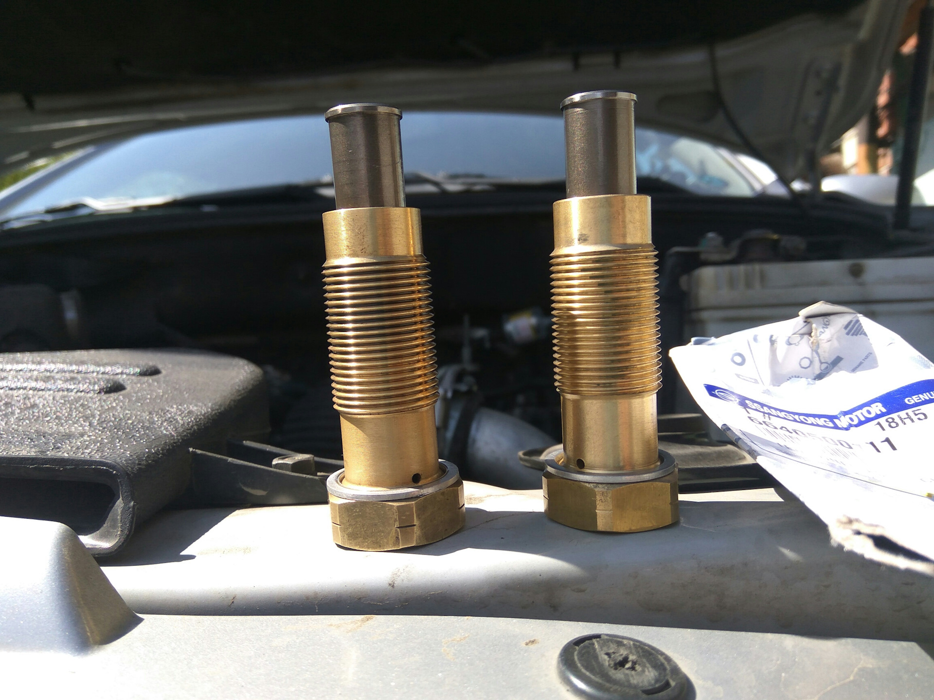

С утра на холодную стал замечать брякающий звук при запуске двигателя. Длился он где-то секунды 3-4 не больше. Сразу заказал новый гидронатяжитель.
Процесс замены прост: снимаем большой впускной патрубок, патрубок с турбины и отводим в сторону масляный щуп, он держится на одном болте, кажется на 10.
Головкой выкручиваем старый натяжитель и на его место ставим новый, можно предварительно прокачать в масле.
После замены езжу уже пару месяцев, никаких посторонних звуков в двигателе нет.
Спасибо за внимание)
Запчасти на фото: 6640500111

На фото новый натяжитель справа)
