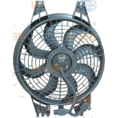

Покурил форумы и заказал вентилятор PMC PXNBB034. Обошелся он в 1800. Вообще то он бьется как для дорестайла, но подошел. Единственное замечание — кожух чуть чуть меньше по высоте, на пол сантиметра. Но сел нормально, держится крепко. При желании можно перекинуть двигатель в родную решетку.

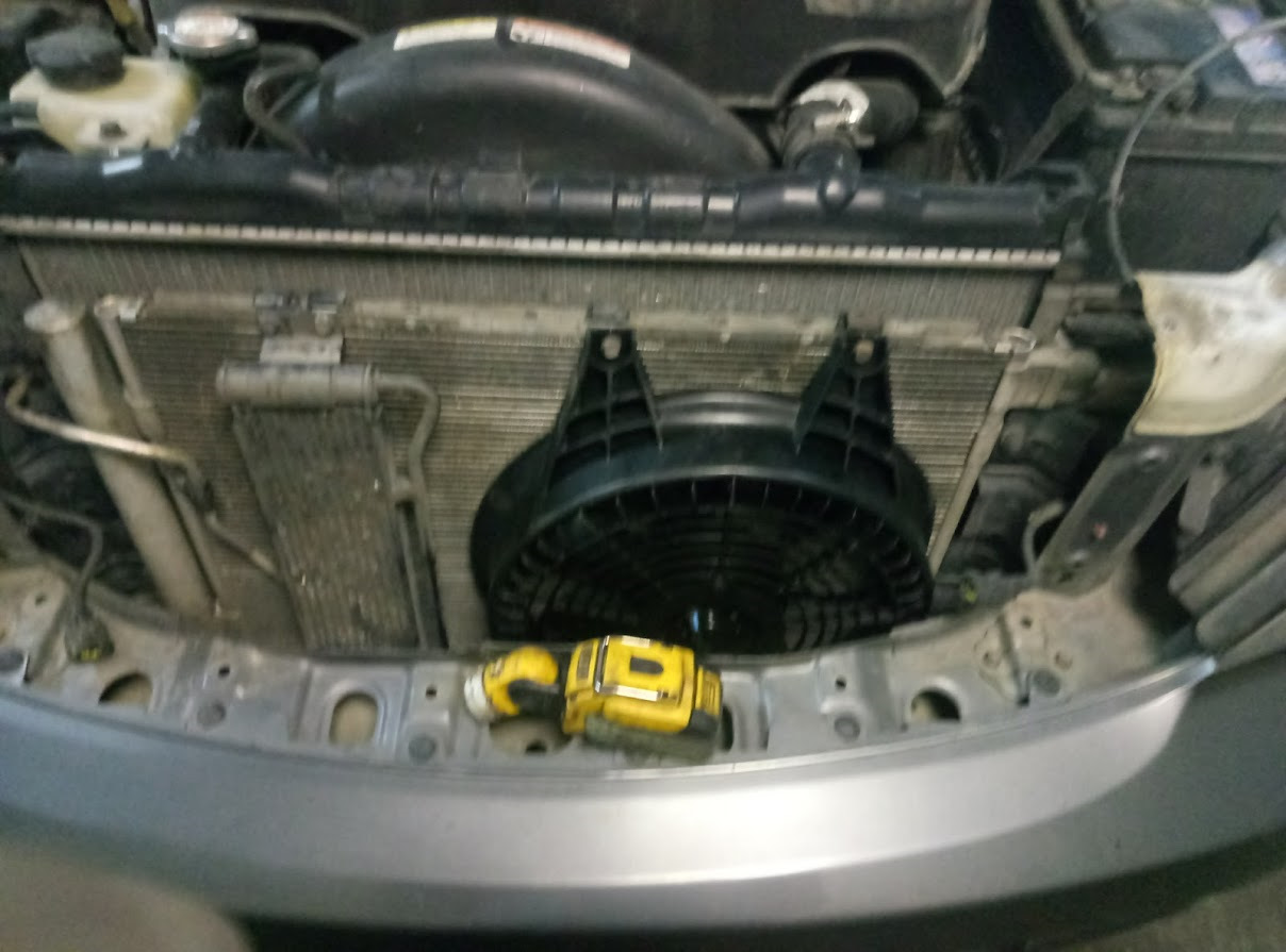

Процесс замены не сложен и занимает несколько минут при наличии ямы или подъемника. Два болта крепления находятся внизу и сверху их открутить сложно.
Вентилятор крепится на радиатор, нижние болты можно не выкручивать полностью, отпустить и вытащить вентилятор.

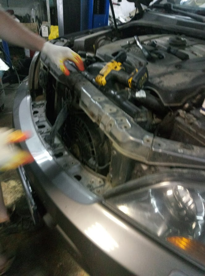

Чтобы снять вентилятор, нужно убрать сначала пластик

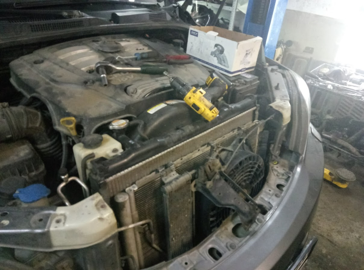

Потом открутить кусок железки
Далее откручиваем болты крепления сверху, отпускаем снизу — подлезть к ним можно ничего не снимая, отключаем разъем и вытаскиваем вентилятор через верх. Потом ставим новый.
В общем PMC PXNBB034 подходит на рестайл без переделок.
