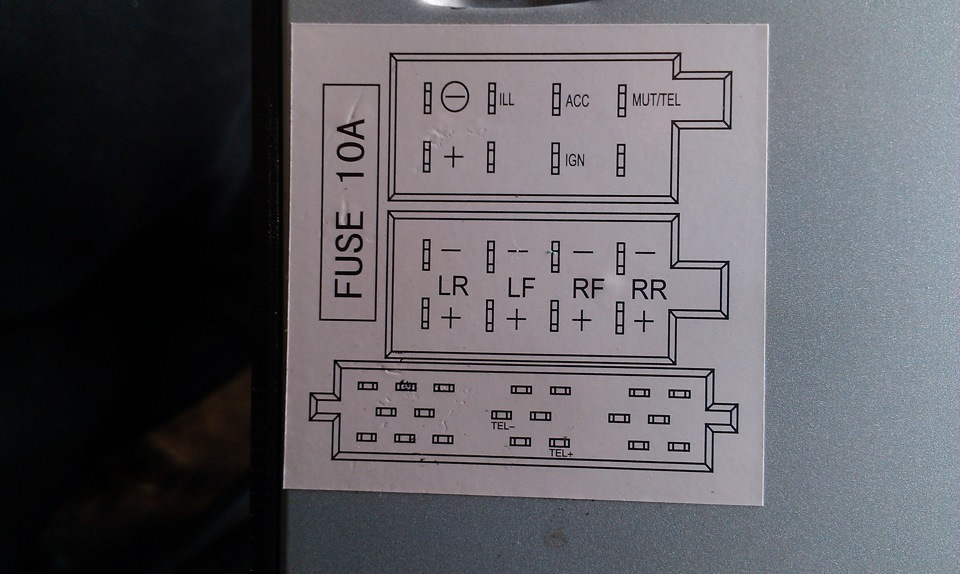

На счет красной подсветки, пока не решил, переделать на зеленую или так оставить. В итоге подключил минут за 20 из которых 15 минут перепиновывал переходник quadlock на iso.
Штатная Can шина подошла и работает, Can эмулятор не понадобился как и писал ssg83. Не сильно разобравшись, понял что нам нужна Can comfort, которая есть еще и на приборке и продавцы еще говорят, что либо Can эмулятор нужен, либо тянуть от приборки, но ВСЕ ОК, заводом уже была нужная CAN. Есть еще CAN drive, если честно то есть только предположения чем они отличаются и в каких случаях с завода проведена она к магнитоле, может быть в случае новых штатных ГУ, которые могут управлять настройками Авто, но это догадки.

Кватлок у тебя нового образца или старый? Я не могу подключить 230 на новый рапид
Да откуда ж он у меня нового образца. 2014 год, квадлок от штатного Blues. ПРримерно такой
Silverback
На RCN 210 такой, вот и соединил нужные контакты, обе схемы были наклеены на магнитоле. На счет нового рапида ничего не могу сказать. Там может и с Кан шиной надо разбираться или Кан эмулятор ставить, а может еще с чем.
