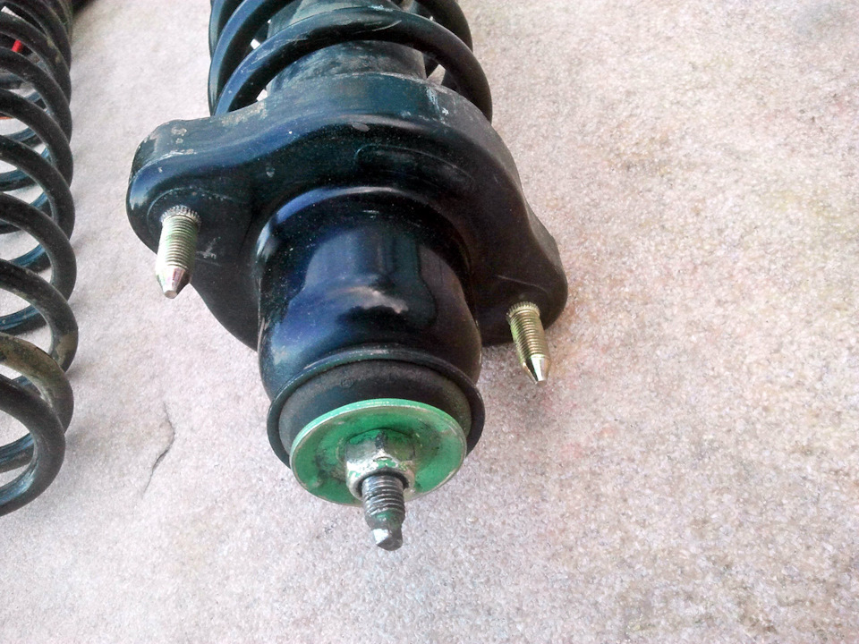

Друзья товарищи, требуется ваша помощь по нюансам задних стоек, дабы просветить неопытного драйвовчанина, тобишь меня.
Прикупил на разборке стойки от 4WD вагона с пробегом 60т (со слов продавца). Купил давно, распаковал только вчера, всё руки не доходили. Внешне состояние хорошее, думаю что даже лучше моих. Требуется выяснить что нужно докупить, заменить, на что обратить внимание при замене, в обще подготовиться к замене стоек. Дальше начал выяснять, пробивать коды, сопоставлять факты и улики методом дедукции )))

1. Стойки MR 554528
По коду стойки идут для вагонов CS5W, CS6W, CS7W. Если это был полноприводной, то наверное 2,4, а значит CS7W. Закралось сомнение что не подойдут…
2. Пыльники
Скорее всего надо заменить или "еще походят"? К стати так и не разобрался какие нужны, потому что в зависимости от модификации пробиваются и MR 510002 и MR 519011, какая в них разница?
3. Проставка пружины MR 510446
Вся потрескалась, думаю что нужно заменить. По коду пробивается только оригинал, может кто знает существуют ли аналоги на неё?

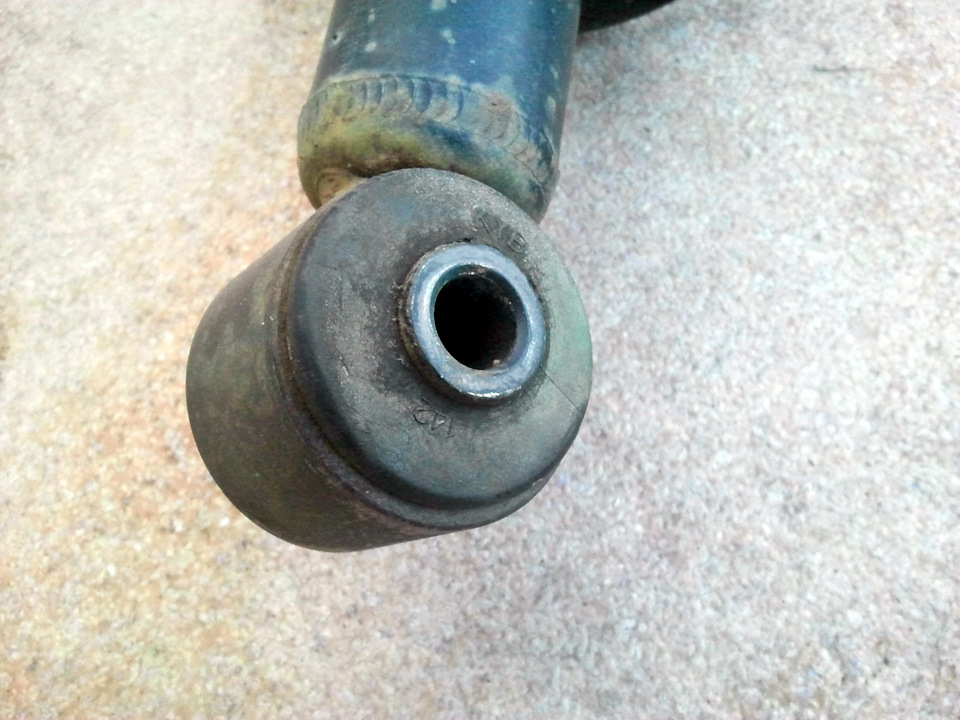

4. Нижняя втулка MR 554369
Состояние внешне хорошее, запчасть не дорогая, но вот нужно ли менять? Я думаю что нет. Сток рулит япона мать!
5. Нижний сайлентблок?
На схеме он как бы не сменный, идет со стойкой, он вообще меняется? Если да то на что? Внешне вроде нормальный.

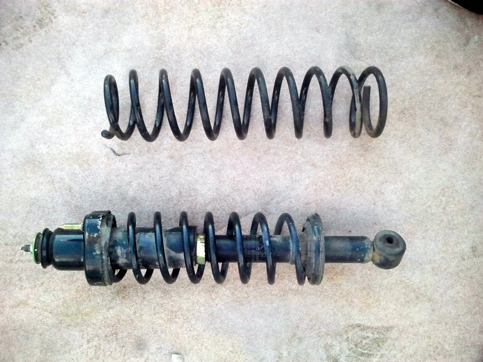

7. Пружины.
На данный момент у меня стоят Технорессоровские усиленные +2см. На фото лежат старые. Не вороруженным глазом видно что у старой стоковой 10 витков, у этой же идет 8,5. По коду они идут как MR 554287. Фото масумовского аналога выдает какраз 8,5 витков. Такие мне не нужны, поэтому кто желает занизить свой лансер, обращайтесь )))

А у тебя технорессоровские?! На заказ или как? От чего и тд. Хочу приподнять зад!)
Там на любой вкус. Вот такие у меня: technoressor.ru/pruzhiny.…lennye-pruzhiny-20mm-2sht
Благодарю!
alphatrigger
А у трека вроде такие или выше?!дегевле с него наверное заказать комплект?!чем стойки отдельно, пружины отдельно !)
не могу точно сказать выше или нет, но то что дешевле найти с пружинами — это да
а где сайтик такой нашел с размерами пружин ?
вообще скрин с экзиста, но если точнее, то с фото пружины-аналога MASUMA CS-3009
1- Подойдут
2- Пыльников на срок службы стоек хватит
3- Проставку лучше заменить ( оригинал — прослужит на следующих стойках)
4- Японческая родная втулка, в топку китай дубли, и смотри пункт 2
5- Смотри пункт 4 )
6- Пружины сам знаешь какие оставить ;)
спасибо, проставки уже заказал
Сайлентблок от аутлендера должны подойти, точка опоры делает
Сайлент стойки задней? Номерок есть?
По моему 3-06-835
Спасибо
