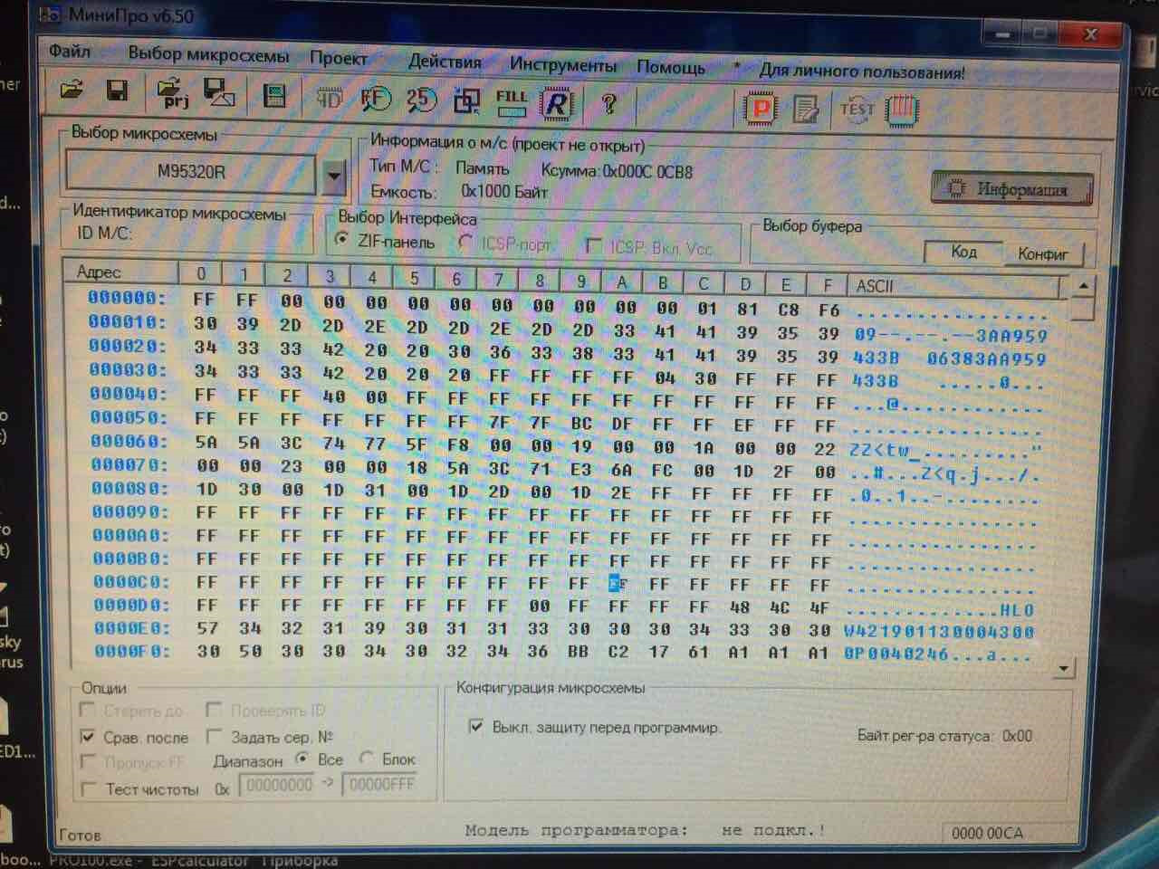

Теперь запоминаем как припаяна микросхема и выпаиваем ее паяльником или паяльной станцией. Будьте аккуратны не перегрейте микросхему. При перегреве можно потерять информацию и оживление машины будет большой проблемой.
Вставляем eeprom в программатор их большое множество и на этом я не буду останавливаться. Загружаем программу для программатора и вычитываем с него данные.
А теперь мы приблизились к самому интересному.
Выбираем 3 строку.
Все теперь впаиваем микросхему обратно и ставим блок комфорта на месть.

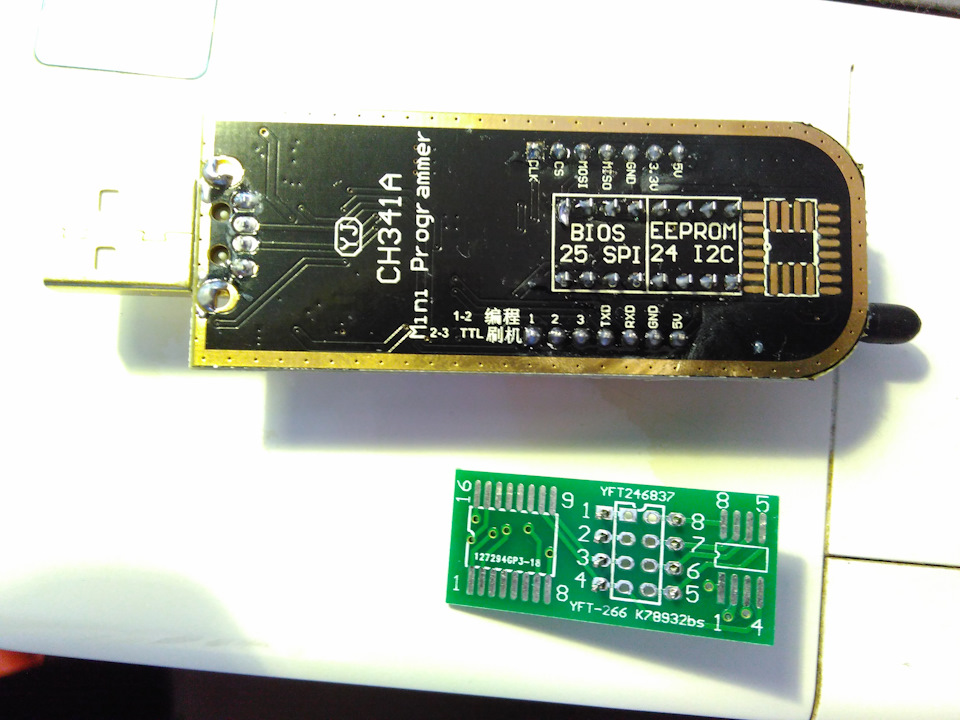

Подскажите какой программатор нужен для микросхемы 95320WP?
Хочу на Али заказать
Тоже интересует такой вопрос.
Говорили что можно Postal3 за12$ .
Но, в описании не сказано про 95320

Друзья, данный программатор не читает 95 серию.
На али есть другой, который может. Примерно так:
ru.aliexpress.com/wholesa…&SearchText=programmer+95
xMACKAx
А теперь еще интересный вопрос. Куда припаивать (зажимать) микросхему с еепромом?
Этот не читает 95 серию. На али — MinPro100E читает 95 серию.

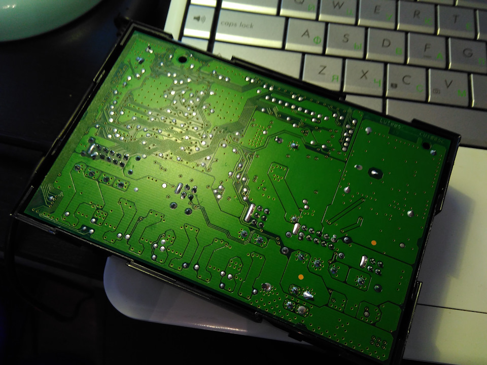

Снял блок комфорта, снял его заднюю крышку, а вот теперь как вытащить плату ума не приложу. Ковырнул пластиковыми палочками — держится крепко как будто по середине что ли.
Предполагаю, что не дают разъемы, которые с обратной стороны, но пытаюсь давить на них — не выходит. Боюсь сломать
Подскажите, кто проделывал такое КАК?
по бокам разъемов есть защелки
Ага. Понял. Блин, я же не осьминог. Их все ж сразу нужно нажать )
А насчет программатора скажите, пожалуйста. Писал в личку недавно
по одному отжимай по порядку
Да да ) Уже почти. Начинать нужно с длинной. Так проще

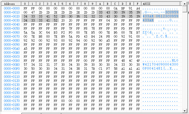

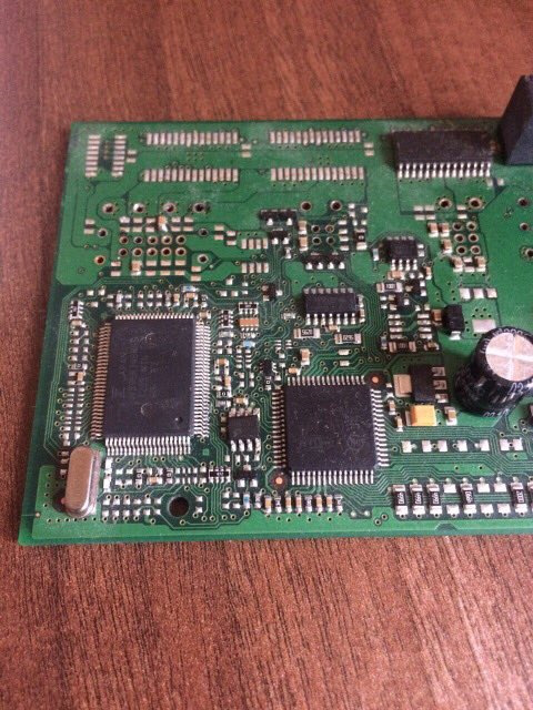

кода микросхемы не видать… выпаивать обязательно или можно CH314A и "крабом"? перечитал, код микрухи 95320WP. даташит — www.alldatasheet.com/view…et.jsp?Searchword=95320WP
Прищепкой ни как только выпаивать
Номер епрома написан в начале
надо попробовать вырубить кое-что по ссылке… получится напишу.
Для остальных пунктов моторник нужно читать
там можно любой файл подкинуть… просто для понимания происходящего ;-)
Нет
Для каждого пункта нужен свой дамп определённого блока
там оналайн калькулятор. если размер файла совпадает, он пытается вычислить сумму, но у него не совпадают два контрольных значения и он обламывается.

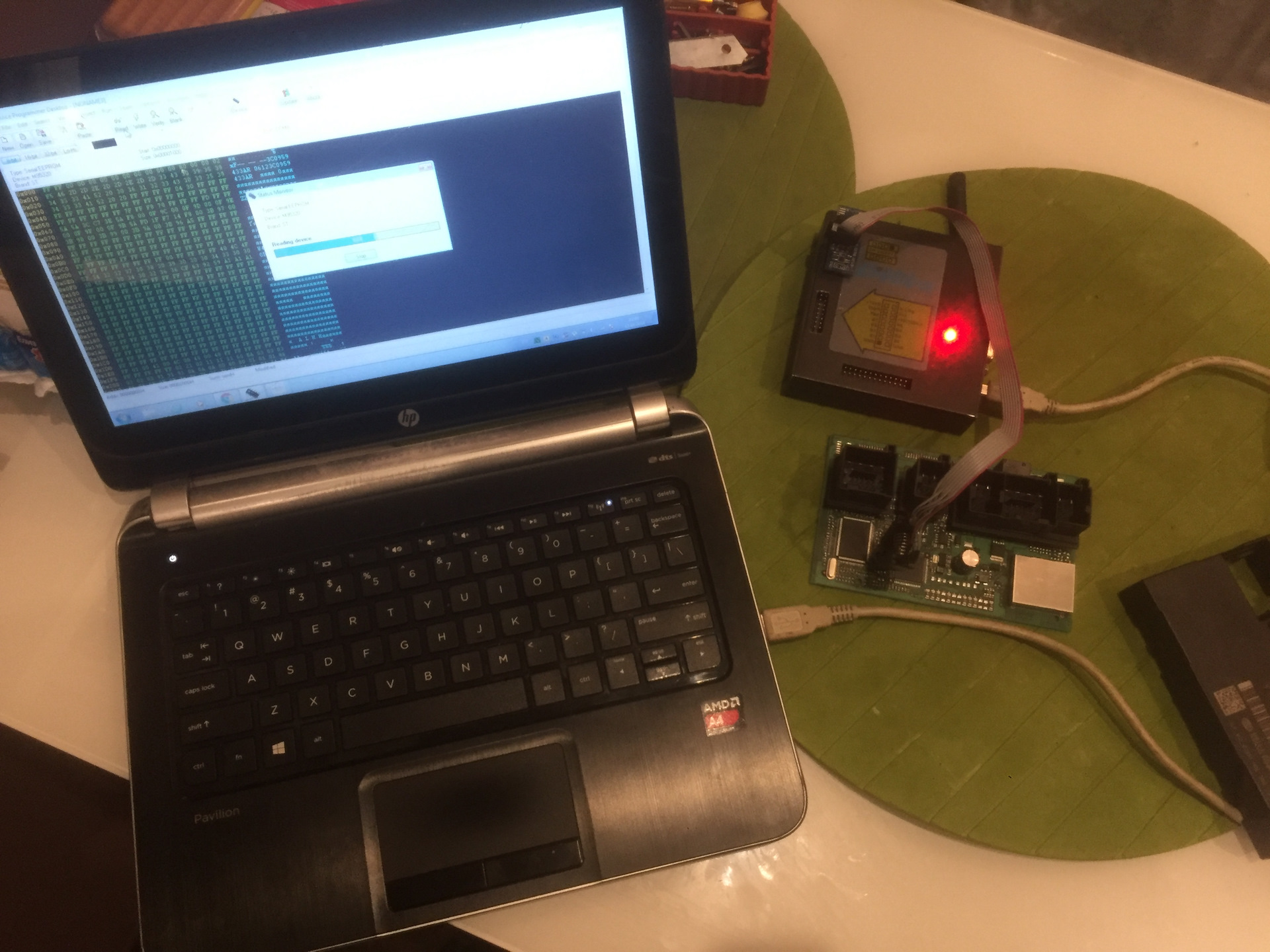

получилось прищепкой вычитать?
не получится. все расписано в этом в обсуждении выше.
;-) речь выше была про конкретный программатор.
колись… какая модель "читалки" на картинке? ;-)
X-prog m 5.0
спасибо!

С использованием CH341a можно использовать только SOIC-Clip или каждый раз, когда должна быть распайка?
i don't know about ch341a. i use xprog and it works with clip.
