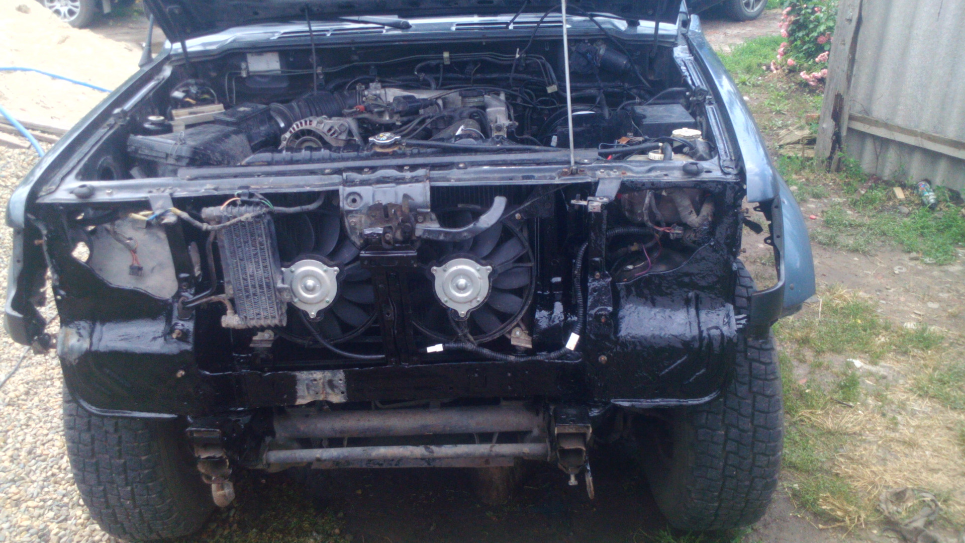

Классно получилось. Передние вентиляторы от какой машины стоят?
Шеви нива подсоединил через реле
А принудиловку убрал?
Вискомуфта пока стоит фото позже добавлю
Чем антикорил?
Смола ( гудрон) и пушечное сало разогревал мешал мазал . Местами кислотным грунтом проходил .
