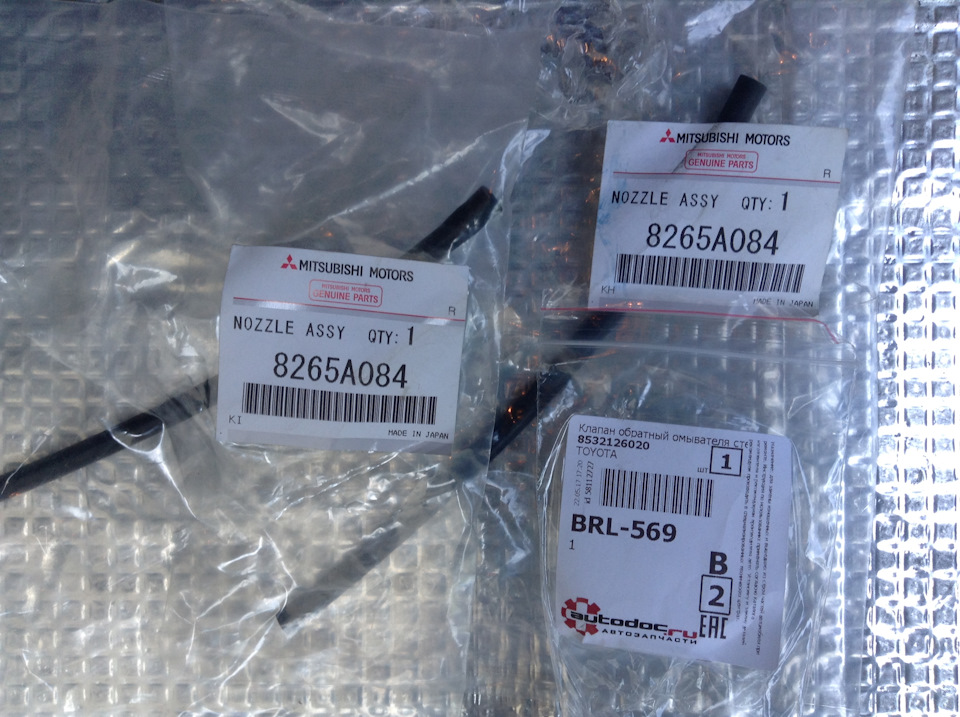

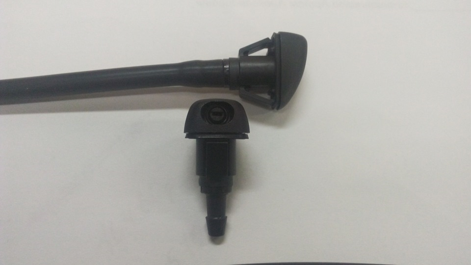

Не для кого не секрет, что штатные форсунки писалки омывателя лобового стекла не очень справляются со своей задачей, и дворники частенько трут по-сухому, что напрямую влияет на их жизненный цикл). Да и расход омывайки на веерных форсунках намного меньше как говорят. Намучился я в общем со штатными, так как моя перестала подавать воду как положено! На драйве множество отчетов о том, как ставят их с 30-го кузова, но какие-то противоречивые отзывы о работе на скорости, углы капота видимо разные. Не хотел никак их ставить, сразу думал о регулируемых — ведь это лучший выбор. Но все же посмотрел цену на форсы от 30-тки, которая меня совсем не обрадовала! Около 600 рублей за штуку?! Это издевательство! Начал усилено гуглить, нашел статью здесь, на драйве об установке регулируемых форсунок от Лансера Х P/N 8265A084 на Прадо. Посмотрел на форсунки от Прадо, внешне показались один в один как у нас! Подумал и заказал, по цене 402р за штуку в Автодоке, вместе с ними заказал и обратный клапан, так как не нашел никакой инфы о его наличии в форсунках.
Заказывал не надеясь на то, что они встанут без проблем, если что был готов их доработать. Через пару часов после заказа, позвонил менеджер Автодока и у нас состоялся диалог:
— ваш заказ не проходит по вину к вашей машине!
— я знаю, если что напильником допилю…
На том конце провода легкая заминка, после чего:
— хм, тогда заказ под вашу ответственность, вернуть будет нельзя!
— хорошо, понятно.
Видимо компания таким образом пытается себя обезопасить) В общем спустя 2 дня забрал форсунки и установил их, все прекрасно встало без каких-либо доработок! Результатом вполне удовлетворен. Видео работы ниже:

Иван, а как они регулируются?
Раструб перемещается, вставляешь в него отвертку и поднимаешь/опускаешь!
