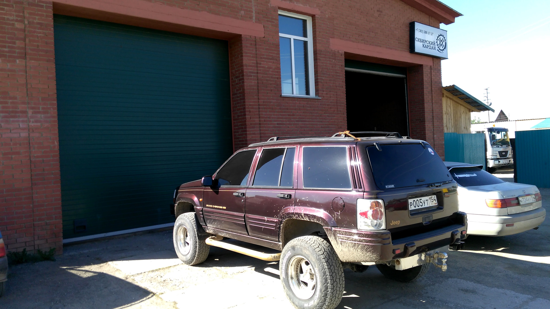

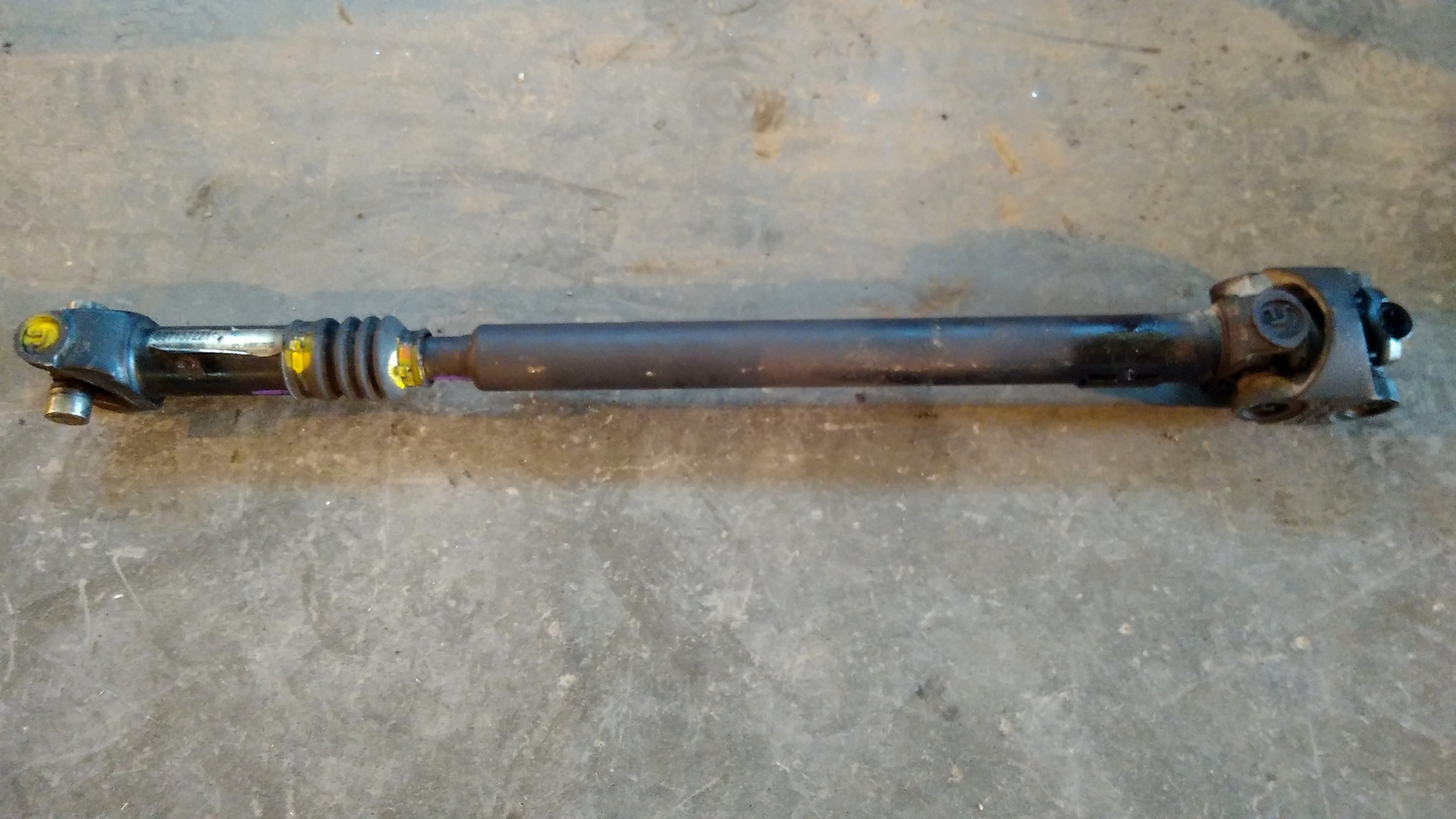

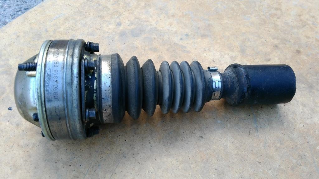

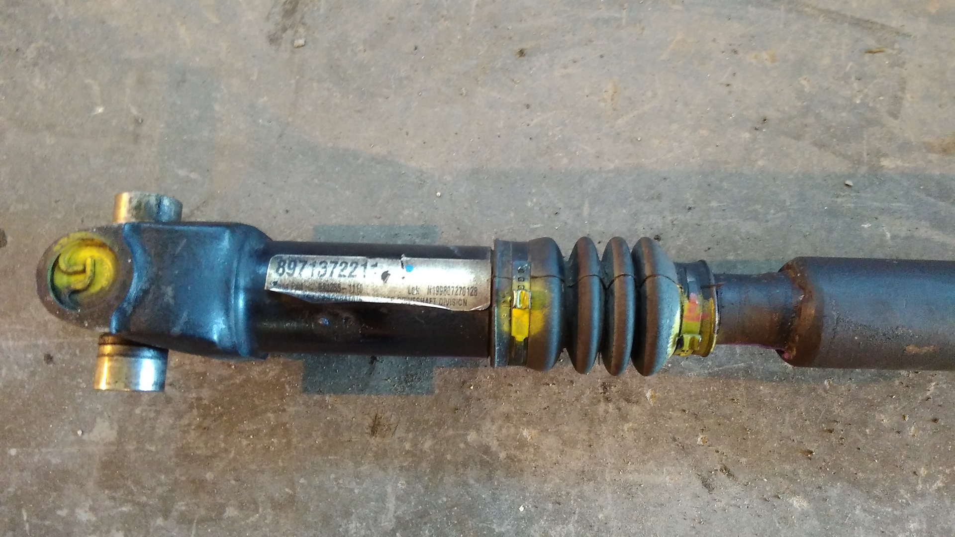

После того как машину приподняли передний кардан стал коротким, было принято решение удлинять его.

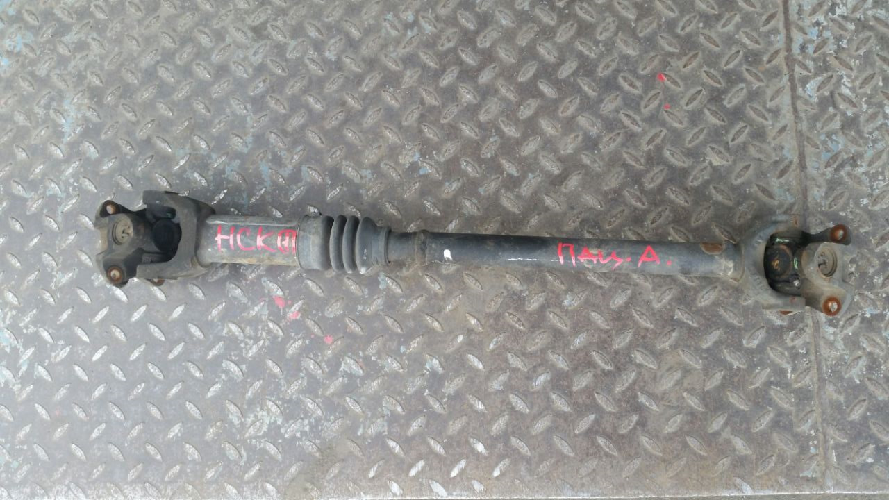

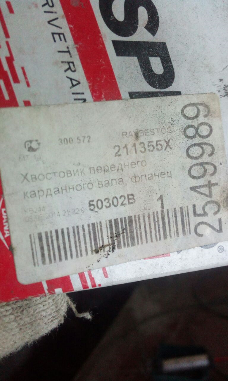

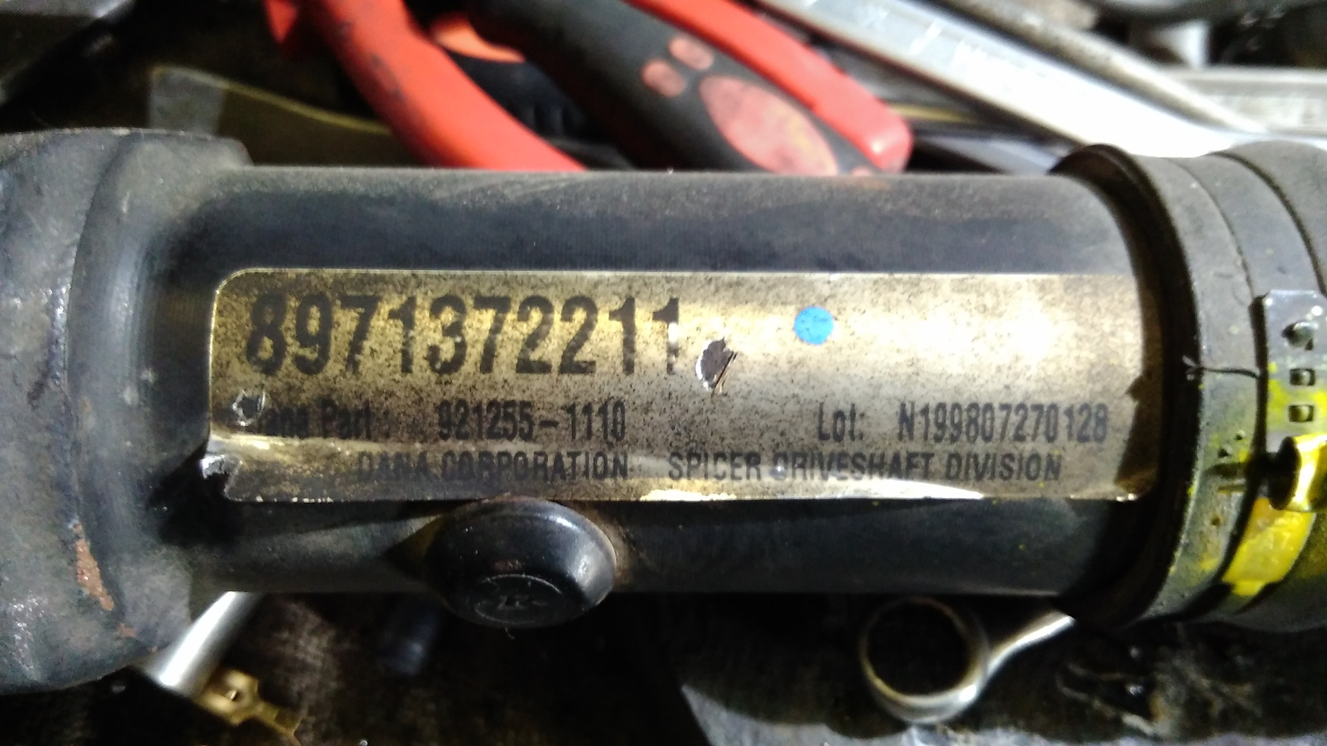

Для удлинения и переделки кардана по совету умных людей был заказан с приморья ( с японской праворульной машины) передний кардан от ISUZU WIZARD EUS73FW номер 8791372211 (он имеет такие же кресты что и наши), пока ждали посылку от брательника со Владивостока ( о чем ему большое спасибо) Сергею cherep54 пришли ранее заказанные им некие диковинки, Серега cherep54 и переделал мне кардан, о чем ему отдельное спасибо! теперь он у меня на шлицевой и полностью крестовой.
Отдельное спасибо хотелось бы и сказать Михаилу safronov-ma за предоставленный в долг гук, без него мне бы пришлось минимум два месяца кататься заднеприводным и дожидаться пока он приедет с америки(((
Всем удачи на дорогах!

т.е. кардан от сузуки полностью, болт-он, подходит на наши ведра?
и переделывать не надо ничего? (у меня на крестах передний, но в шлицах люфт)
Нет, ни так☺ сейчас у меня передняя часть кардана от усудзу, моя граната отрезана, а задняя часть родная😂
а по шлицам она как наш?
не помнишь, случайно, диаметр шлицевой?

Все вопросы к Сергею cherep54 он переделывал☺
Шлиц без люфтов продольного и поперечного? Вибраций нет?
нету

Шлицевая без рильсана?
хз

а в хвостовике ниче не надо переделывать под крестовины?
крепление крестовины и шруса разные! надо поставить такое же как на заднем хвостовике
а то мне отправили кардан с воронежа с шрусом у меня мысля появилась переделать его на крестовину. буду изучать как это сделать. Москвичевский шрус не охото колхозить
можешь купить отдельно шрус это будет дешевле, чем передний кардан от японца 3000+ доставка+ работа + балансировка( я отдал 3500)

нет, с Приморья с разбора, контрактный кардан
