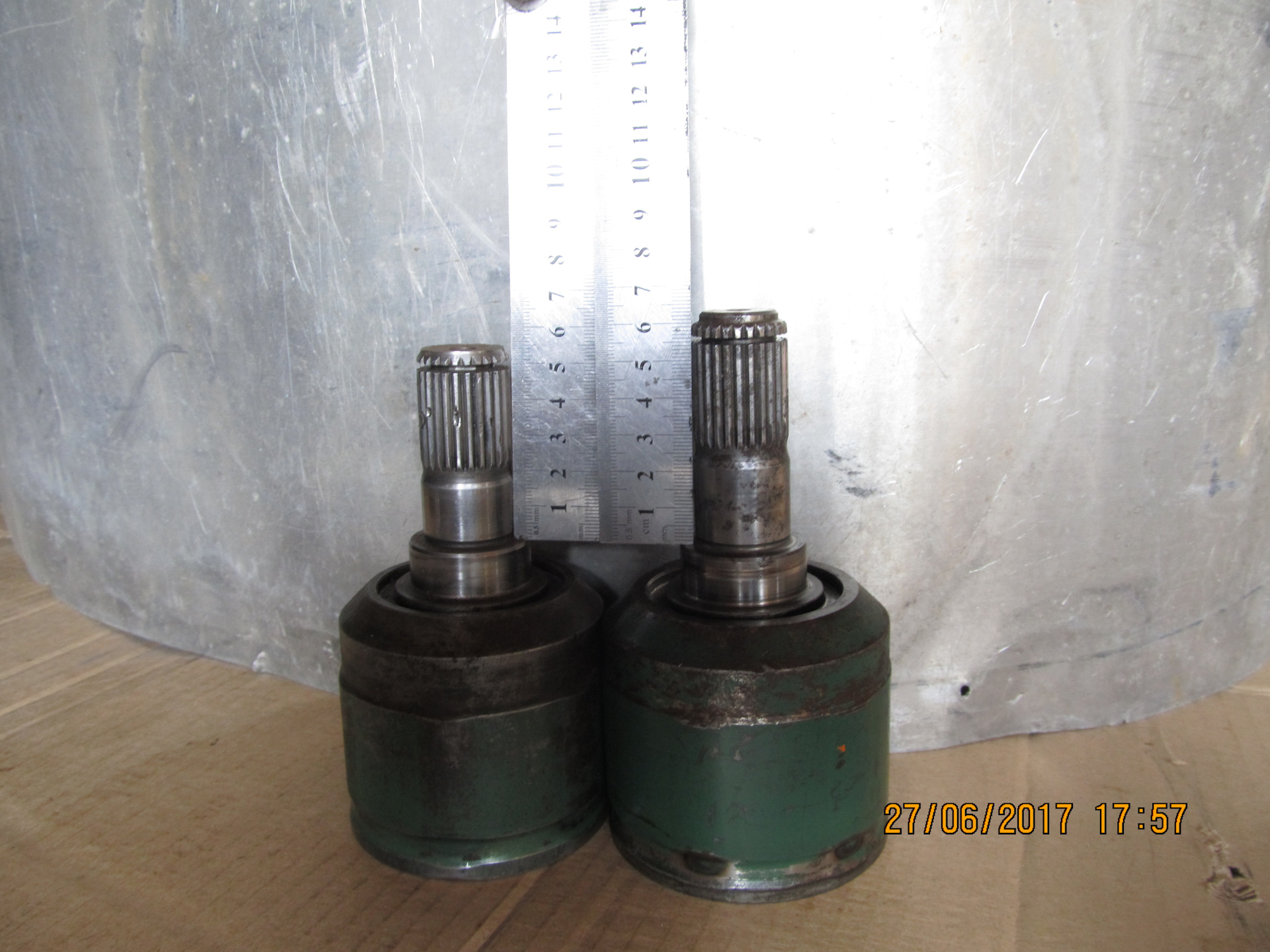

Первым застучал левый шрус, на небольшой скорости под нагрузкой стучит, сбросиш газ-стука нет.Снял с донора шрус сделал ревизию поставил стук пропал, ездим дальше.Через некоторое время при наборе скорости от 80 км/ч появилась сильнейшая вибрация на руле я подумал что открутилось переднее колесо, потихоньку остановился, осмотрел колеса, подвеску, всё на месте нигде ничего не отвалилось.Еду дальше, до 80км вибрации нет а если быстрее такое ощущение что едиш по стиральной доске.Снимаю с донора второй шрус, и тут меня ждал сюрприз.

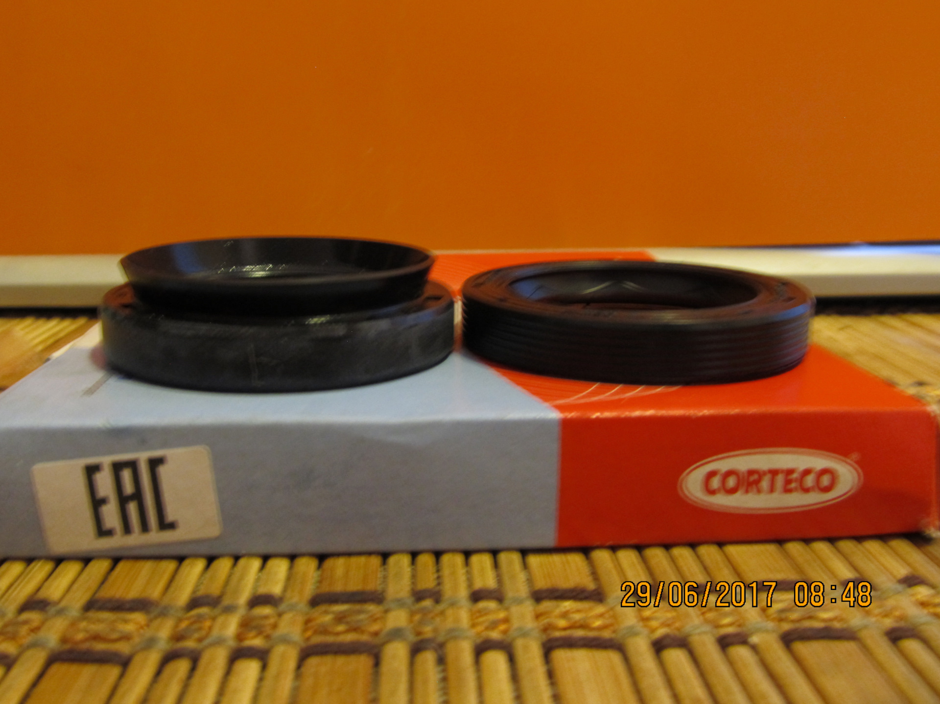

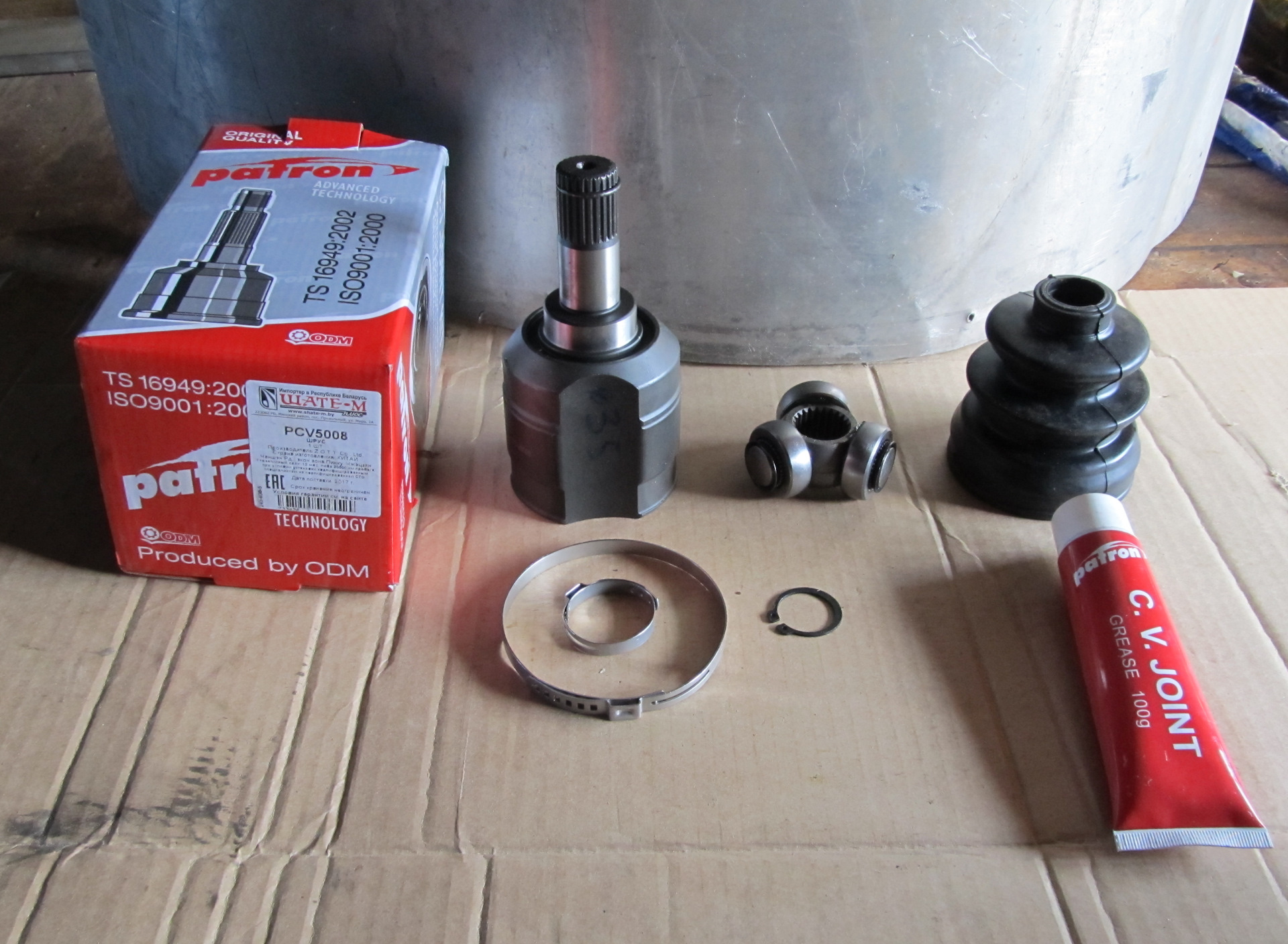

шрус оказался на 6-7мм короче и при установке не фиксировался стопорным кольцом, так что будьте внимательны при подборе шрусов, бывают и такие варианты.В продаже на 23х35х25 предлагают febest1211lan(75уе) и asva mtiu5026 (60уе)и всё, зато есть большой выбор 23х41х25 от хундай соната 1998-2004(проверено)и мицубиси каризма1994-2003 ? я купил PATRON pcv5008(25уе)подходит отлично проверял на снятой кпп.Сальник полуоси можно заменить на CORTECO12019143b(41-56-9) или CORTECO19016565(40-56-9/12,5)

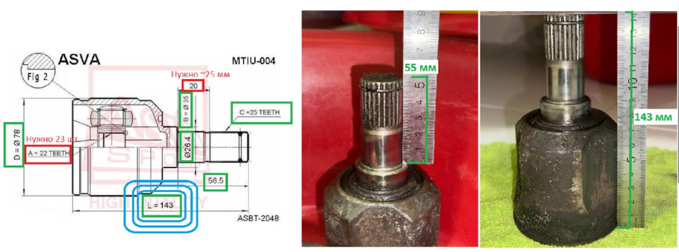

Сайты с запчастями говорят на Lancer VII CB3A "Шрус внутренний MITSUBISHI MB526860" 22х35х25 L143.
Стоял (и пока стоит, но воет) 23х35х25 L143.

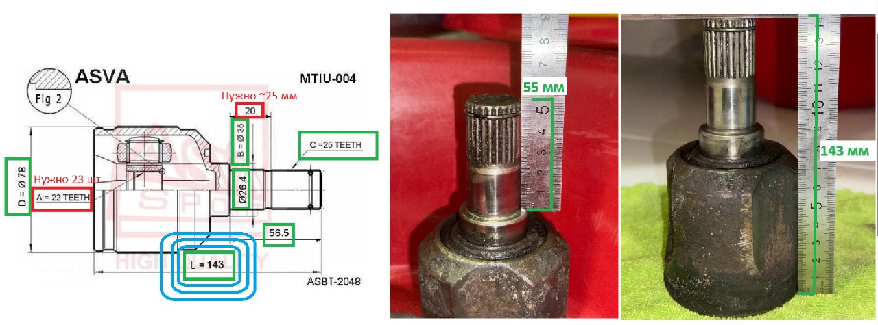

Из того, что найдено в интернете — длина 143 мм только у ASVA MTIU-004 с 22 шлицами на трипоиде. Соответственно нужно 23 при той же длине.
Упомянутая в статье "FEBEST 1211-LAN" — да, но длиннее на 10 мм и расстояние от сальника до шлицов больше на 5 мм.
"PATRON PCV5008" — вообще мимо и по длине и по диаметрам.
