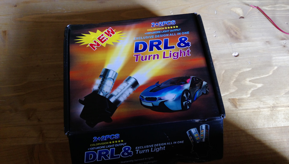

Как и анонсировал в этом посте приступаю к установке ДХО, так как ездить с постоянно включенными фарами как-то дороговато получается.
На днях из Поднебесной получил посылку, а в ней такое чудо:
ДХО и поворотники в одном флаконе.
А также был получен заказанный диммер:
его суть в том, чтобы включать ДХО только когда напряжение бортсети поднимется выше 13В, то есть при работающем генераторе, а также уменьшении подаваемого на лампы ДХО напряжения при включении габаритов (или фар, кому как нравится).
