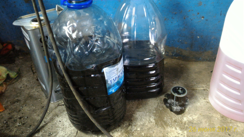

Сама процедура замена:
1. подняли…
2. открутили защиту…
3. разъединили мой штуцер на подачу к доп. радиатору(я им сказал) завели машину слили литра 4
4. открутили пробку с поддона слили ещё пол литра где то
5. сняли поддон — вылилось ещё чуток (поддон был на старой прокладки + герметик — так как прокладка не
подошла собирали так же)

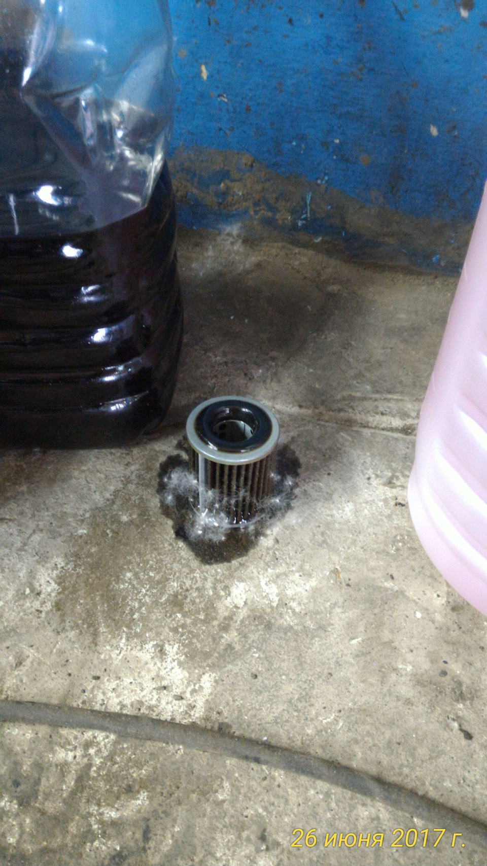

6. сняли фильтр грубой очистки от туда ещё чуток.
7. поменяли фильтр-картридж маслоохладителя (ну на вид как масло был чёрный=) но сказали что это не страшно)
8. промыли поддон… магниты…(было чуток на них но не сильно) фильтр грубой очистки…(как сказал мастер чистый почти)
9. собрали всё обратно
10. соединили обратно штуцер подачи в доп. радиатор
11. залили 1 канистру (4 литра) масла
12. разъединили штуцер обратки с доп. радиатора
13. завели машину — слилось где то литра 2-2,5
14. залили ещё 3,5 литра из второй канистры
15. завели машину — слилось опять где то 2-2,5
16. соединили всё обратно… поставили защиту… отпустили…
17. залили литра 3 из 3й канистры и потом чуток поработала… подлили… выставили уровеь.
18. сбросили счётчик старения масла
ВСЁ…

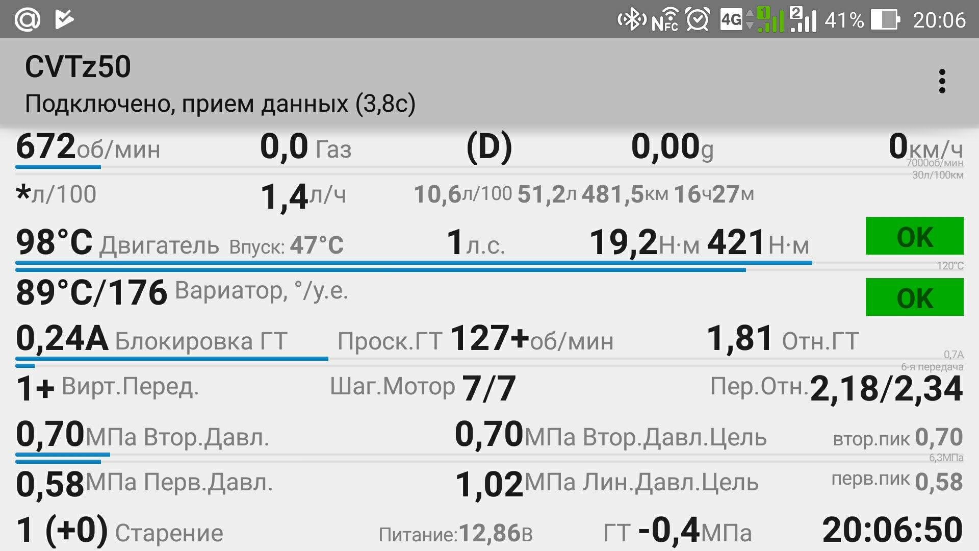

переходим к мониторингу температур=)
общее до замены:
общее после замены:
пока доехал до работы(км 5)+ постоял минут 10 на улице +25:
еду на следующий день на дачу скорость 100-120 в среднем (40км) температура на улице где то также +25:
обратно:
когда скорость сбавляешь до 80 температура начинает падать например шел 120 было 81, через несколько минут при 80км упадёт 76-78
а вот город 2.5-3 часа поездок всё те же 25 градусов, пробки… магазины не глуша и т.д…
Итог: самое главное я добился убрать температуру на трассе=) и это уже хорошо=) жалко что в городе при 89-90 уже начинает тикать счётчик(хотя 90-100гр на СТО сказали это нормальная температура вариатора) (СТО чисто только по коробкам)

Добрый день подскажите что за счётчик, где он тикает и когда? Куда смотреть. Похоже что я что тому пустил когда гнал машину по магистрали после покупки
Добрый, в блоке коробки тикает=) начинает тикать от 90 градусов чем выше температура тем быстрее тикает=)
раз в минуту прибавляется:
До 90 градусов – 0 балл
От 90 до 100 – 1 балла
От 100 до 109 – 2 балла
От 110 до 119 — 4 балла
От 120 до 129 — 6 баллов
От 130 до 139 — 8 баллов
Посмотреть можно через сканер, самый дешевый вариант через CVTz50 там и сбросить можно при замене масла=) на сколько я знаю рекомендации ниссана менять масло при количество баллов 60 тыщ или 60тыщ пробега, но в идеале делить пополам=))

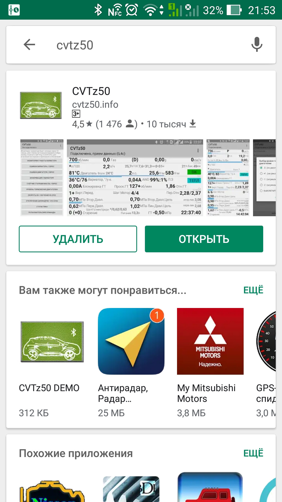

Скажите пожалуйста что за программа такая, в которой температуру коробки смотрите. Очень интересно. Откуда её скачать и через что соединить с авто
Добрый день, скачать программу можно в play маркете. А чем подключиться смотри у меня вот в этой теме www.drive2.ru/l/476210581691432976/
Огроменное вам спасибо. Ровных дорог
Пожалуйста. И вам=)
