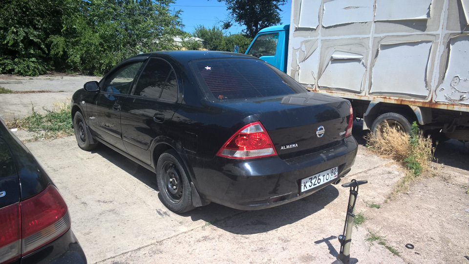

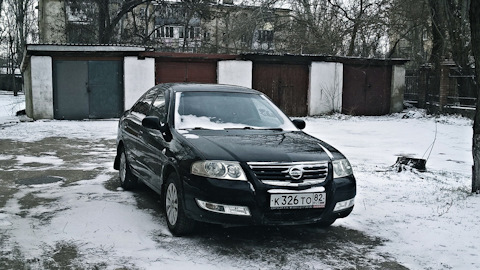

Приложил фоточку своей коробки и самой машинки которая без меня уже третью неделю пылится.
Видно обломанный зубец на шестерне главной передачи, стружку с шестерни заднего хода, внизу ещё солидный кусок коробки там где вторичный вал крепится отломан.
На коробке видны следы герметика, сказали что это значит что скорее всего машину перед продажей привели в порядок, чтобы 2-3 месяца ничего не ломалось, а вообще МКПП давно на ладан дышала.

У меня то машина уже разваливается. Стойки под замену, глушак прогорел, кузов надо как минимум полировать, везде ШВИ требуется…
