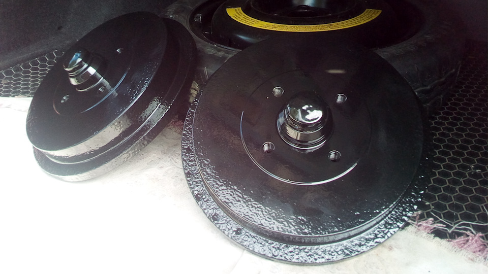

Барабанные тормоза пришли в нигодность полностью :
Барабаны — выработка бешеная померил оказалось около 234 мм ! а завод допускает до 231.5 мм значит их в мусорку .
Колодки стерты в НОЛЬ !
Пружинки все ржавые и еще наверное родные так Что тоже в мусорку
Трос ручника не держал и очень трудно натягивался значит тоже в мусорку
Прикинув сколько это все дело будет стоить новое + захотел новые барабаны от полученной в общей сумме цены я о…уел .
Уже подумал может поставить ЗДТ но поискал по интернету и по разборкам полный комплект ЗДТ я еще больше О…УЕЛ ! и у меня сложилось такое ощущение от той цены что мне предлагали за Б/У комплект ЗДТ что я езжу не на Б3 а как минимум на Б8 )))) !
РЕШЕНО было брать Б\У барабаны нашли одни в хорошем состояний замер показал 230.4 мм, решено было брать.
Новые колодки взял фирмы JURID.
Новые пружинки набор SFK223 TRW
Новые троса ручника взял самые простые названия не помню )
Подшипники перепресовали из барабанов что стояли на машине, ставил год назад Фаговские решено было ставить их.
Барабаны были сперва отпескоструенны и покрашены черной порошковой краской

я брал б/у барабаны при одном условий минимальная выработка на них, если бы таких не было тогда брал бы б новые
Зайди в каталог фенокс, выпили артикул и скроссируй в своих магазинах
231,5 это внутренний диаметр?
да это внутренний диаметр, это самый максимальный размер который допускает завод если больше желательно заменить барабан

Есть ограничения по затяэки гайки при звкручивании барабана обратно?
Нужен динамометрический ключ?
ключ не нужен, затяжка без усилий с последующим отпусканием…добится минимального люфта, чтоб слегка присутствовал…
