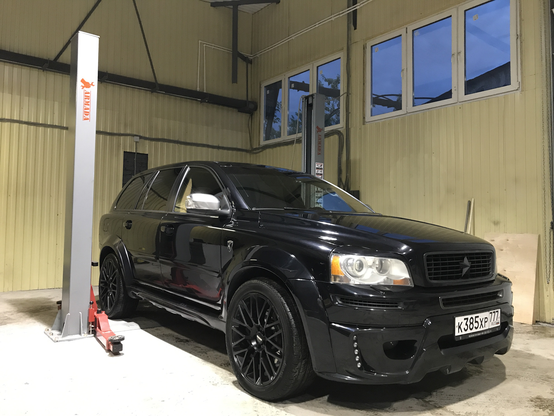

Приступили:
Почитали ошибки

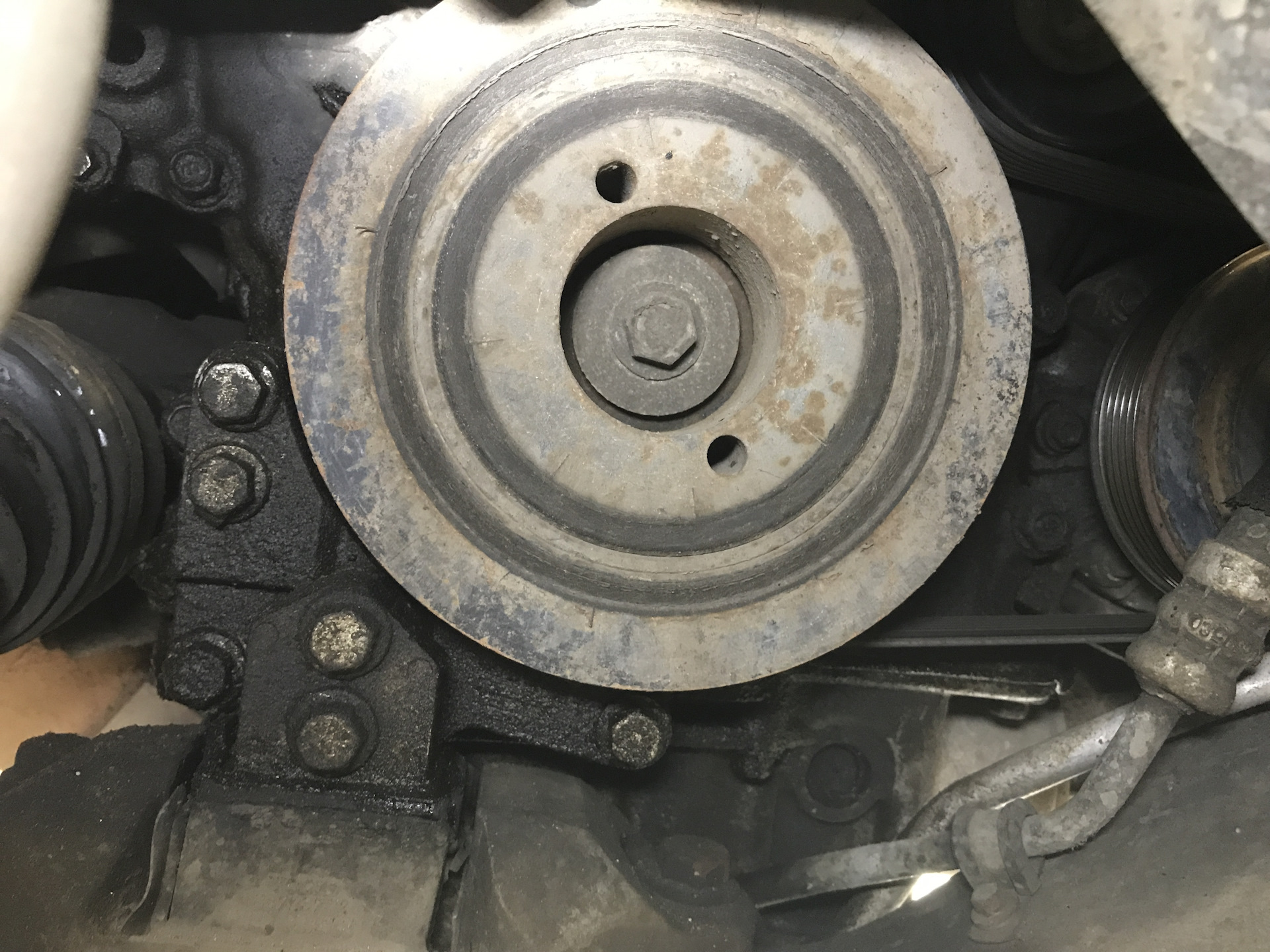

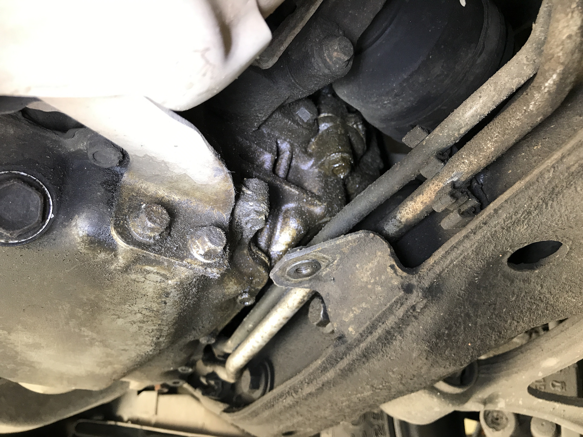

Течь масла с коренного и в районе масляного фильтра

Течь масла в районе переднего сальника коленвала

это не передний сальник течет, это клапанные крышки и лобовая крышка грм. О чем свидетельствуют обильные маслоподтеки спереди. Легче всего на демонтированном даижке делать, за одно и задний салтник к-вала поменяешь, там скинуть коробку уже не проблема. Все остальное фигня.

Там не только сальник коленвала передний может течь, но и крышка грм потеть уже может, герметик устал и тас еще прокладки есть)
А в идеале мотор весь переуплотнить сразу и забыть, иначе и будет каждый раз поездка в сервис из за течей.

По течи мотора со стороны шкива это даже не сальник возможно, а герметик крышки задубел и нужно герметизировать разом. Потому как течь сверху, даже за геной.

Мотор лучше разом переуплотнять, сейчас сальник, зимой лобовина потечёт.имхо.демпфер усталый, но они все такие)
