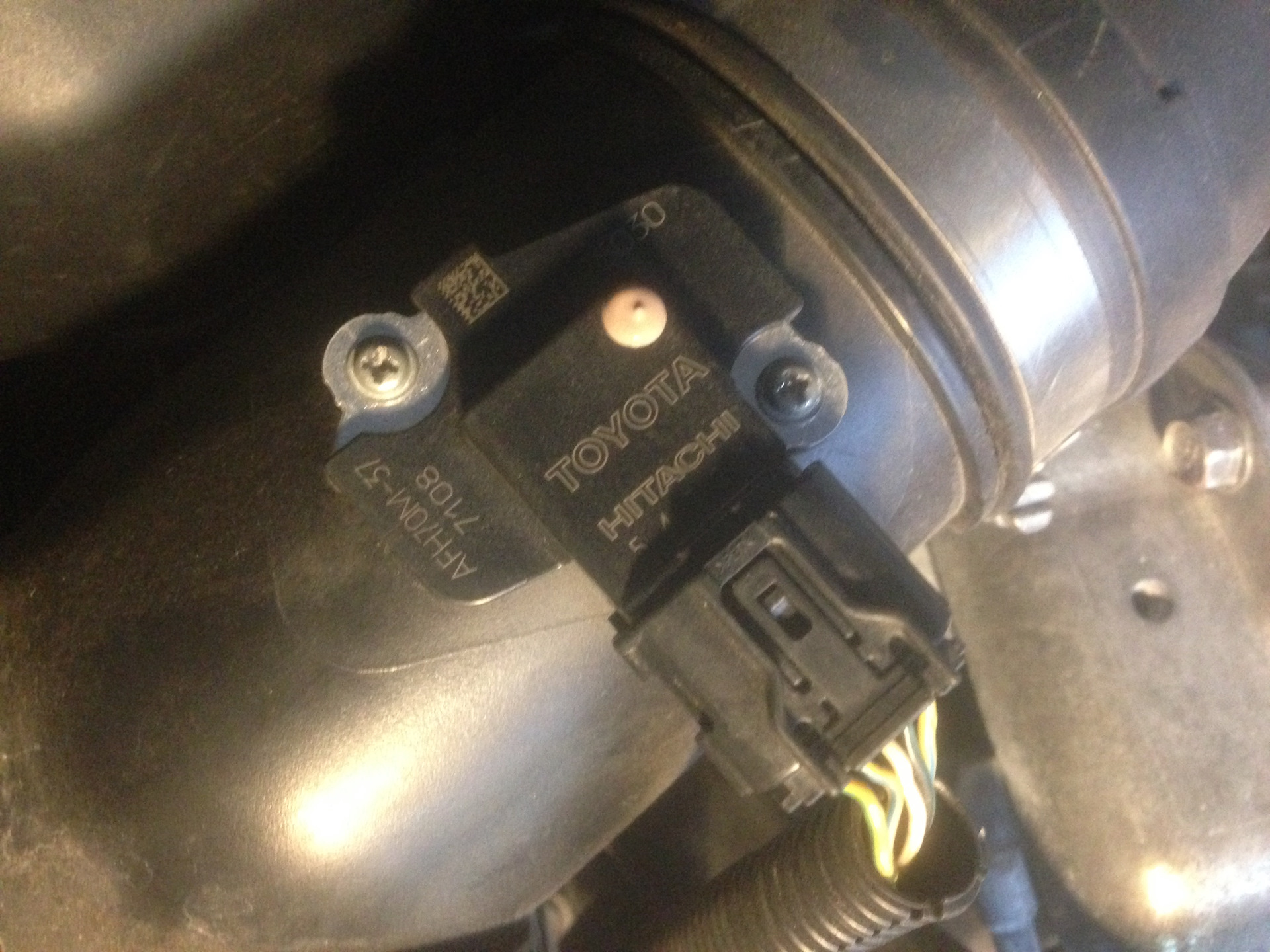

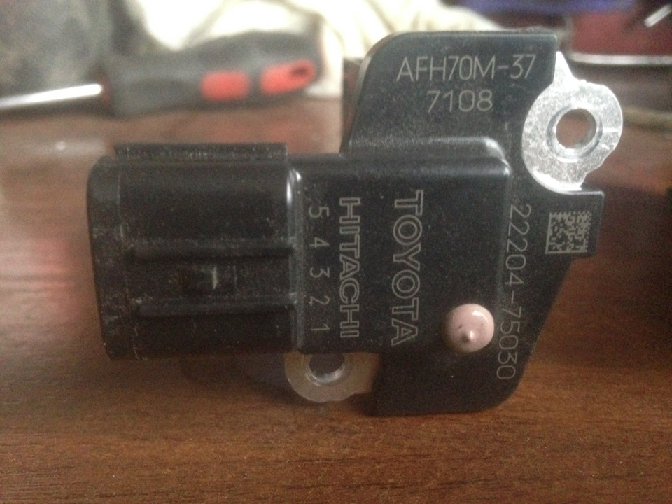

Долго я мучился с оборотами. С тем что ни с того ни с сего тачка глохла, и ситуация была это непредсказуема. Кто следил за моей машиной о ситуации в курсе, в недавнем посте я описывал проблему! И вот оно…СВЕРШИЛОСЬ…машина ожила. В ремонте своего автомобиля отдельное спасибо хотелось бы сказать foxspeed который вник и можно сказать заставил меня (может и сам того не подозревая) научится снимать логи с автомобиля)) которые в последствии ему же были и отправлены на изучение. Вердикт прост. ПРОШИВКА в тачке МЕРТВА. хотя еще до логов его первый совет был лей сток потом будем изучать, я до конца не верил в кривизну прошивки, ведь как только начались проблемы я сразу обратился к "мастеру" vk.com/vlopukhin который мне ее прошил и рассказал о проблемах, но он уверил меня, что дело не в прошивке. Дальше у меня все таки закрались сомнения в компетентности этого парня и я отправил другому человеку на изучение, но тут был только файл, вердикт-все ОК. Вот такие дела… по совету моего лучшего друга kolyuchij13 мы отправились заливать сток прошивку к Саше vk.com/alexchip4car который сделал это совершенно бесплатно! хороший парень. Много машин моих знакомых прошил, отзывы только положительные. ДАЛЬШЕ ИНТЕРЕСНЕЕ! что же случилось с прошивкой, или что там было залито если не было ни единой ошибки при эксплуатации? как только я залил сток первый ЧЕК (он мне понятен) по второй лямбде, ну ок…подумал я. Из за моего переделанного выхлопа ее просто нет, дальше ошибка по ЕГР…тоже понятно я его глушил дополнительно механически…НО ТРЕТЬЯ ОШИБКА МЕНЯ ПОВЕРГЛА В НЕБОЛЬШОЙ ШОК…первая лямбда мертва…каааааак? почему она была выкинута из работы "супер прошивки" что этоооо? б**… может стечение обстоятельств… да не думаю. Было решено пробовать заведомо рабочую лямбду чтобы исключить проблемы в проводах мозгах и тд. ошибка исчезла. Помониторив предложения на DENSO в моем городе (8000р) я понял дешевле для меня заказать оригинал (в недавней записи в бортжурнале есть запись). Заказал (6500р). Сегодня наконец поставил, до кучи поставил новый МАФ от тойоты который был приобретен месяцем ранее (кому интересно артикул Субару 22680-АА360 идентичен с Тойота 22204-75030, а цена 12000р к 4000р). Вот такая история.) За качество фото извините уж))
