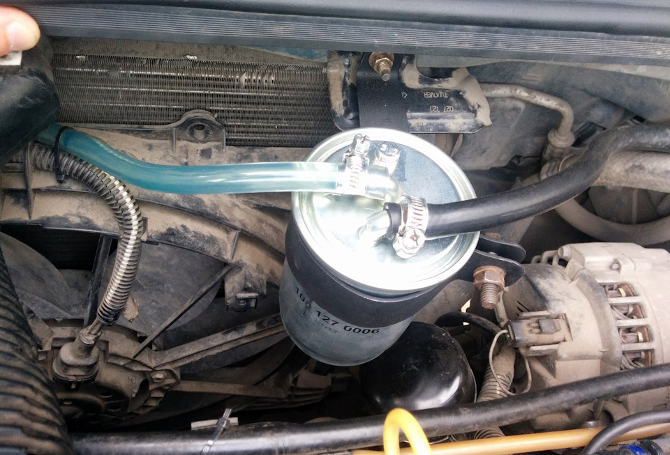

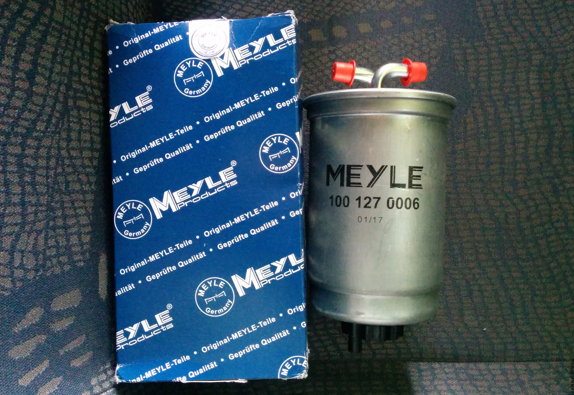

Поставил дополнительный фильтр, предварительно изучив кучу вариантов – просматривал дорогие фильтры-сепараторы Fuel Manager, ФГО на 300мкм с сеткой и отстойником, рассматривал даже фильтра от тракторов МТЗ, но все было не то, и все-таки решил поставить самый обычный на 20мкм. Пропускная способность более 150 л\ч, так что на CR топливную систему вполне подходят. Цены на них колеблется от 450 рублей и до 1500. Думаю, тысяч через 20-30 можно будет распилить и посмотреть на состояние бумаги. Надеюсь, с дополнительным фильтром форсунки проживут дольше. Надо бы замерить обратку на данный момент для интереса. Если кому интересно, прикрепил видео с сайта КОВШа.
Так же в планах поставить индикатор загрязнения топливного фильтра, для этого нужно всего лишь самый обычный вакуумметр на -100 кПа, цена которого на Али около 250 рублей, тройник и пара трубочек.
Ну и ко всему поставил новую нормальную грушу, топливо с бака тянет отлично и не схлопывается.

Дополнительный фильтр-это дополнительная нагрузка на ТНВД.
Пропуск фильтра 170 л/ч так что очень сомневаюсь что какая то бумага создаст нагрузку для вала тнвд

Всё хорошо, только масленый фильтр менять будет не удобно.
Ну это уже мелочи)
Диаметр выходов на "груше" какие? 150л/ч много. Можно и более тонкий, до 15-20л/ч. Наш двигатель не сожрет больше ни как, даже со сбросом в обратку
На груше кажется 10, но не уверен, посмотрите по артикулу в инете

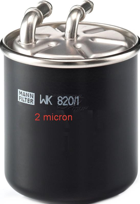

только предварительный фильтр вряд ли поможет дольше прожить форсункам, он даст возможность реже менять основной.
на CR системах нужно финальный фильтр ставить на 2 микрона.
дешевый вариант вот, ставить после основного
У меня сейчас на 5 стоит, следующий поставлю на 2 делфи
во, тогда все будет отлично и безопасно для форсунок
Да, это то что нам сейчас нужно с нашей солярой.
