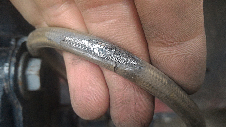

Диски в идеальном состоянии, параметры: R18 9.5J ЕТ пока не знаю и 10.5J ET35, мега легкие, точного веса не скажу, не взвешивал, но скора придет новая резина, вот тогда и узнаю, сказать могу одно легче может быть только магниевые сплавы! На зад диски стали тютелька в тютельку, а вот с передком пришлось помучатся, были куплены 2 типа проставок, 3мм и 5мм в итоге поставил диски с про ставками в 5мм. Но денек до этого я успел еще покататься на проставках в 3мм и вот что с этого получилось:
Причиной этого стал не корректно закрепленный тормозной шланг, во общем шланг я закрепил как полагается, и заказал новый комплект армированных шлангов GOODRIDGE, как придет новая резина заодно поменяю и шланги
