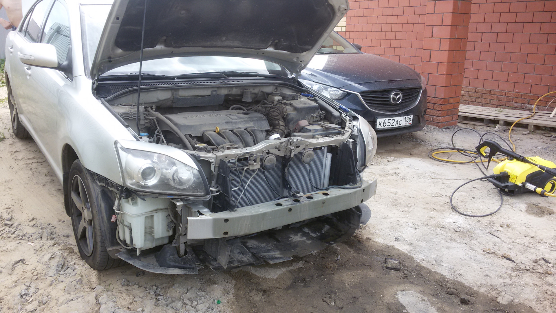

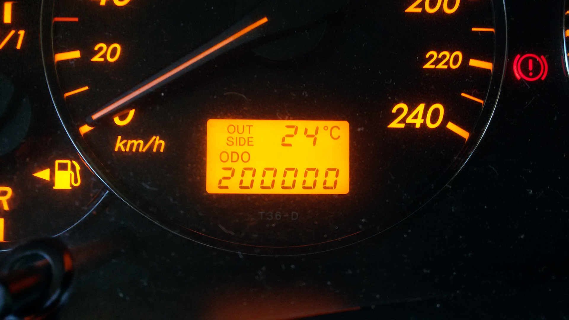

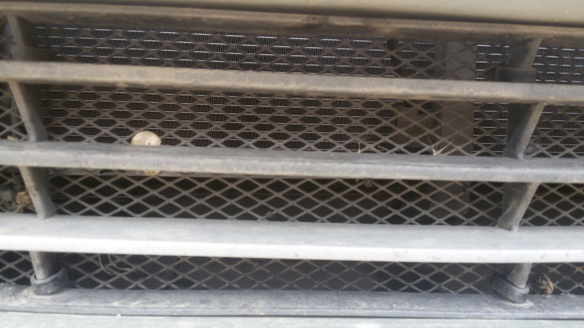

Давно хотел заменить радиатор кондиционера, ибо чистка нижней части радиатора была бесполезной. Там столько грязи было, что только иголка пролазила. А тут ещё и юбилей в 200000км, сделал подарок машине.
Заказал Nissens 94730 за 4900р, пришёл очень быстро, на второй день.

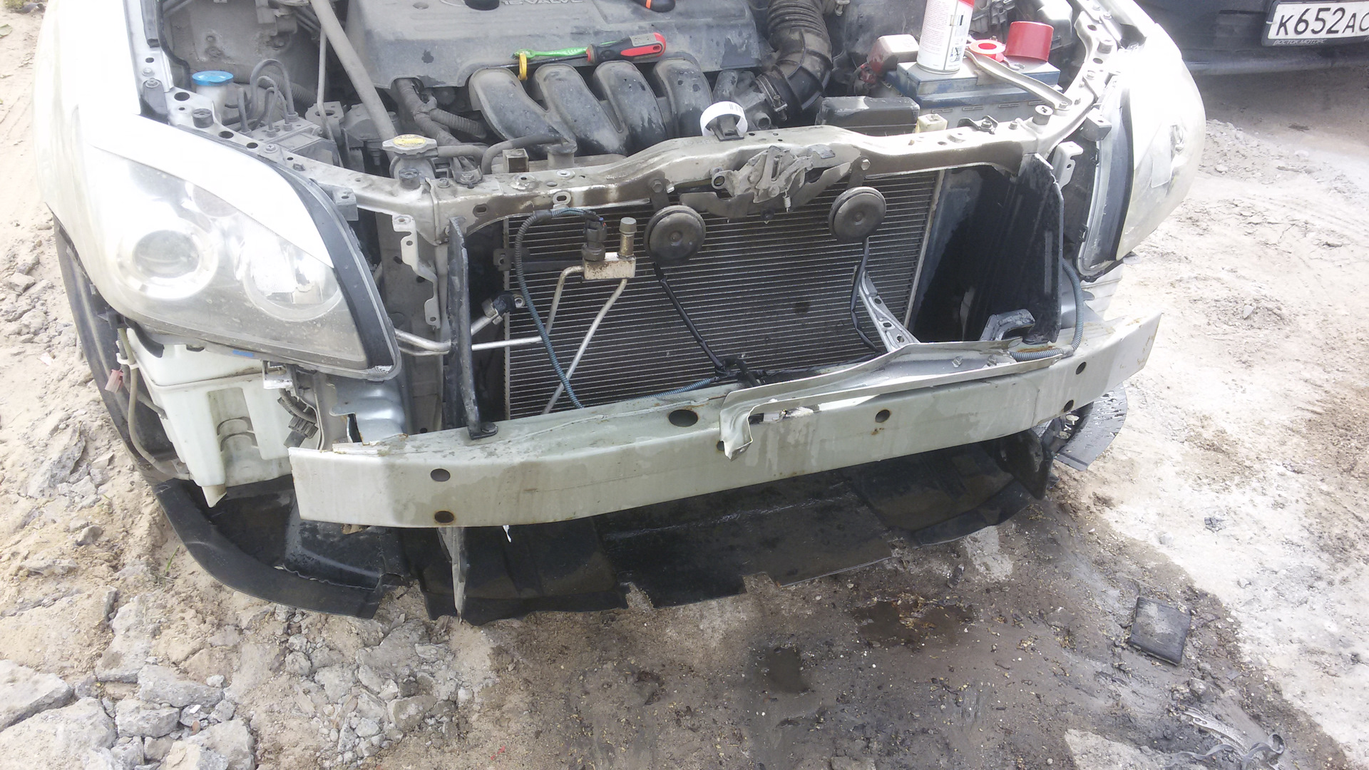

Скинул бампер, полез откручивать трубки… ну мы же народ умный, инструкции не читаем. Только открутил нижний болт и каааак бабахнет фреон!

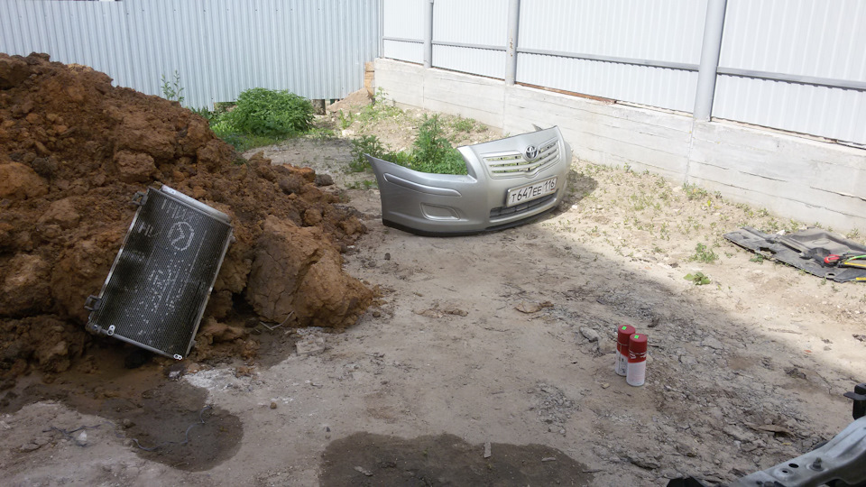

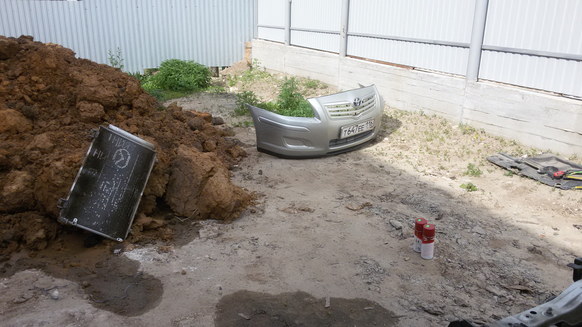

Я конеш ожидал, что там есть давление, но не настолько. На звук выстрела даже мама выбежала со словами "что это было?". Но да ладно, всё выдавило, снял радиатор кондиционера и увидел в каком состоянии радиатор двигателя. Срочно промыть — решил я и пошел за кёрхером.
Сперва потренировался на старом радиаторе, главное не ставить на максимальный напор и всё ок. Немного подождал пока просохнет. Чуть позже установил новый радиатор, встал как родной.

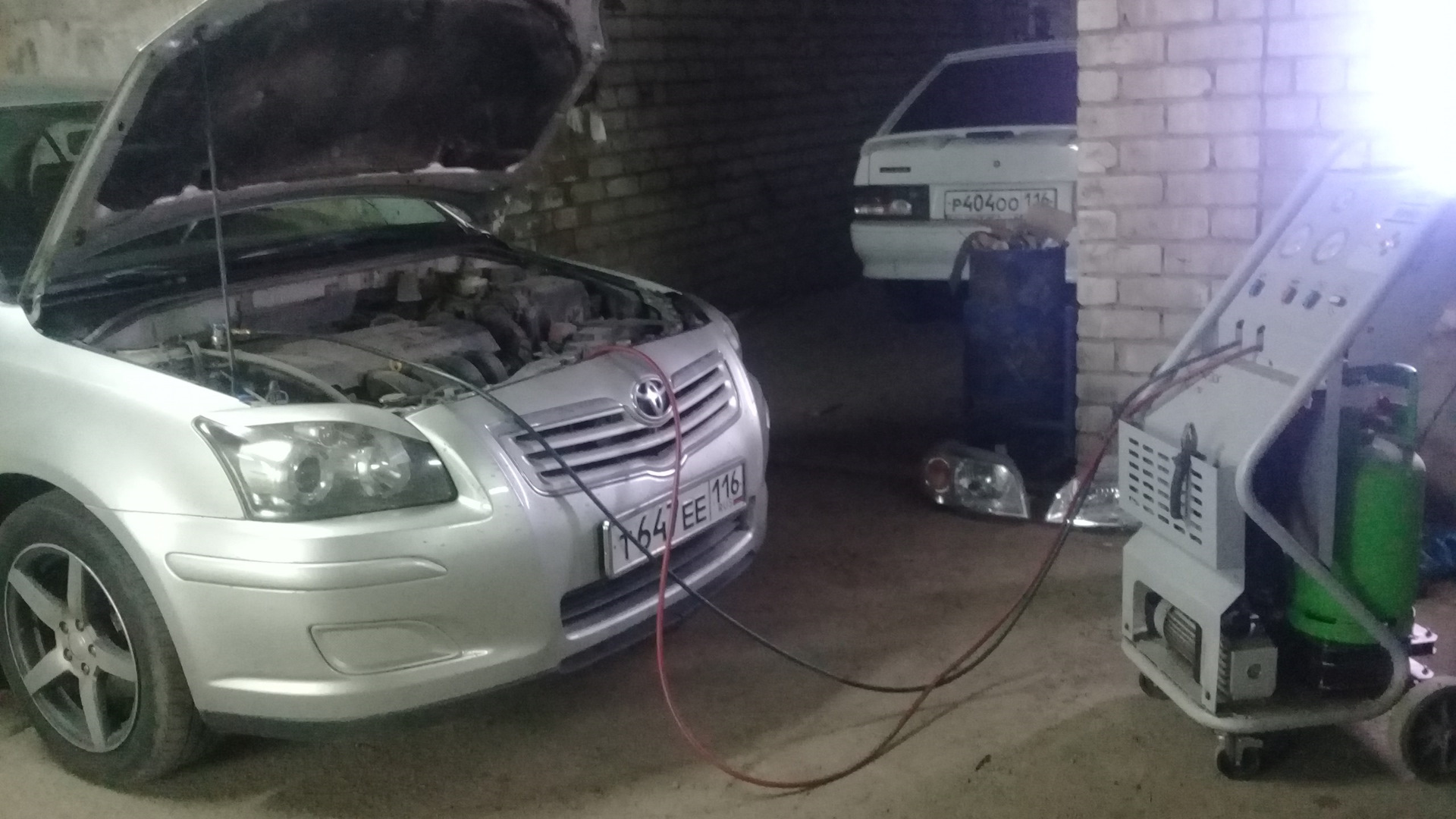

Никаких отличий не заметил от штатного Denso. Сразу же поехал на заправку. Ушло примерно 470г фреона и масла 50 кажись. Проверили, всё работает.
Вентилятор вроде реже стал включаться, хотя и жары то особо не было. Короче я доволен.
