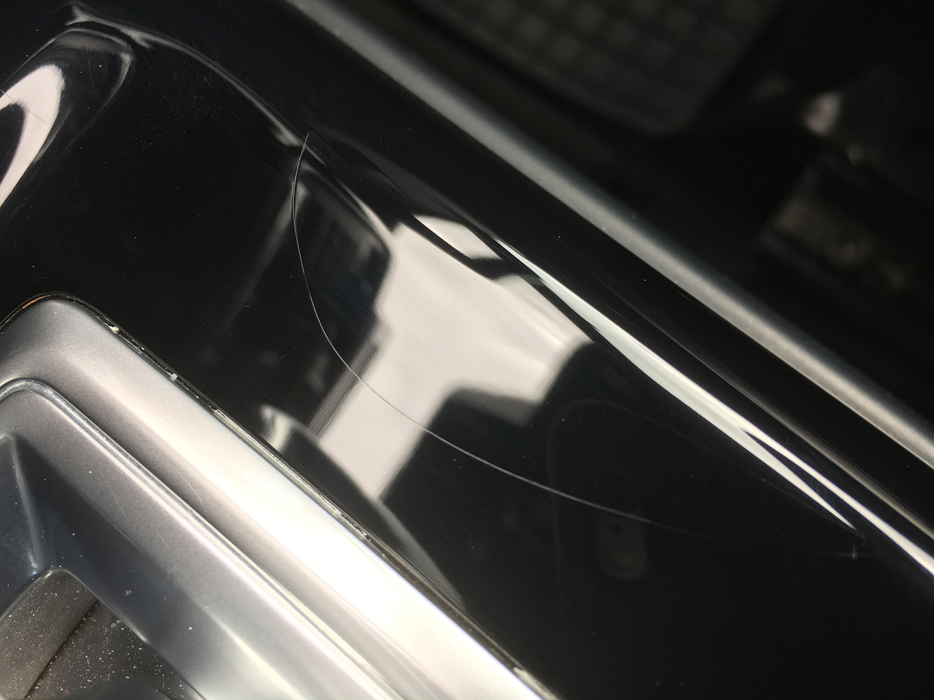

Заметил поздно… Так что преъявить некому… Царапина выглядела ещё хуже… Сегодня заехал к полировщику… Попробовали… Стало чуть лучше… Но вечером сам займусь… Посмотрим что получится… Цена риска 126500 руб… Буду аккуратно пробовать полировать с пастой… Итог вечером… Либо получится, либо новая панелька…

Сперва заполнить надо лаком, дать ему высохнуть, а уж потом полировать. Делал подобное на детали подешевле конечно. :) Без лака — "пробил". То есть сполировал до основания. Следующую делал уже с лаком. Всё получилось отлично. :)

Попробуй взять самую мелкозернистую шкурку( 2500 не меньше), с добавлением воды зашкурь поверхность до ровной. После смой всю образовавшуюся пыль. Затем обезжирь поверхность. Потом используй полироль мелко зернистую и после нее финишную.

Денис, можно лаком перекрыть и вывести на нем, так ты не уберешь, глубокая очень
Да хрен с ним… Уе… Так уе… ))
краска она как шпатлевка, ее тоже можно зашкурить, заполнить ею царапину и выровнять
ну вообще царапина глубокая… это же рояльный лак.
можно купить кисточку черной краски, предварительно зашкурив царапину, закрасить ее.,
2. затем выровнять шлифовальным бруском,
3. купить кисточку автомобильного лака. и проделать тоже самое.
и как в коментарии ниже заполировать.
берешь наждачный брусок, вышкуриваешь с водой, пока царапина не уйдет, потом едешь к полировщику и случится чудо.

100% исчезнет если покрыть керамикой. Я делал в конторе которая занимается реставрацией салона, стоимость работы за весь автомобиль 50у.е. с их разборкой и сборкой!
максимум что поможет это полировка на 100% все не уйдет по фоту глубоковато повреждение
Если не получится заполировать, как вариант можно аквапринт или перетяжка пленкой хорошей
Попробую пасту ГОИ аккуратно…
пасту гои вроде только для железа подходит
такие глубокие царапины вряд ли заполировать ей
самый бюджетный вариант — снимать и перетягивать, заранее подготовив поверхность

ГОИ можно все что не лень тереть… дело в том на сколько она ушла в глубь. вариант лаком и полировать.

А это точно царапина, а не трещина?
Точно…
Тогда я бы отдал тем кто занимается раставрацией салонного дерева, они даже трещину вылечат, бюджет по сравнению с новой мизерный… особенно если снять и сказать что от C200 )

Тоже подозрение на трещину. Это ж только специально так царапать нужно: она и в углублениях, и на поверхности. ТриД царапина?
