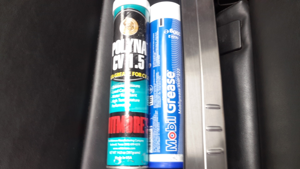

И также я заморочился правильной смазкой для трипоидов.Как оказалось, даже в Мск найти ее крайне нелегко…Но мы-то просто так не сдаемся) Нашел и купил вот такую:

Сколько смазки забили?
грамм по 120 примерно.Короче чуть меньше чем по пол-тюбика осталось.
