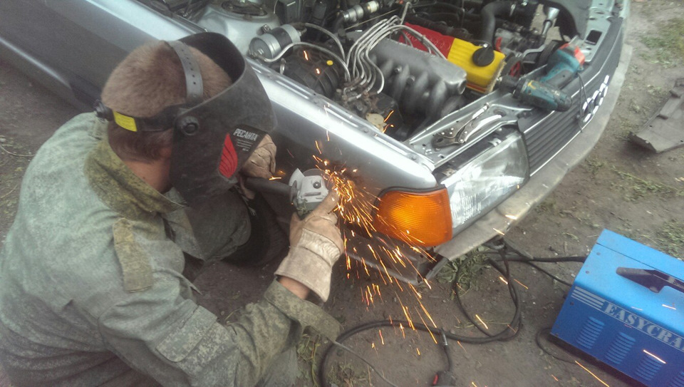

Давненько я смотрел на прямые задние арки и негодовал. Из за установки дисков BBS шириной 6.5` (напомню стандарт на сотках 5.5`) мне пришлось поднимать зад машины на 5см, что бы резина не тёрлась об арку. Я приварил к задним стойкам снизу ещё одно ухо крепления. И вот целый год я думал что мне с этим делать, из за этого лифта жопы я не мог даже нормально зеркала настроить они смотрели вверх или может у меня просто сидухи просиженные такие.

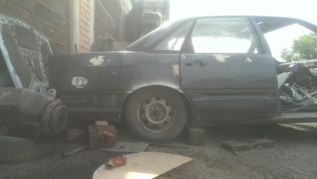

И вот сегодня решился я попробовать пропилить арку на своём доноре, который всё равно скоро отправиться на металобазу. Для разметки мне необходимо было сделать лекало из картона нужного радиуса, радиус я решил вычислить разделив пополам диаметр арки в самой широкой её части, получалось 35см. Вырезал лекало приложил и понял, что очень маленькое и нихрена не подходит. Увеличил немного радиус до 38см, вырезал, приложил, опять не то. Так можно и весь картон перевести! Решил применить ответ на самый главный вопрос во вселенной, и каково же было моё удивление когда лекало с радиусом 42см подошло идеально!
Пилил не сам, так ювелирно болгаркой не владею.

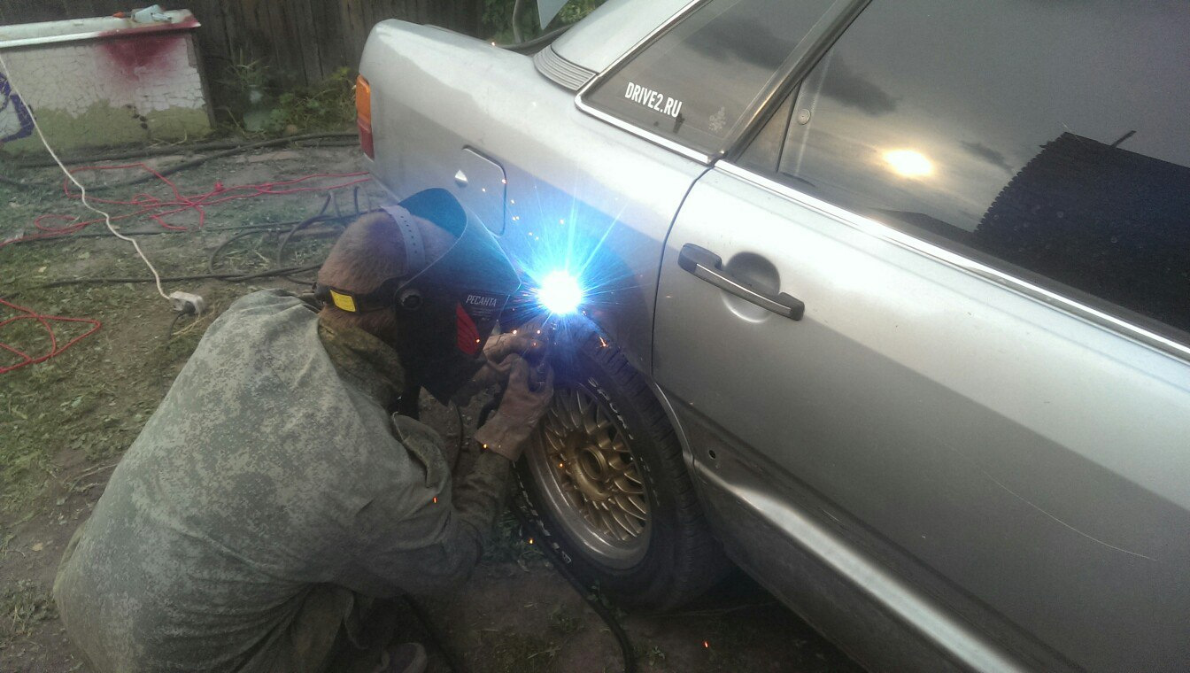

Тут же решился на то же действо со своей машиной.
Между наружней и внутренней частью крыла получилась щель 4мм, в неё мне вварили сварочный электрод четвёрку. Проложил электрод, что бы не тянуть метал к металлу, иначе внешний лист металла изгибался вовнутрь, что не очень красиво.
За полуавтомат и сварку спасибо другу RAZOR9600, до темноты мудохались с этими арками с ним.
