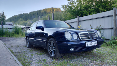

Дело, в общем, такое. Сколько езжу на мерсе, сильно не задавался, нормальный ли у меня расход, или большой. По городу меньше 20 литров практически не получается, если нажимать, то может до 25-26 литров подниматься. Город маленький (63 000 человек население), пробок практически нет. А по трассе 8-10 литров легко, причем при динамичной езде.
Раньше машина тупила, ошибка ДМРВ была. Поменял его, машина стала ехать хорошо, без проблем, показания датчика в норме. Но расход не изменился.
И вот, в одном месте диагностировали лямбду. Убрал ошибку, но она снова появилась, т.к. Датчик неисправный. Привезли мне новую лямбду, немецкую даже. А она, блин, универсальная. Ну там целая схема, где обрезать старую, как скручивать провода на новой. Все сделал, поставил. Ничего не изменилось.
Не подошла? Искать контрактную?
P. S. Еще плавают обороты. Понятия не имею, почему. Уже все вроде смотрел, заслонка чистая.
