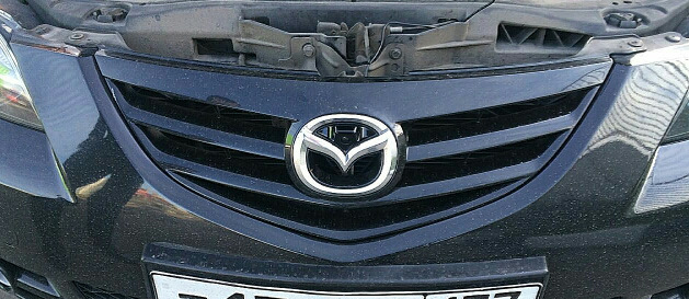

Пришли ништяки, как выберу время свободное буду внедрять камеру переднего вида, камеру выбирал специально чтоб можно было перерезав проводок иметь зеркальное изображение или обычное, второй провод для парковочных линий если ненужны нужно перерезать провод, на фото зеленый и белый провод для этого+ кнопка в штатное место, кнопка ОЕМ MR996213 но кнопка вроде нефиксирующая, а это ссылка на кнопку с фиксацией

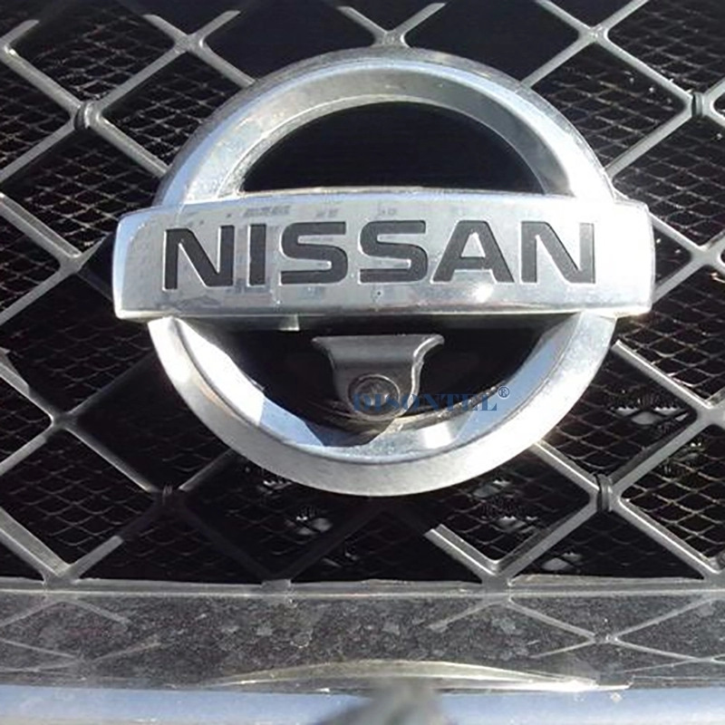

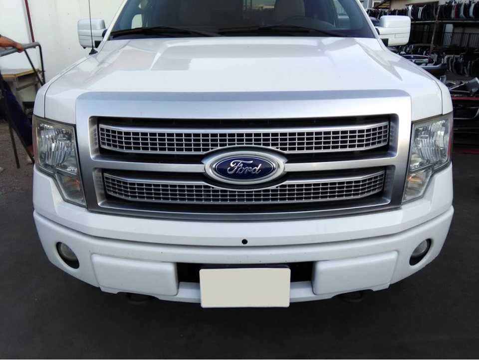

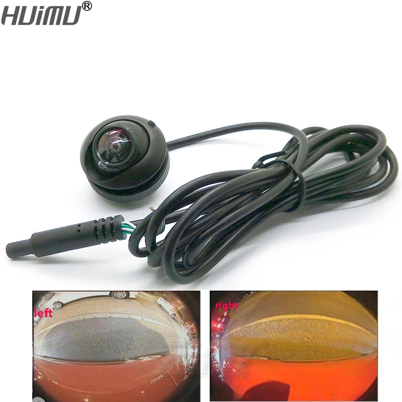

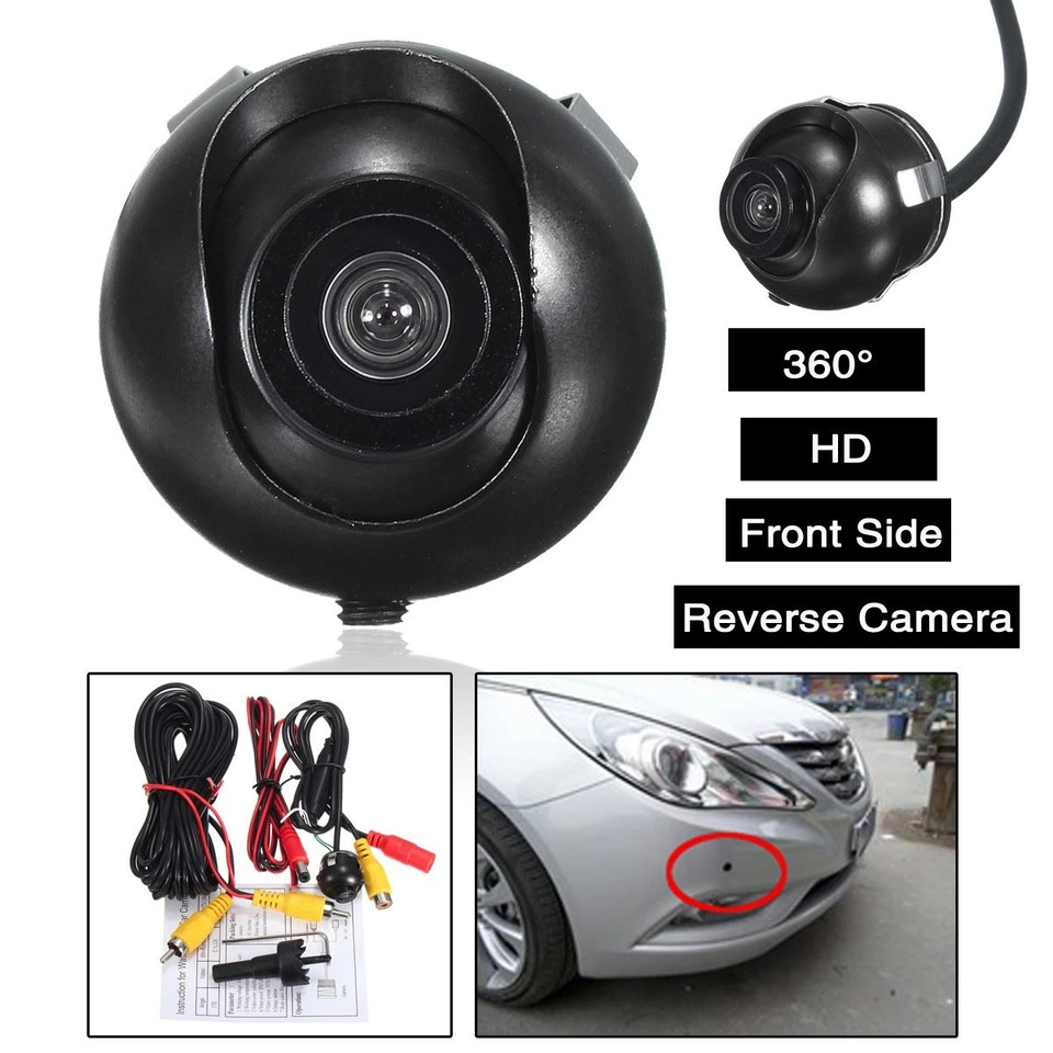

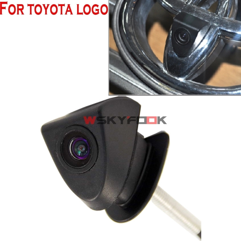

Кстати в Вашем Бж, насчет размещение камеры переднего вида, есть камеры с ночным видением, закрыто полностью стеклом, водонепроницаемые, вырезаеца в бампере отверстие вставляюца в бампер как парктроник, в комплекте есть переходники для угла поворота, на многие авто на Ali есть камеры вместо эмблем в решетку радиатора, но на Паджеро пока невстречал.другу ставили на задний бампрер как парктроник, получилось очень даже ничего если стоять рядом видно что камера, немного дальше смотрица как парктроник.
Если посмотреть на авто, у которых есть штатные передние камеры, то у них у всех решетки радиатора по центру авто вертикальные — чтобы камера могла видеть и углы бампера и дорогу непосредственно около бампера. У Паджеро морда в этом плане аэродинамическая, сильно завалена и не получается обеспечить обзор как хотелось бы…

Думаю если поискать! альтернативу всегда можно найти, чем вам ненравица вотакой вариант?
Я Вам и предложил ознакомиться с моим опытом, потому что все эти камеры не обеспечивают желаемого обзора от угла до угла…, а вот этих "поворачивающихся" у меня как раз три штуки.
я Вас услышал спасибо так и надо было Вам писать что Вас неустраивает передний обзор Вам надо 170°, мне ненужна камера на 170°

кстати меня и такой вариант вполне устроил бы, камера рыбий глаз.

Посмотрите по ссылке камера рыбий глаз, как раз что Вы и хотели захват краев 180°
s.aliexpress.com/vUfIrENj
Спасибо большое. Я именно у этих и брал, но тогда у них с таким углом не было. Думаю, что закажу.
Так видите все намного проще!кто ищет тот всегда найдет.рад был помочь, вроде и в отзывах провереный угол в 180°по ссылке.
