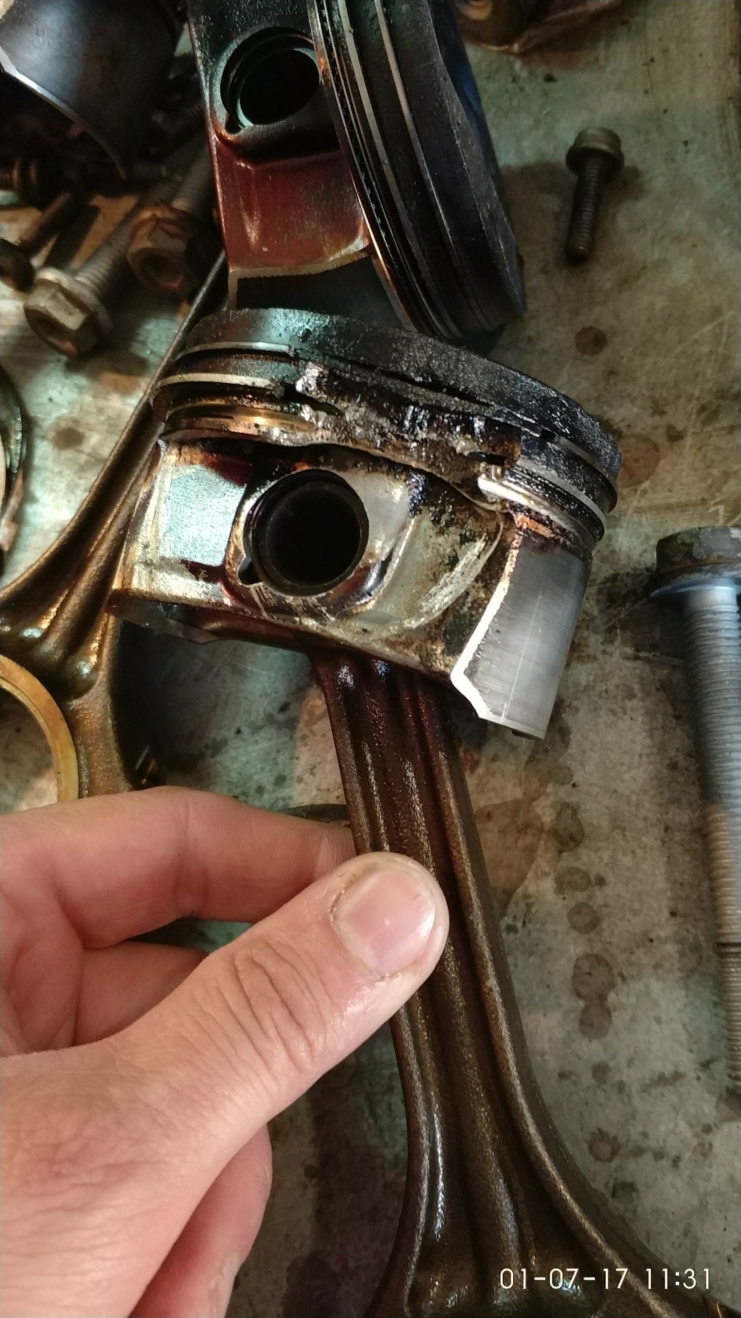

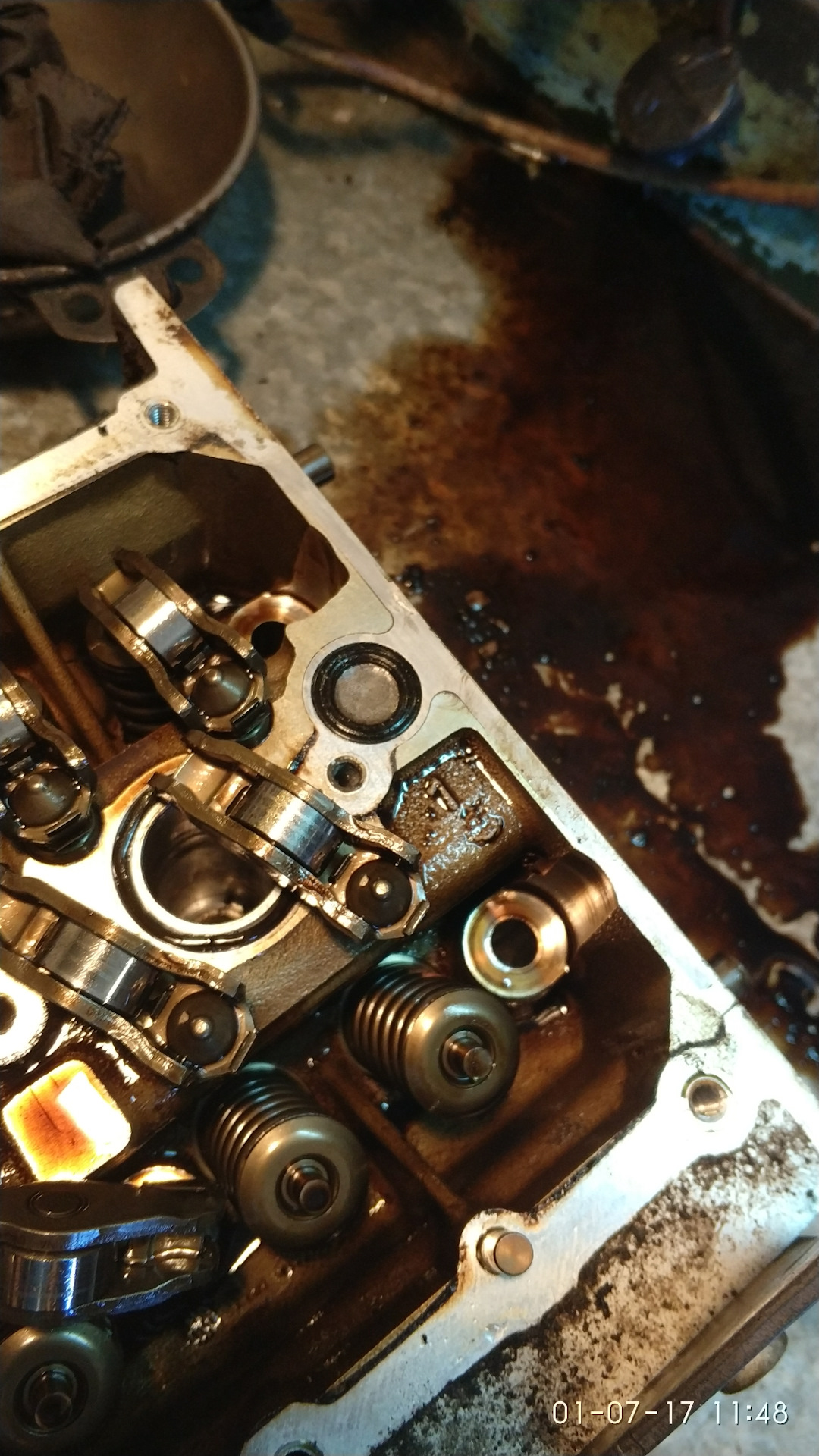

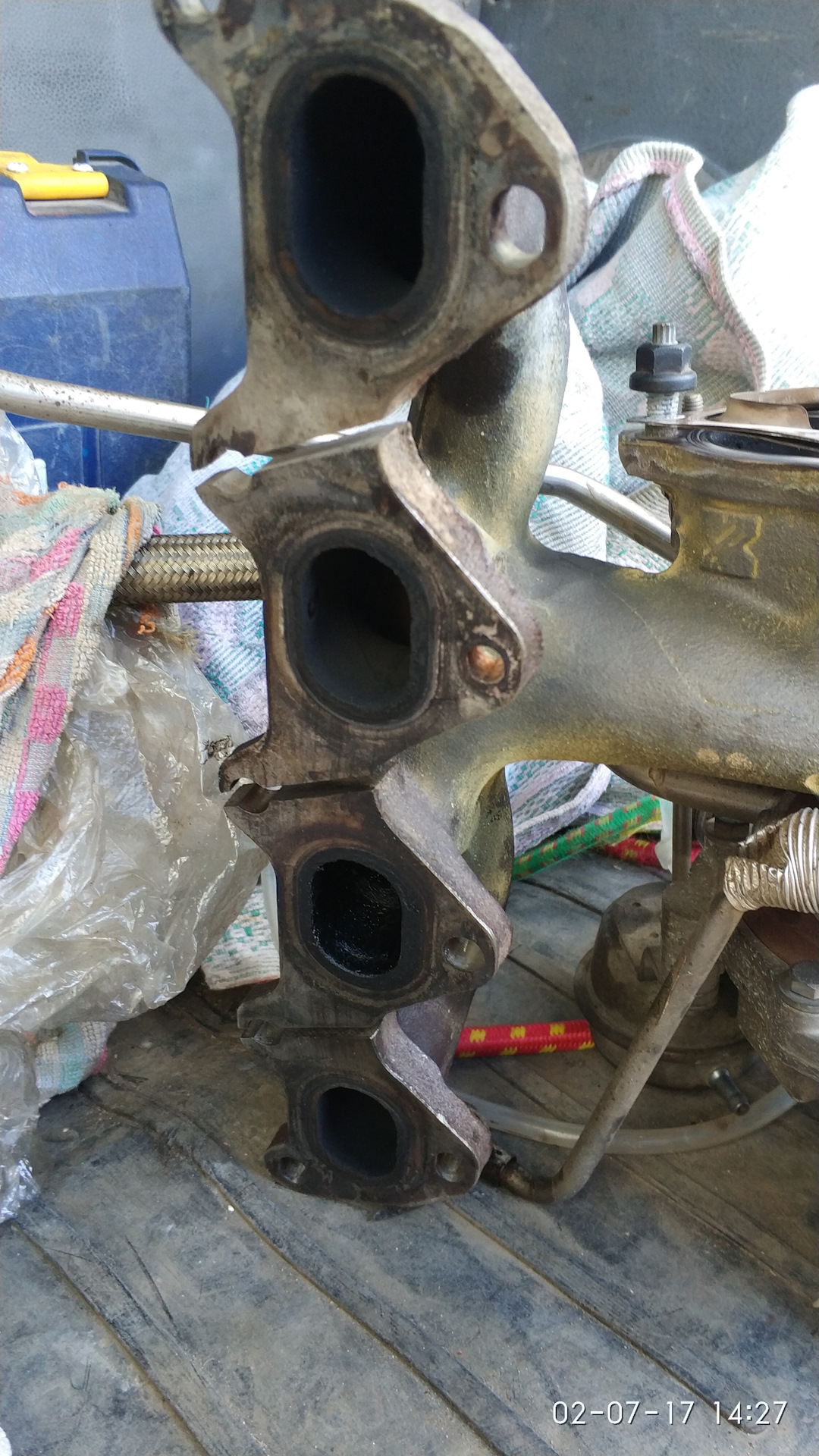

Сегодня вскрыли мотор: результаты три поршня в фарш, цилиндры слава богу без задиров, даже хон остался. Бошка целая, клапана то же.
Предварительный список Под замену:
Поршня
Кольца
Вкладыши шатунные
Помпа
Турбина, возможен ремонт, есть люфт, полный интеркулер масла
Болты головки
Масло съёмные колпочки
Прокладки
Масло
Фильтр маслянный
Цепь опять?!
Натяжитель цепи
Сальник коленвала
Позже список подправлю.
Вероятная причина всего этого со слов мастера-турбина, новая версия неправильная установка положения выпускного распредвала после последней замены цепи (делали официалы), выпускной распредвал недовернут на зуб.
ща срочно ищу детали, мастер отговаривает от поршней STI (www.meta-s.ru/product_4212.html), говорит что по своему опыту очень не качественные, кто-то может опровергнуть или подтвердить?

У вас развалились поршня из-за детонации, характерные переломы между колец. Частенько из-за чип тюнинга бывает, либо качество топлива и тд. Здесь возможно такой мотор, сильно нагруженный и это еще сыграло свою роль. На ютубе у ходос авто есть ролик, там такие же поврежнения поршневой на экобусте 3.5 литра, на эксплорере. Но там это было из-за тюнинга мотора.
Конструктив, нагар масла, плохой бензин, большая нагрузка, низкие обороты, комплекс проблем…

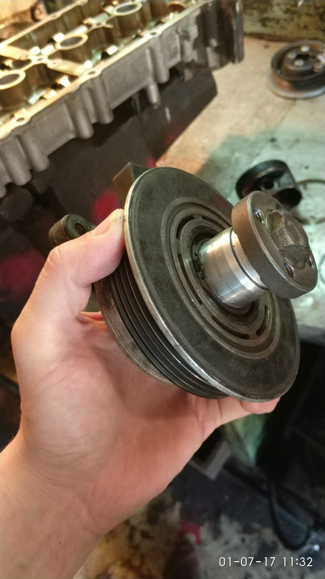

У знакомого Пассат, рассматривали крякнувшую водяную помпу — на вал со слабым керном на заводе посажена . . . ПЛАСТИКОВАЯ (!) крыльчатка.
Естественно, после циклов горячее/холодное, через 80 тыс. км крыльчатка провернулась на валу. Итог:
ПЕРЕГРЕВ МОТОРА, БАШКА ПОД ЗАМЕНУ!
80 тыс., Карл ! ! !

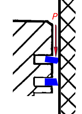

Есть прямая зависимость, причем она скорее квадратичная, чем выше степень сжатия, тем быстрее надо октан поднимать!
А зависит от конструкции и формы камеры сгорания очень сильно!
Одна конструкция и форма камеры сгорания даст детонацию, а немного переделанная, при той же степени сжатия, может не дать.

А ещё по избитому днищу поршня. Чего в данном случае не наблюдалось.
Избитое днище-это небольшое профессиональное преувеличение. Чаще всего следы детонации- это отсутствие нормального слоя нагара на днище поршня и микроскопические выкрашивания металла с мест проявления детонационной волны. Но после проламывания перегородки под верхним компрессионным кольцом поршень перестает работать в условиях детонации, так как пиковое давление в цилиндре уходит в картер двигателя, условия возникновения детонации уходят.
Повреждения данного конкретного поршня не похожи на следствие детонации. Это скорее напоминает вот это: bmwservice.livejournal.com/210450.html
Может быть. Но возможно и другое, неравномерность распределения медного компонента в сплаве алюминия поршня. Возможно, что и группа материала поршня была не соблюдена. Допустим, в данный двигатель, по результатам ресурсных испытаний, рекомендованы поршни 4-й группы, а на конвейере или в ремонте поставлены более дешевые 2-й группы.

на 99% это детонация.
Ударная волна, вызывает резкое повышение давления в зазоре между днищем поршня и цилиндром, бьет по верхнему поршневому кольцу. Удар передается на перемычку поршня, причем одновременно не по всей окружности кольца, а в конкретной достаточно узкой области, что облегчает поломку. Последующий перегрев поршня обычно настолько велик (из-за уменьшения теплоотвода через кольца), что выгорает огневой пояс поршня от днища до верхнего и даже нижнего поршневого кольца.
Схематично это выглядит вот так:
Вот это ответ) спасибо!
