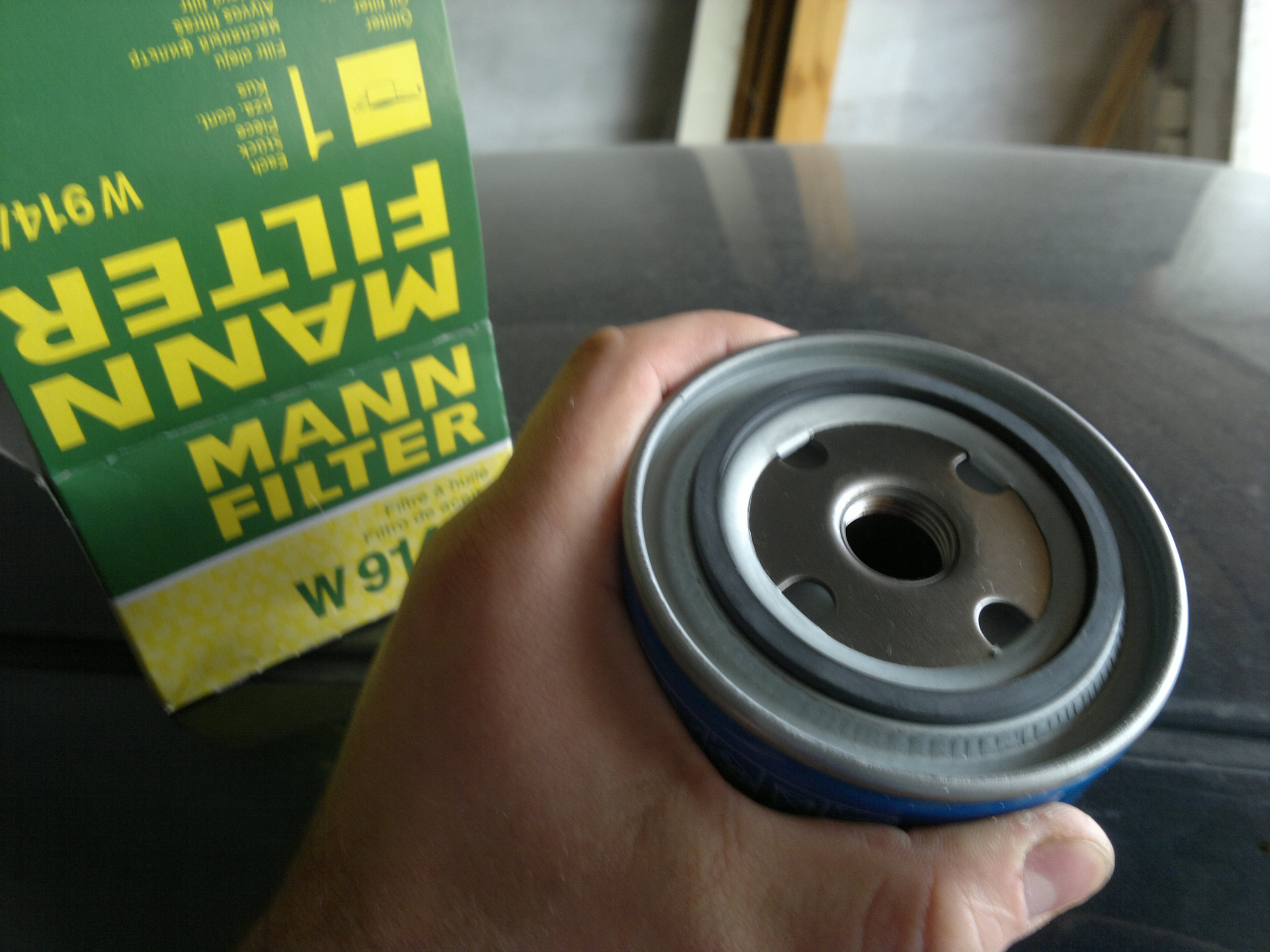

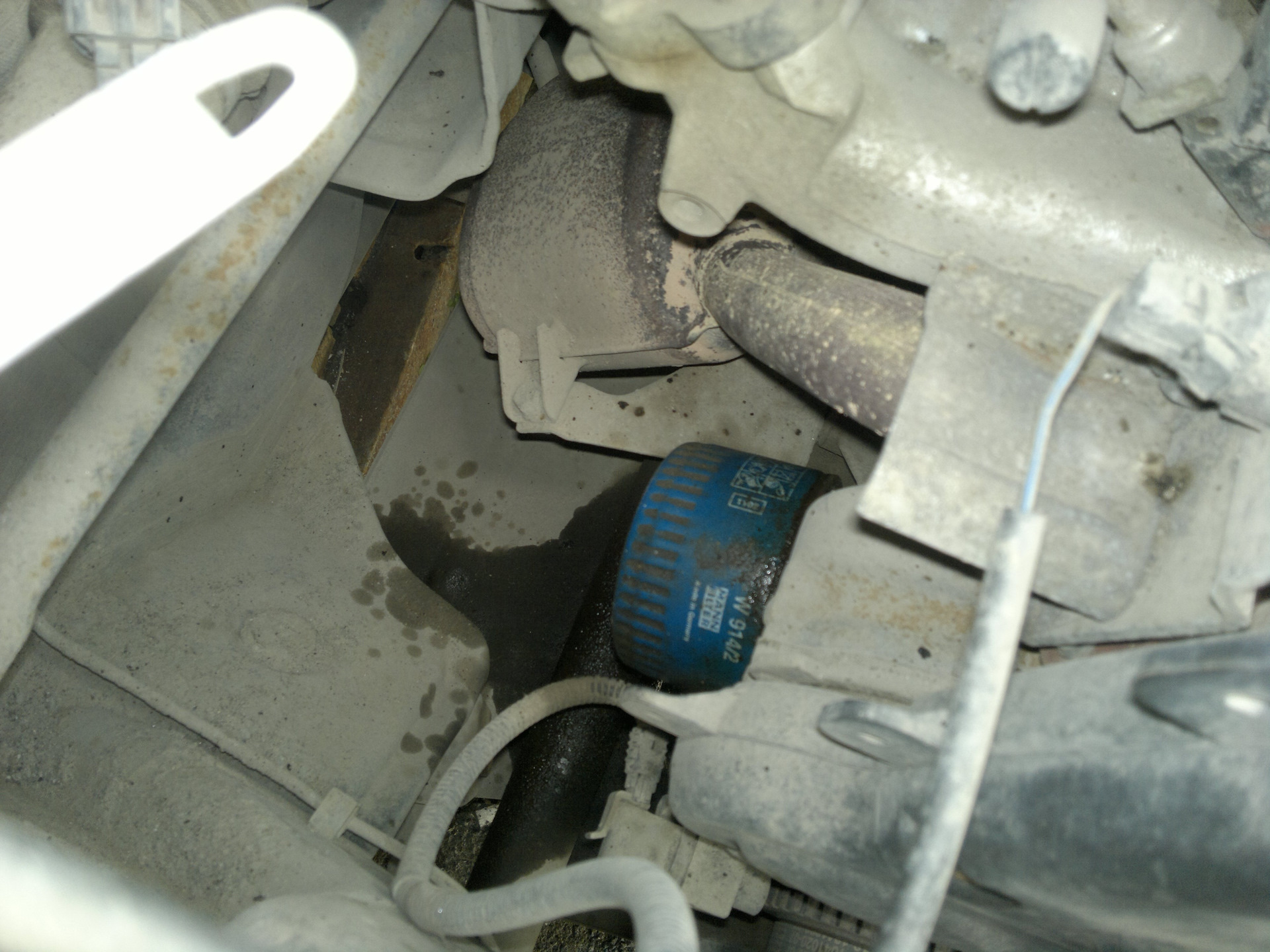

Привет всем! Прошло две недели наблюдений ( писал в предыдущем посте), вообщем на гранту ставлю масляные фильтра mann w914/2, и только их ( вру, один раз ставил SM101)…почему стал капать, а потом и течь этот, так и не понял…покупал сам, осматривал сам и ставил ( не рукокрыл:)) Напомню, что сначала просто засопливил, подумал что хорошо "наваливал" в Екатеринбурге и немного на трассе, плюс была жарища…затем увидел что правый привод в масле, а вчера уже и лужица на защите:( Вообщем сегодня резенько, с утра, купил новый такой же, масла вылилось не более полстакана, естественно в поддончик:)))
Второе, значит две недели заправляюсь 92-м бензином Г-ь, полёт нормальный, пока никакого негатива не заметил. Кстати многие советуют заправляться на Л-ле, но ближайшая заправка километрах в 30 от нас:)))
P.S. Вспомнил! Датчик скорости стал часто напоминать о себе и даже ошибка один раз выскакивала, отходил он чуть больше 10 тыщ км, вот такие запчасти…
P.S.2 Прочитал вот этот пост: www.drive2.ru/b/2536073/, писец…получается что я опять фальшивку купил:(((

сёдня брал Mann на гранту в sms-market74, 250 руб., гравировка есть, три полоски жёлтые есть, рёбрышки в месте завальцовки есть, резинку не выковырять, сидит крепко, дырочки внутри в шахматном порядке, тяжёлый. Отправил смс-ку с коробки, прислали ответ, что оригинал.
Mann хорош фильтр 💪😜
Просто мне подделка попалась:)))
