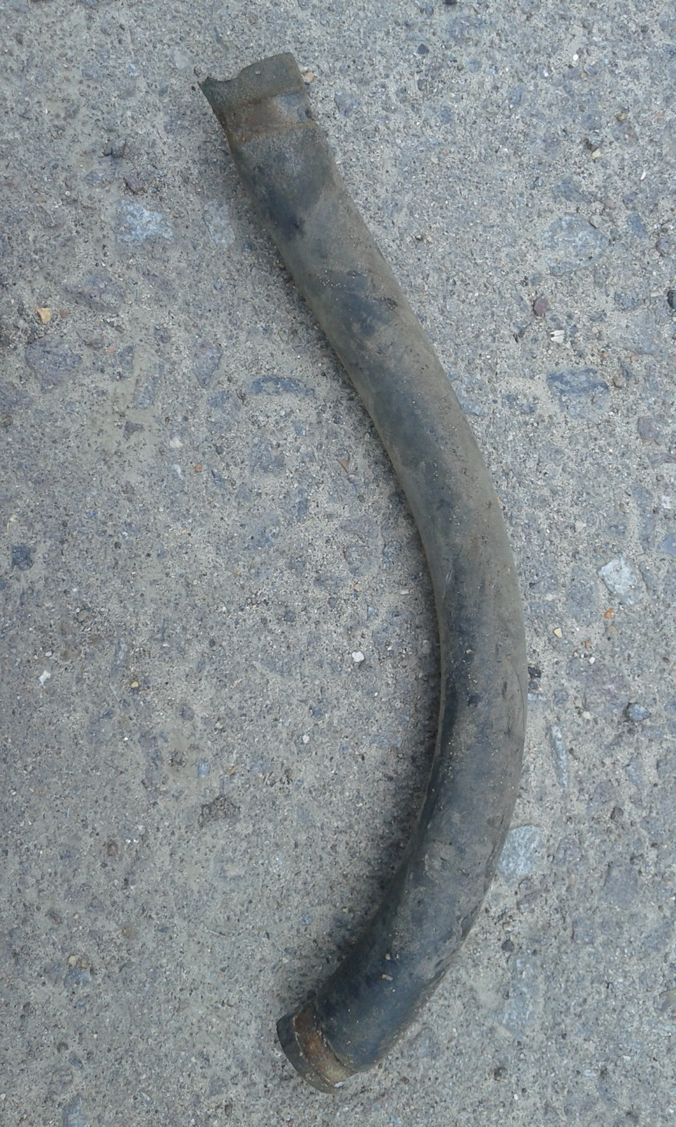

1. Шланги.
Первый раз обратил на них внимание, когда они повисли в свободном состоянии под днищем автобуса на расстоянии 5 см от асфальта. Залез под автомобиль и обнаружил, что обрезиненные стальные хомуты, держащие шланги, отвалились от поперечины и лонжеронов, к которым были прикручены обычными саморезами для установки подкрылков! Это при том, что хомуты имеют отверстие под болт М6! Естественно, шланги с внутренним диаметром 18 мм, длиной больше двух метров каждый, да еще и заполненные антифризом имеют немалую массу, и саморезы, которыми были закреплены хомуты просто обломились!
Попутно обнаружил, что шланги далеко не лучшего качества! По совету Константина Joker4X4 было решено заменить шланги на медные трубки и нормально закрепить хомуты. Как я гнул медные трубки наружным диаметром 18 мм, не имея никаких приспособлений, лежа под машиной это отдельная песня!)))) В идеале, для таких работ нужен подъемник и трубогиб, а в моем распоряжении были только домкраты и очумелые ручонки.)))) Но, тем не менее, все получилось, участки длиной более 2 метров проложены без соединений и утеплены полиуретановым утеплителем для труб. Все соединения выполнены с помощью отрезков силиконовых шлангов из наборов для ВАЗ-2110 и ВАЗ-2115.
