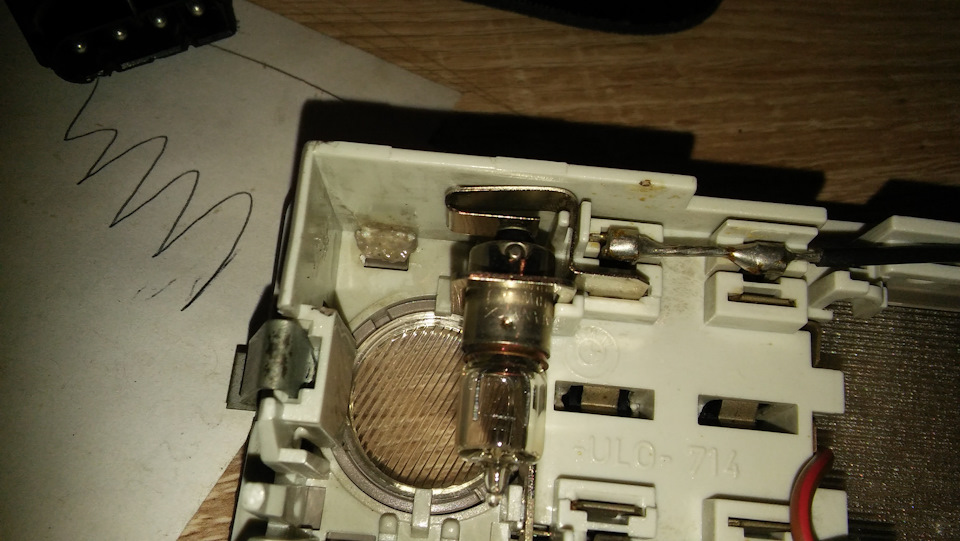

И, вот, вооружившись 100Вт паяльником, тисками, пинцетом, тонкими плоскогубцами, кусачками, буром для машинки и канцелярскими скрепками я приступил к делу.
Первое что необходимо было сделать, это разобрать и промыть плафон от 20-летней пыли и выработать концепцию ремонта!

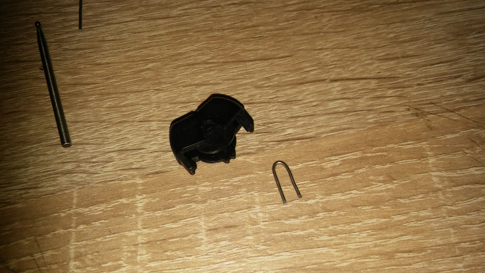

Ей стало использование канцелярской скрепки в качестве сырья для изготовления петель.
Померив штангелем диаметр оси, который составил 2,1мм, я нашел подходящий для оправки предмет.
Им стал бур для бор-машинки, диаметр которого прям точно соответствовал диаметру оси кнопки — те же 2,1мм.
Далее, сгибаем, примеряем, откусываем и загибаем конец на 0,5-1мм — чисто что бы зацепиться. Ибо если выгнуть больше, то коны могут упираться в металлические части напротив.
Далее зажимаем основание плафона в тиски и паяльником вплавляем полученные петли в корпус.
Не все получились аккуратно и с первого раза, но в итоге всё заработало: переключения стали четкие и со щелчками!

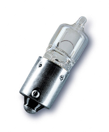

единственный нюанс заключается в том, что пока плафон валялся разобранный, одна лампочка всё-таки куда-то потерялась. Посмотрев номер на оставшейся (Philips 12024 CP), немного ужаснулся цене — fаналог OSRAM 64113 — 155 рублей за лампу. Филипс, конечно, был подешевле, но только коробкой 10 штук! Но столько мне не надо )
Но, да бог с ней. Надо будет либо посмотреть в магазине автозапчастей, хотя не уверен, что они еще где-то применяются, либо уже закзать в экзисте Осрам.

В железяке на мкаде они есть что то около 30 или 40р шт.
Спасибо, канеш, но из-за одной лампочки я туда не поеду )
