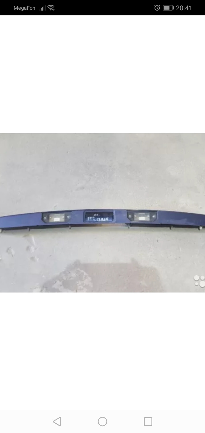

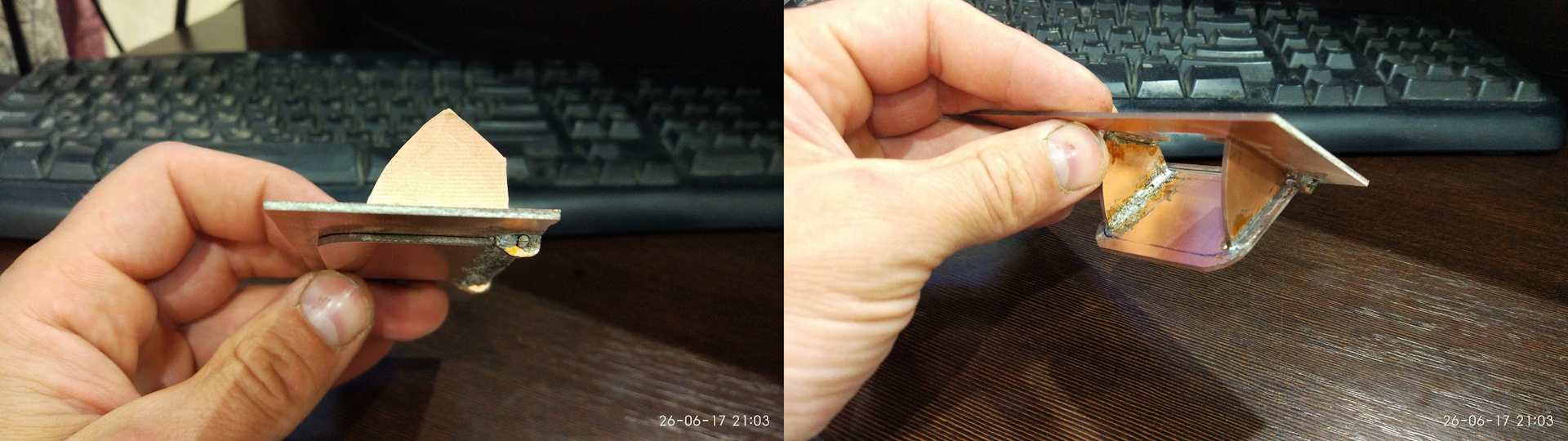

Всем Привет! Поставил я 7 месяцев назад камеру парковки задним ходом вместо штатного плафона подсветки номерного знака купленную с Китая камера
камера постоянно пачкалась да и вода попадала так как сгорел в ней светодиод подсветки номера

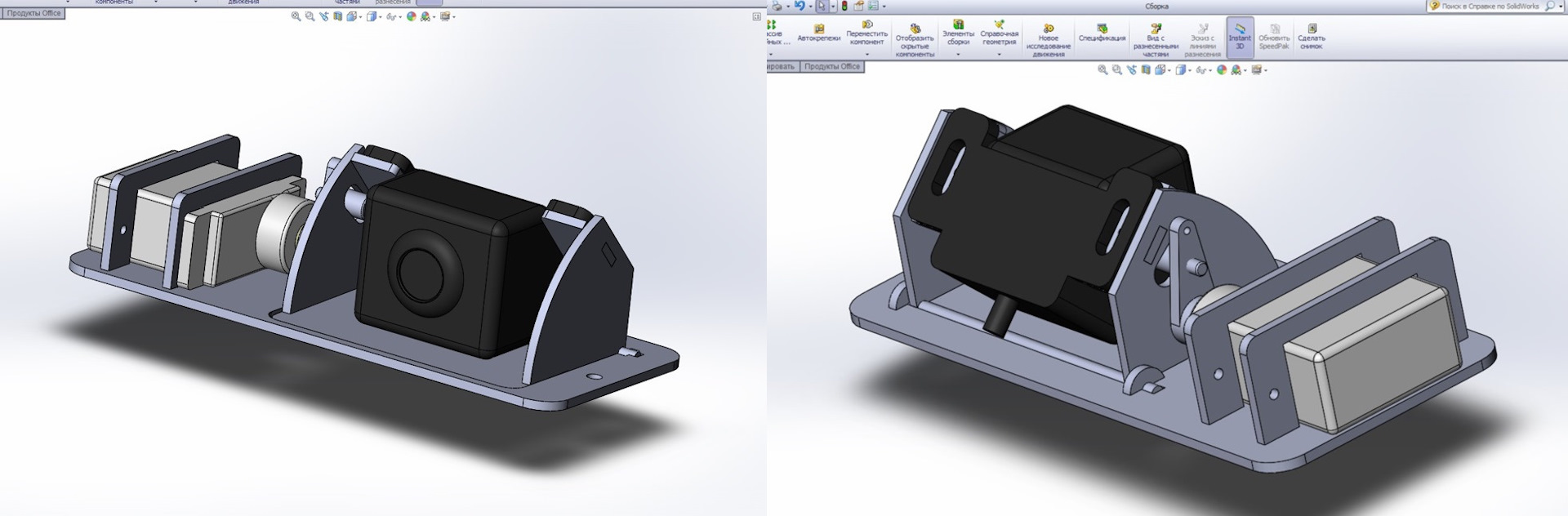

Стал думать, что бы сделать, искать на драйве .Кто та ставит форсунки для смытия грязи мне такой вариант не понравился,
Я наткнулся на очень интересный проект одного хорошего человека aleksei-001
который в последствии, Огромное ему Спасибо! помог мне во всех технических и электрических нюансах

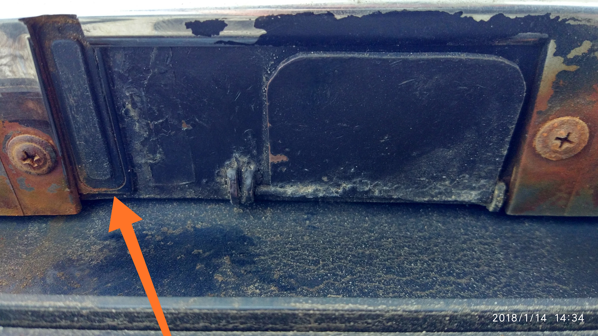

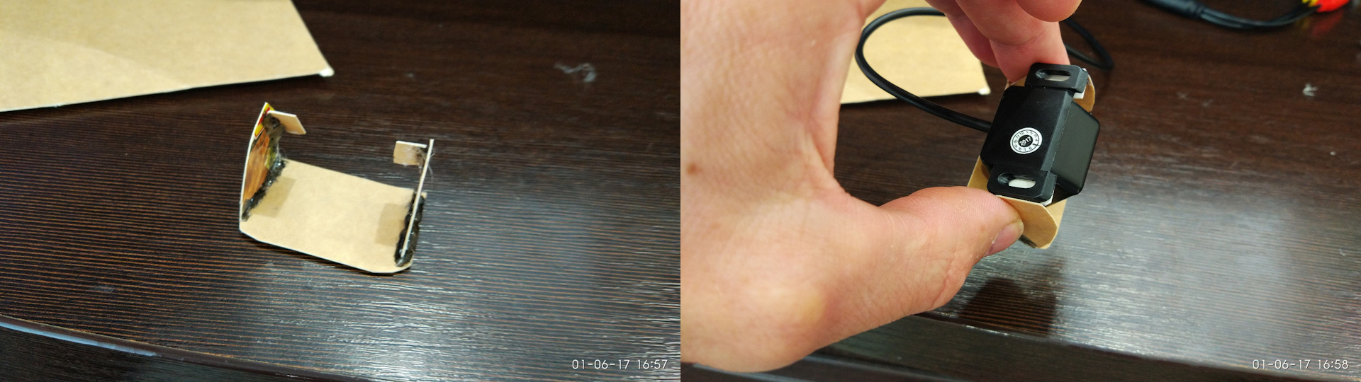

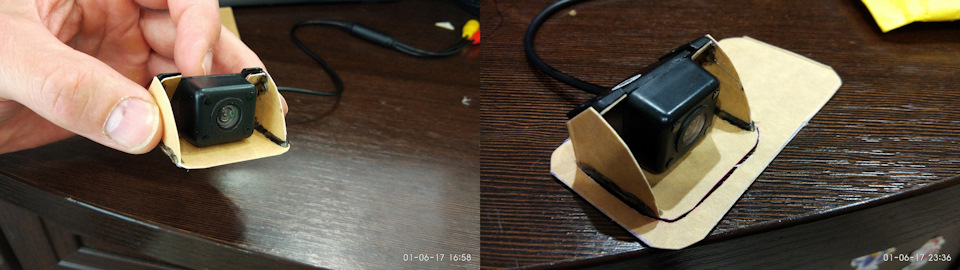

Камеру решил установить вместо ручки открытия багажника

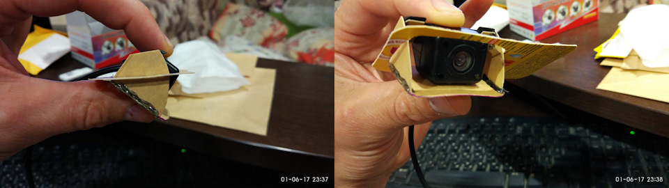

Дальше решил сделать модель из картона

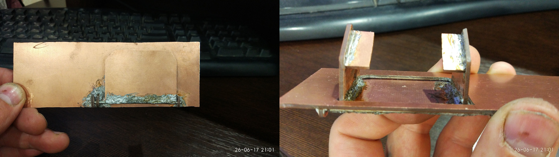

С того же китая был заказан текстолит
Ну и вот видео работы сервопривода

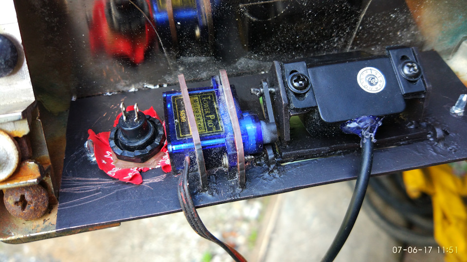

Меня сильно волнует как себя ведет такая схема зимой — не примерзает крышечка?
От вибраций при езде например по грунтовке не открывается сама по себе?
Привод хорошо держит ее в закрытом состоянии? Если ногтем поддеть за крышечку откроется или нет?
Крышечка сама по себе не откроется при вибрации на грунтовке или ещё где либо, если конечно поддеть ногтем и потянуть приложив небольшое усилие она откроется, зимой ни разу не примерзала так как после мойки машины я просто открывал ее ногтем протирал немного трябкой и все дальше ехал и все работало без проблем
Единственный момент который меня подвёл эта кнопка открывания багажника она сломалась также как Толи вода попала Толи кнопка эта конечная, Я поставил свою штатную которая была, то есть немного переделал

А питание на электронике постоянно от зажигания? Ничего там не греется?
питание там как только когда ключ повернут в положение ON
То есть когда машина заведена, но задний ход не включен электроника остается под нагрузкой.
да всё верно!, если сделать по другому то будет заторможенность открывания камеры
А если поставить реле задержки времени при выключении чтобы хватило закрыть камеру. Просто продумываю себе так же камеру сделать.

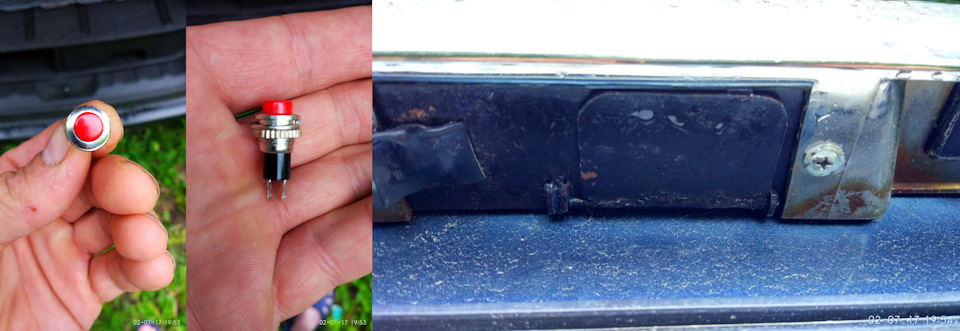

А багажник теперь как открывать?
открываю же, кнопочка сделана нажал и открывай конемно не так как штатная ручка которую можно клешней схватить
а я слепой и под резинкой не увидел кнопки))
Ну уж, извините, если маленькую кнопку поставил ))))

надо бы про зиму подумать если подмерзнет не сорвет привод?
зимой увидим ))) привод на 1.6 кг расчитан

Не должно. У меня зиму нормально отходила.Привод снег сгребает если набирается.

Провода на камеру не отсохнут если ее постоянно туды сюды? А так оригинально -конечно, яб вперед такую поставил
Я же назад не так часто езжу, а так ход провода небольшой

За идею +. Но мне кажется что пайку от вибрации разобьет и камера вылетит. Может попробовать использовать что то типа карточных петель? Ну или руками аналогичное сделать. Ну и уплотнитель добавить по периметру "лючка"
Не должно разбить машина же имеет амортизаторы, а там посмотрим

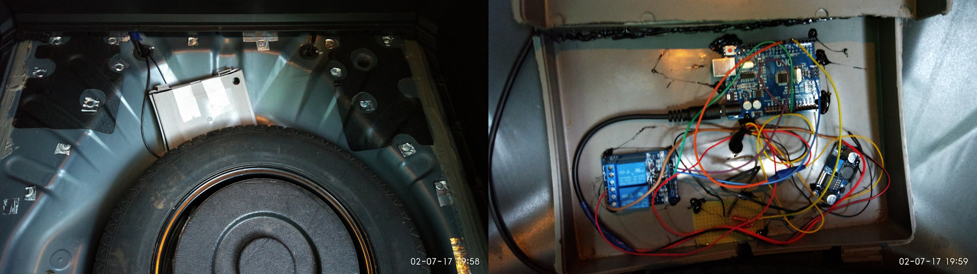

А почему Уно то? По логике и коду памяти хватило бы и микро или мини. И за идею естественно 5. За реализацию, пардон, 2. Накидать проводов, обвязав требуха и все в коробку пихнуть и кинуть в багажник…
Критиковать каждый сможет, а как помочь так ни одного.Подойдет любой микроконтроллер, просто был взят uno.
Естественно каждый может. Для этого тут и включены комменты. Не нравится критика, отключаем коменты и радуемся. Я указал конкретные моменты, что не так? Контроллер выбран с избытком? С избытком. И это не говоря уже о размерах. А про провода, по Вашему это нормально так все собрать? И при чем тут вообще — помочь ни одного? Это Вы вообще к чему?
Ну, контроллер он выбрал как у меня. У меня он поставлен с прицелом на будущее. Про провода, так человек в электрике не разбирается, паять не умеет, собрал как смог. Можно и аккуратнее собрать, никто не спорит. Я некоим образом не против критики.А у вас все по феншую?

Посоны, вы не правы. Я в этом пока нуб, но… В данном случае есть смысл всё это слить в самый мелкий контроллер и похоронить его в двери багажника. Кстати, кнопку багажника можно тоже через ардуину реализовать. Сенсорную.
можно но как ?
Если уж начал с ардуиной колдовать, есть смысл вникнуть глубже. На ютубе полно уроков. Входов на ней много, выходов тоже. Есть же у китайцев сенсорные модули. (мой моцк ща лопнет от поступающих идей). Сам хочу заказать конструктор, чтоб начать изучение этого ЛЕГО для инженегров.
Классно! работает при включении задней передачи? Врубил заднюю-камера открылась, вырубил-закрылась. такой алгоритм?
Да именно так )))
