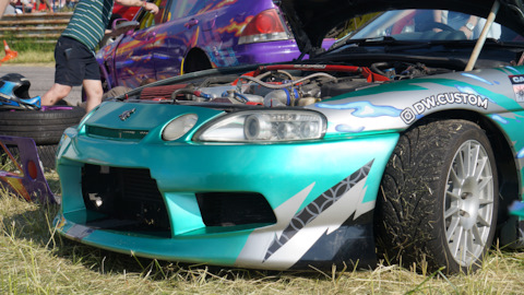

Двигатель, 1JZ-GTE non-vvti:
— Турбина Garett 3076GTX, + выпускной коллектор, вестгейт вварен в даунпайп.
— Выхлопная 76 мм, раздвоенный Zees
— Впуск 100 мм, фильтр AEM
— Распредвалы HKS 264 впуск, выпуск
— Интеркулер GReddy
— Кастом короткий впуск
— Маслопомойка кастом
— Кулер на масло с вентилятором
— Алюминиевый толстый радиатор
— Электро вентиляторы
— Форсунки Sard 800cc
— маслонасос от 2jz-gte
— блок управления двигателем Apexi PFC

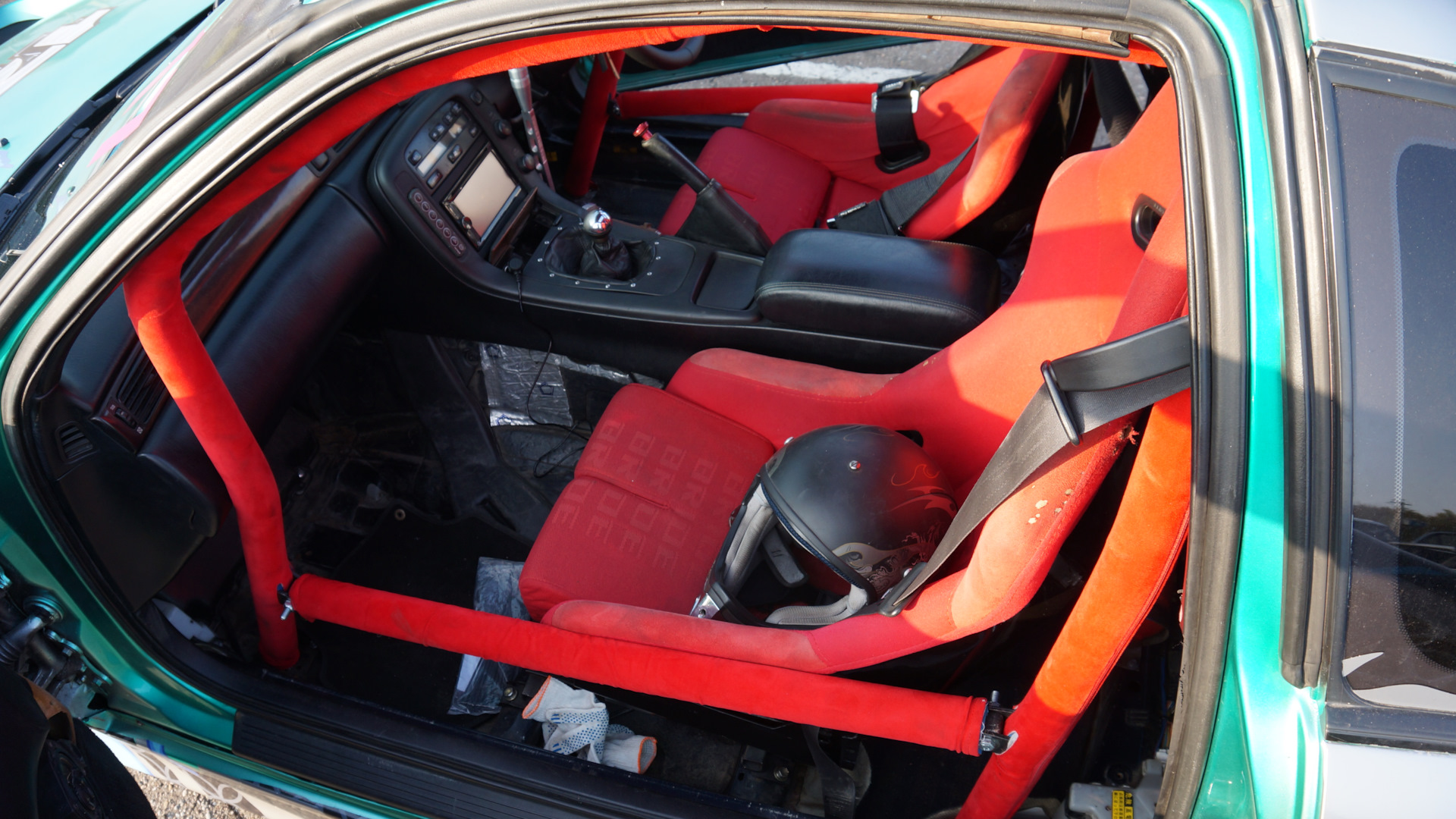

— Гидроручник

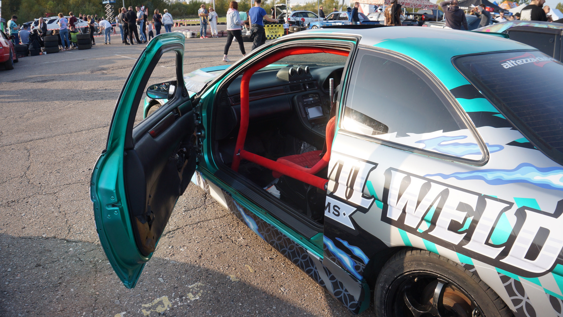

Салон:
— шарик КПП от Альтеззы
— болтовой каркас
— Ковши Bride
— Руль Nardi
— Датчики Defi 5 шт. (темп. масла, темп. охл., темп. выхлопных газов, буст, давление масла)

Привет, а есть фото подетальней как гидроручник в салоне установлен?
