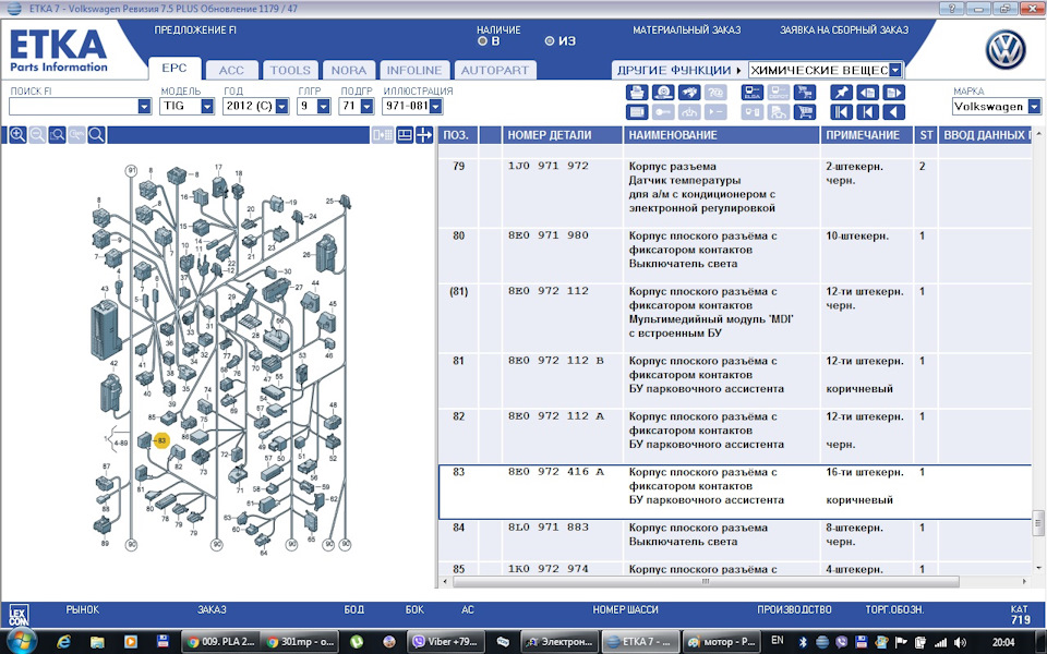

Посидел денек в ELSA+ETKA+Internet и получается для моей доработки понадобится вот такой комплектик:
С учетом того что на авто уже установлен задний парктроник с завода.
Должно получится что-то такое
И так погнали!

Вроде как все собрал :)
Теперь осталось закупиться деталями и инсталировать :)
Немного фото для понимания (фото не мои, позаимствовано в сети для примера):

По моему полный список, если ошибаюсь поправьте:
Блок PLA:
+ 1K8919475B
Панель включения:
+ 5N1927137MXSH
Датчики АБС для полного привода:
+ WHT003857A / WHT003856A
Проводка:
+ 5N0971095B коса перед на 6 датчиков:
+ 5N0971104BE коса зад на 6 датчиков + кейсси + пилот + давл в шинах
