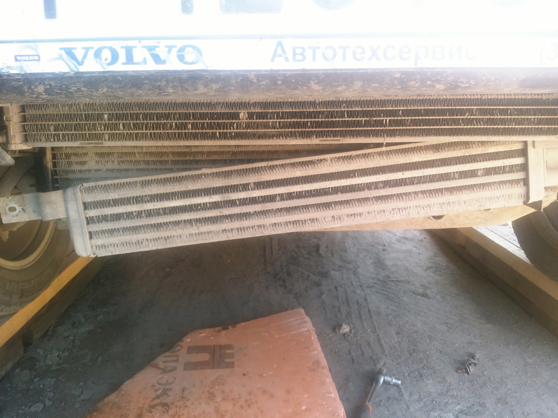

Сложного в принципе ничего нет, загоняем машину на помост, снимаем защитную лыжу, что бы получить доступ к радиаторам снизу. У меня стоит доп радиатор АКПП, его необходимо снять.
Сняв защиту обнаружил потёки по соединению пластика и люминия…
Но делать нечего, завтра надо ехать, покупать радиатор уже негде((
Снимаем доп радиатор, он на быстросьемах, главное их не сломать.
Есть два варианта, снимать все три радиатора, но тогда придется заправлять радиатор кондиционера, либо снять только радиатор интеркулера и охлаждения. Я действовал по второму варианту, для этого надо подвесить радиатор кондиционера.
Радиаторы скреплены между собой четырьмя болтами, и два болта крепят уши радиатора охлаждения.
Откручиваем, аккуратно приопускаем оба радиатора вниз, и нам открываются два болта, крепления вентилятора. Откручиваем вентилятор, так же закрепляем его, что бы он не уехал вниз.
После этого аккуратно вытаскиваем вниз оба радиатора.
После, долго и муторно мыл мойкой радиаторы, благо мойка уже бьёт не сильно, соты не погнёт.
После помывки, собираем в обратной последовательности.

К сожалению радиатор не дожил до Абакана, и в дороге малюсенький потёк превратился в большую течь((( и в Абакане пришлось покупать новый радиатор и повторять всю процедуру по снятию радиаторов.
