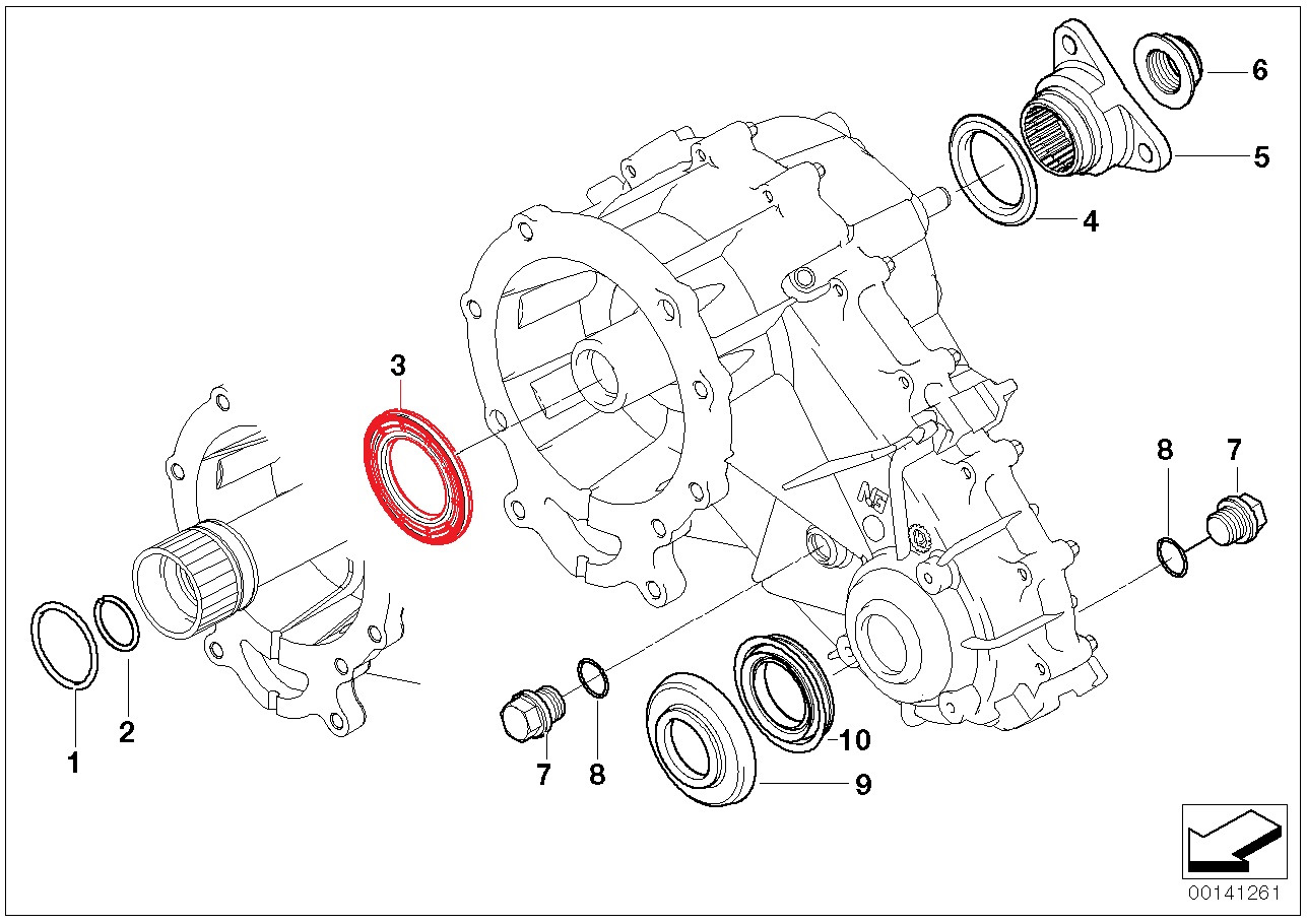

Из предыдущей записи искал и как думал устранил течь антифриза, поменяв кастрюлю. Не тут-то было… Течь продолжило еще интенсивнее)) В итоге осталась единственная прокладка которую не поменял на движке. Но надо снимать коробку и раздатку.
Раз сняли коробку, махнули задний сальник коленвала, ибо потел немного. Обнаружили дохлый сальник на раздатке и подыхающие шланги на печку. В общем все в кучу))
Теперь под машиной сухо!

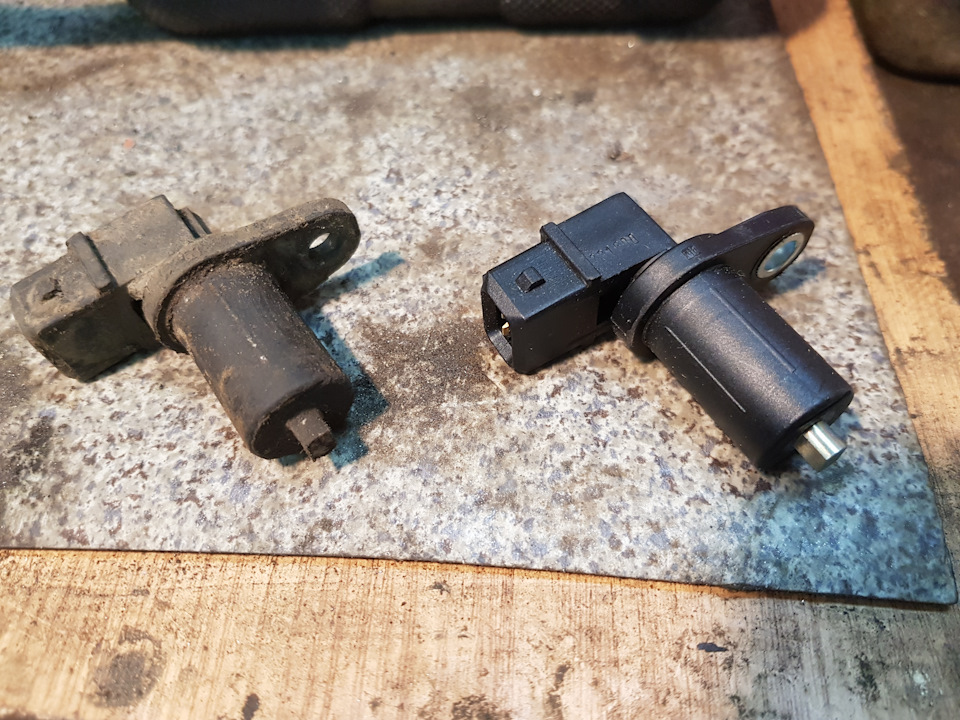

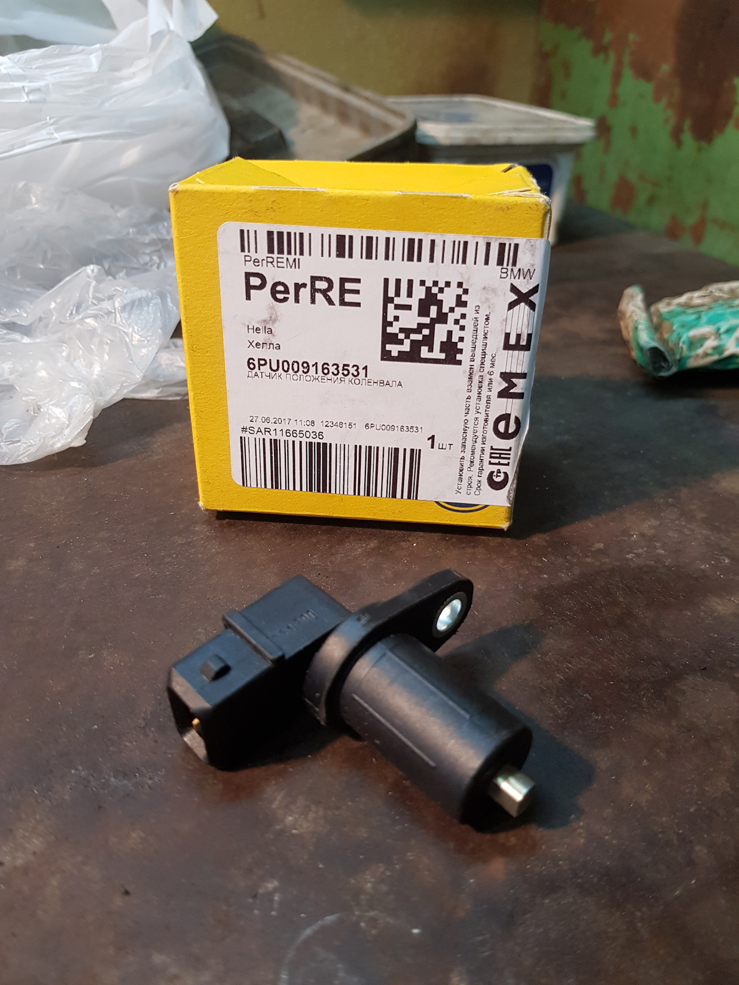

По подозрениям махнул датчик коленвала, но видимо зря.

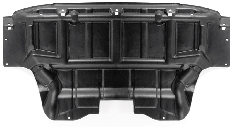

Продолжая хаотичную установку и замену запчастей установил наконец пыльник (пластиковую защиту) Теперь под капотом будет чистота.
Запчасти на фото: 6PU009163531

Защиту почем брал?
Б/у оригинал за 3. Можно купить новый аналог значительно дешевле.
