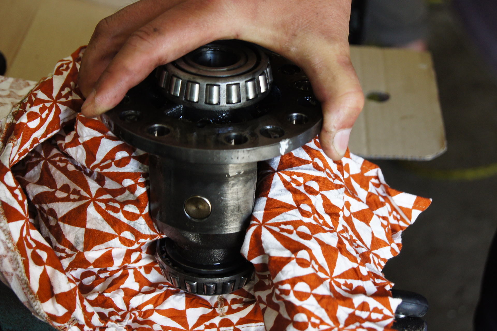

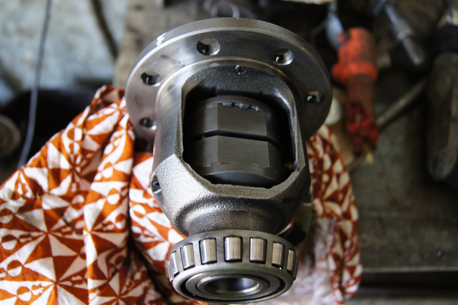

Ну вот и пришла пора разместить отчёт об установке Блокки от Иж-Техно.
Как я писал в предыдущей записи — А вот и Блокка — 100% блокировка заднего моста на Дастер, посылка была доставлена сразу в г. Шахты, так как я планировал устанавливать Блокку у Дмитрия TurboDuster
Сразу могу сказать, что установка прошла быстро (часа за 2 с перерывом на кофе) и беспроблемно. Подводных камней почти не было, а те которые встретились, были совсем маленькие и легко преодолимыми благодаря мастерству Дмитрия. )))
Все подробности будут в видео в конце отчёта.
Масло заливается согласно рекомендациям завода-изготовителя, никаких специальных масел для дифференциалов повышенного трения (блокка им не является) заливать не нужно.
Ни и напоследок обещанное видео установки Блокки
После установки рекомендуется поддомкратить задние колёса и прокрутить их по очереди вперёд/назад. Колёса при прокручивании должны прощёлкивать, это говорит о том, что они разблокируются. Так же они должны будут разблокироваться в поворотах. У меня оба колеса крутились и прощёкивали как и положено. )))

А не великоват зазор? По мануалу меньше 4 мм должен быть.
По мануалу зазор должен быть в пределах 3,5-3,7мм. У меня он составил 3,5мм. Так что всё в норме.
Понятно, просто по видео кажется огромным;)
Муфта новая, пробег всего 19000, вряд ли что-то могло увеличить зазор. Правда меряли не щупами, а штангелем, но до десятых. Он показал 3,5мм
А этот самоблок он 100% блокирует, ну в смысле, если поддомкратить одно колесо, он тронется или нет. Просто у меня с завода самоблок стоит в заднем мосту, устройство другое-кулачкового типа, как на 66 газоне. Мост тоже как бы всё время заблокирован, а при поворотах разблокировывается, но при вывешенном колесе не может тронуться.
Трогается и ещё как, так как здесь реально 100% блокировка в отличии от самоблоков. В следующем посте про Блокку я выложу видео испытаний на бездорожье.
Спасибо, логично! )))
Можно даже в пост добавить. чтобы лишних вопросов не было ))
Ок.
Т.е. в поворотах будут раздаваться щелчки, из диффа?
Из-за разблокирования Блокки и прокручивания одной из её частей относительно другой. Но они негромкие.
Если щелкает, значит уменьшает ресурс, нужно чаще масло менять о выработки…так выходи
Нет — это нормальная работы блокировок такого типа. На износ абсолютно не влияет. Наоборот говорит о том, что блокировка разблокировалась в нормальном режиме.

В сервисе есть Белая! Чистая! ветошь!
Это нонсенс))) В хорошем смысле)))
))) наверное перед видеосъёмкой подготовили ;)))
Да не))) у нормальных есть всегда рулон ветоши)))
Для особых случаев типа этого 😉😉😉

почему "муфта", это ведь тупо задний редуктор?
Ну как бы да, но ведь в сборе вся приблуда электромагнитной муфтой называется.
не увидел там частей муфты, главная пара и диф…
Вот фото муфты в разрезе.
интересно сделано

А Дима то в чистом! Настоящий начальник!))))
В чистом. Он больше руководит и делает самую ответственную работу, как например сборка моей Блокки )))

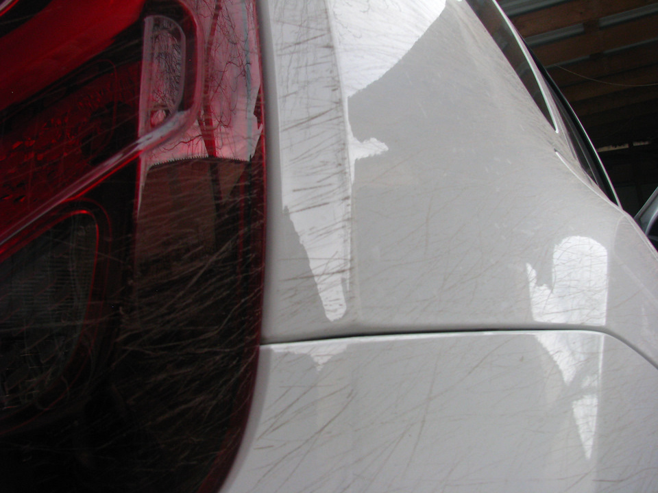

У тебя нет так заметно на белом, но на моём все борта в ветках, хочу машинку полировальную после отпуска купить.
Я тоже раза 3 в сильные ветки попадал, в начале на пыли кажется жуть, потом помоешь машину, почти не видно, а потом и вообще не видно становится. По крайней мере если с лупой не присматриваться.
Вот на чёрном это не канает)))
Да и на красном тоже. Такие цвета полировать замучаешься.
Я пользуюсь многослойной нанокерамикой!
Красивые слои )))
А я вот так от веток страдал. Хорошо, что это просто пыль, когда пыль смылась, то следов почти не осталось.
