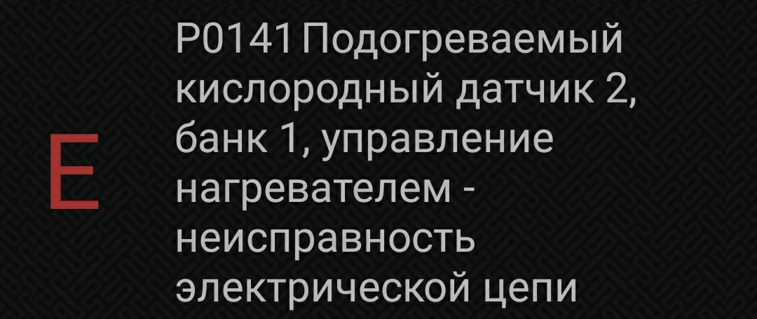

Запчасти на фото: P0141
Как видно из названия загорелся чек/ошибка p0141.
Подключил ЕЛМку, стер. На следующий день появилась опять.
Может быть из-за качества бензина? Так как заправившись после этого события не "супер-пупер", а обычным 95м и удалив ошибку опять, она больше не возникает.

Если ошибка не появится после 8 пусков, то можно пока забить. Скорее всего датчик, могла банально попасть вода в разъем 2 кислородного датчика, добраться легко. У меня так поменянный по глупости датчик начал гнать после проезда по лужи, поставил обратно родной и все в порядке. baza.drom.ru/novosibirsk/…-55-566-648-50519835.html
Недавно было тоже самое. Сама пропала.думаю может бенз был хреновый
Это был первый звоночек. Скоро датчик умрет и чек будет гореть постояно. Бензин ни при чем, это официалы люлят на него все беды скидывать, при условии что не заливаешь ослиную мочу ))
Ну я купил уже датчик этот… Если что поменяю.но пока всё впоряде
Умер датчик кислорода. 100%. У меня такая же ошибка выскакивала. Либо замена, либо прошивка евро 2 с отключением датчика. Я выбрал второе.
