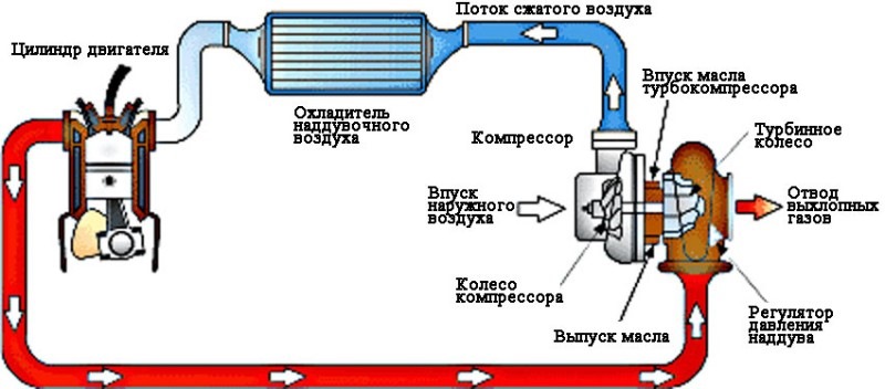

Еще какой то год назад мои познания в принципе работы турбомотора были очень малы. Но по мере общения с моей машиной и штудируя интернет, начал познавать это магическое слово турбо и оказывается все очень просто. Сейчас речь пойдет об впуске воздуха, точнее о его третей стадии.
Первая стадия, вход воздуха, воздух проходит через фильтр, затем ---> маф (датчик расхода воздуха он же измеритель температуры входящего воздуха) ---> инлет (труба по которой этот воздух идет к турбине).

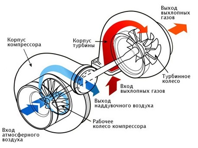

Вторая стадия, турбина — по сути это пылесос, с одной стороны засасывает воздух с другой стороны дует, дует достаточно сильно и способна создавать давление. Только пылесос вращает свои лопасти за счет электродвигателя, а лопасти у турбины вращаются за счет горячих потоков выхлопных газов. При создании давления появляется один большой минус — повышается температура сдавливаемого воздуха. Повышение температуры связано:
Первое.
Все наверно когда то пользовались обычным ручным или ножным насосом? Так вот если после использования насоса вы потрогаете рукой шланг насоса или его корпус то заметите, что он нагрелся. Вот и тут также, но только на много горячее.
Второе.
При работе любого механизма появляется тепловыделение, а поскольку турбина это
узел который плотно связан с впускным и выпускным потоком воздуха, а выпускной поток отработанных газов может достигать 1000 и более градусов то и корпус турбины, а так же его узлы подвержены тепловой нагрузке, которая в свою очередь передается в впускную часть турбины.
В этой теме я завел разговор про температуру воздуха, правда речь шла о нюансах настройки и про лето/зиму но суть одна — горячий воздух это плохо и чем горячее тем меньше в нем кислорода, который нам нужен для сжигания бензина в цилиндре.
И наконец третья часть — Интеркуллер. Он нужен для того, что бы охладить сжатый воздух.
Так же есть еще и другие узлы, которые встречаются на пути следования воздуха.
Например четвертый узел — это дроссельная заслонка ( грубо говоря — дверь, которая то открывается то закрывается тем самым пускает поток воздуха в впускной коллектор или не пускает, в зависимости от нажатия педали газа, так же есть другие алгоритмы работы заслонки но о них в этой теме не стоит) В самом впускном коллекторе существует много мелких деталей, для создания правильного потока воздуха. Так же в нем размещается датчик буста ( показывает на сколько сжат воздух, принято измерять в барах "bar" или Фунт-силы на квадратный дюйм "PSI") еще этот датчик измеряет температуру сжатого воздуха.

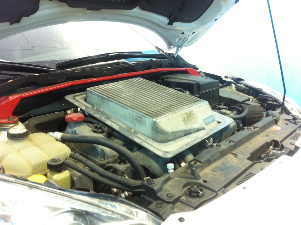

И так, на машинах очень приближенные к стоку вещь достаточно полезная, особенно если ее купить Б.У. и в отличном состоянии. Если рассматривать покупку нового то мне кажется идея не удачная. А если еще к этому куллеру прибавить впрыск водометанольной смеси (об этом тоже позже) то приход будет отличный.
Но не смотря на то, что машина у меня уже не сток (впуск, выпуск и уже маленький чип) я все равно решился испробовать эту штуку, благо денег не дорого и установка занимает 15 минут.
Теперь расскажу, что я получил.
плюсы:
Расход воздуха заметно увеличился, (при тестах прошивка не менялась т.е. при родном куллере и увеличенном была одна и та же настройка) а когда на подобном сетапе (имеющийся набор тюн железок) речь идет о расходе воздуха к 300г.с. (грамм в секунду) то каждые плюс 5-10 г.с. даются очень тяжело, а после установки этого интеркуллера легко накинулось около 10г.с. по сравнению со штатным (родным)
Буст (давление воздуха) не на много но возрос и стал ровнее держатся т.е. без резкого спада на высоких оборотах. Точную цифру не помню примерно на 0,3-05, бара.
Ну и очень простая и легкая установка, в отличии от фронт интеркуллера (в передний бампер)
Плюсы кончились господа :)
Минусы:
Он один, за то какой! Температура буста (давления) возросла.
А это можно сказать стоп в настройки двигателя, поскольку настройка двигателя это не только дунуть больше и впрыснуть больше, а еще и свечкой зажигания зажечь семь чуть по раньше, что бы смесь воспламенилась как можно раньше и самая активная часть горения смеси (микровзрыв) произошел именно в тот момент когда поршень перескочит ВМТ (верхнюю мертвую точку) А поскольку температура впуска у нас возросла то и топливо воздушная смесь себя стала вести не стабильно и при высоких температурах, могла воспламенится самопроизвольно, напомню что на двигателе 2.3 DISI установлен непосредственный впрыск топлива т.е. топливо под огромным давлением впрыскивается через форсунки в камеру сгорания (цилиндр), в котором наш нагретый и сжатый воздух, еще раз проходит стадию сжатия поршнем. Давление в топливной рейки 115 атмосфер, из-за такого высокого давления, впрыскиваемое топливо превращается в пар и моментально смешивается с жатым воздухом в камере сгорания. А поскольку сжатый воздух был горячим то и приготовленная топливная смесь получилась горячей. Температура в камере сгорания конечно охладилась в следствии впрыска топлива, но не на много, а чем выше температура получившейся топливной смеси тем больше процент ее самовоспламенения, до того как поршень перескочит ВМТ тем самым вызвать детонацию. Детонация это отдельная большая тема. Но вкратце — это взрыв смеси раньше чем поршень перескочит ВМТ в результате чего взрывная волна не толкает поршень в низ, а ударяется об поршень который идет вверх к ВМТ т.е. на встречу к взрывной волне.
В целом, увеличенный куллер, вещь толковая, поскольку наддув возрос и расход воздуха тоже, а его установка заняла 15-20 минут и без всяких сложных инструментов. Останется к такому варианту установить впрыск водаметанола — он повысит октановое число топлива т.е. увеличит детонационную стойкость, а так же охладит воздух на впуске. Тем самым можно будет установить более раннее зажигание Для воспламенения смеси.
Коментарии от гуру приму как должное, после чего легко внесу поправки в свой пост.

Здравствуйте. Тоже рассматриваю себе установку топ-маунта от CP-E или ETS. По Вашему бортовику вижу что поставили по итогу FMIC. Скажите на топ маунте BAT была выше всегда чем на стоковой? Или при долгой поездке его продувало и BAT снижалась? Увеличенный топ совсем нежизнеспособен? Хотел уже было заказывать топ, а сейчас очень озадачился…
Смотря какая цель в итоге! В целом при около стоке отличная штука топмаунт, а если в него потом лить метанол — то вообще огонь.

До этого стоял сток интеркуллер т.е. тоже верхний.
MadJZ86
обдув то есть, но непрямой и не холодный…
Греется потому что недостаточно объема воздуха проходит через этот большой интеркуллер, производитель этой тюн железки ошибся в расчетах.
Да и после стояния, допустим в пробке, понадобится больше времени что бы продуть увеличенный куллер.

А почему не поставить сразу фронтальный?Поток воздуха увеличился-это понятно, но кулер все равно будет нагреваться от горячего двигателя!
+1
поток воздуха увеличился, а буст то упал, из-за того что объем стал больше + дико горячий воздух, если нет жабр или ноздри…бессмыслено.

Где-то ты нахомутал. Температура смеси с установкой интеркулера должна ПАДАТЬ.
Второй косяк в выводах. Смесь почти всегда поджигается до ВМТ, потому что нужен пик давления в 15-30 градусах после ВМТ. При бусте УОЗ уходит за ВМТ, потому что смесь горит очень быстро.
Прежде чем пенять на интеркулер и разговаривать о высоких материях, проанализируй ЧТО вы сделали не так при установке интеркулера? В каком месте тракта вы меряете расход воздуха в каком температуру впускного воздуха? насколько хорошо экранирован интеркулер от тепла двигателя? Вобщем это ошибка сапёра. Не выдавайте эту инфу за истину.
Отличный комментарий, но есть одно но.
Не хотел вдаваться в своем блоге в столь глубокие темы как опережение зажигания, VVT, скорость горения смеси и т.п. Пусть будет понятней. Если описывать все нюансы, пост получится достаточно тяжелым.
Ребенок знает — что бы был толк от взрыва смеси ее надо взорвать когда поршень дойдет до верхней мертвой точки и начнет движение в низ. А вот нюансы в скорости горения смеси, и на сколько надо опередить — не хочу в этом посте это обсуждать.
Что касаемо самого интеркуллера и возросшей температуры.
Температура впускного воздуха показывается МАФом и пишится в лог, температура буста так же измеряется штатным датчиком и так же записывается в лог.
Спорить ни о чем не хочу, имею кучу логов до и после с явно выраженным косяком по температуре.
И речь идет не о температуре смеси, а о температуре буста.
Вот снова та же ошибка. Не стоит говорить ребёнку что смесь нужно "взорвать" её нужно поджигать — это раз. А во вторых смесь поджигается ДО ВМТ за редким случаем УОЗ уходит в плюс на 3-5 градусов после ВМТ.
Относительно интеркулера. Мой вопрос состоял в том ГДЕ стоит МАФ до интеркулера или после? Вы же противоречите самому понятию интеркулер — устройство предназначено для снижения температуры сжатого воздуха а у Вас оно нагревает — значит сделали Вы что-то не так.
Вы напрасно пытаетесь всё упростить опусканием деталей и утрированием процессов. Этим самым Вы можете сформировать неправильное представление о функционировании системы у новичков. Исключительно поэтому я вмешался.
Первое — Маф стоит перед турбиной, после нуливика.
Второе — Интеркуллер охлаждает а не греет, но не достаточно, откуда появилась инфа о том что он греет — не понятно.
Третье Поджечь и взорвать — придирка к словам, результат один — микро взрыв
Четвертое — откат по зажиганию, да и в целом зажигание, это большая тема и надо учитывать многое при настройки зажигания.
В теме речь про топмаунт интеркуллер — плюсах и минусах. Трогать тему зажигания не стоит. Да и не все хорошо что блестит.
В теме заикнулся про то что топ маунт больше для стока, для тюн тачки только фронт. Лучше еще ни чего не придумали.
То что он увеличенный не говорит о том что от него одни плюсы. Как видно из логов, этот топ маунт не справляется с одной из своих задач. Замеры производилась COBBом, а не под ручным средствами. И показания температуры bat взяты не из воздуха.
вот меня тоже часто раздражает когда придираются к словам взрыв и возгорание. все всем понятно
пойди да сам напиши статью…
Статей написано достаточно. И у меня нет задачи заниматься переписыванием чужих трудов. Так же у меня хватает ума не писать глупости и не делиться выводами которые мягко говоря не соответсвуют действительности.
Вам дать пару десятков логов посмотреть?
Почему стоит слепо верить рекламным баннерам и заказным про плаченым статьям?
Есть логи до и после и этого достаточно для того что бы сделать вывод, что плюсы есть но и минусы тоже.
