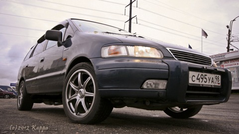

В поездке замечен перегрев заднего правого колеса( Сильный перегрев. Клинит суппорт и колодки почти в ноль стёрты. Печалька.
Сегодня в ремонт! Купил ЗТК Zekkert. Что-то новое немецко-китайское. Выглядят дорого, а стоят смешно. Уже без пупырки, из-за которой криво встаёт) ну и без противоскрипных пластинок. На коробочке применяемость: Shuttle (RA) и год с 99. Опять же ни словечка про Одиссей. Сами понимаете, что подойдут.
Установим — посмотрим. Тормозить должны. Суппорта почищу, смажу, разработаю. Не в первой) Заодно заменю на этом колесе датчик АБС. Если помните, я ещё пытаюсь восстановить данную систему.
