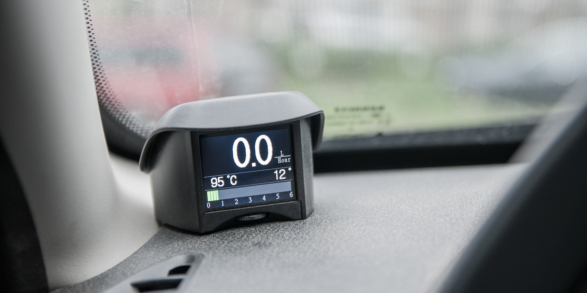

Так как штатный бортовой компьютер обделен некоторыми функциями я задумался о том, как это исправить. Для себя выбрал три варианта:
1) всеми желанный Multitronics — вещь хорошая, много функций. Но дорого и весь функционал БК мне не нужен;
2) приложение Torque Pro. Вещь хорошая, можно настроить под себя. Но единственное что меня остановило — необходимо каждый раз подключать к телефону (Для подключения нужен OBD-II bluetooth (WI-FI) адаптер);
3) Autool x50. Все необходимое в нём есть, внешне не уродлив, не надо занимать ниши. Остановился на нём.
Мудрить не стал и заказал на Ebay. Посылка шла около 2-х недель.
Нашел для БК оптимальное место на торпеде
Кабеля хватило впритык. Думал придется наращивать.
Функционал заявленный производителем (информация взята из интернета):
Функции Autool x50 plus:
Отображение напряжения бортовой сети
Отображение оборотов двигателя
Отображение температуры двигателя
Отображение расхода топлива (средний / текущий)
Отображение скорости автомобиля
Считывание кодов ошибок и их удаление
Предупреждение звуковым сигналом о превышении скорости Режимы диагностики и обработки данных
Различные тесты (ускорения автомобиля и др)и многое другое
У БК есть датчик освещенности, который в автоматическом режиме регулирует яркость дисплея (работает корректно).
Отображаемые на дисплее параметры:
Крупные цифры — отображение расхода топлива (средний / текущий), скорости движения, оборотов двигателя, температуры ОЖ или напряжение АКБ.
Маленькие цифры (сразу под крупными) — отображение значения долгосрочной топливной коррекции, угол открытия дроссельной заслонки, давление по МАР, напряжение сети, тепература на впуске и любой другой параметр который доступен по OBDII протоколу.
Горизонтальная индикатор (низ дисплея) — отображение оборотов двигателя, индикатор мгновенного расхода топлива.
Технические характеристики:
Напряжение питания — 12 В
Потребляемый ток: включен — не более 80mA
Потребляемый ток: выключен: менее 15mA
Температура работы: -20 — 30 C
В комплект входит:
БК Autool X50 plus
Кабель для подключения (3 метра)
Инструкция
Мне нужен был данный БК для отображения температуры, зарядки АКБ и чтение и сброс ошибок.
Все вышеперечисленное он показывает. Но есть нюансы. Изначально пробовал подключать на дорестайлинговом дастере 2014г. 2л. Там мгновенный расход отображается, а на моём рестайле нет.
Так же нет отображения среднего расхода. В принципе мне оно и не надо, так как учет веду по чекам. Плюс данного устройства в том, что его можно настроить под себя. Сейчас вывел на дисплей скорость, температуру двигателя и температуру за бортом. А вместо оборотов хотелось бы зарядку АКБ, но увы.
Меня почти все устраивает в данном БК. Но добавил бы еще отображение времени, так как в солнечную погоду на дисплее Media-NAV практически ничего не видно.

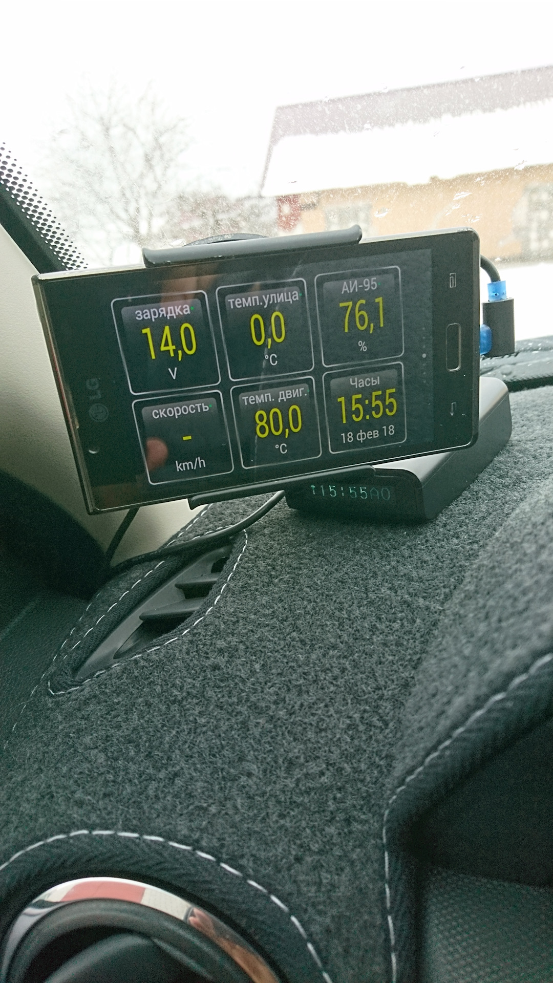

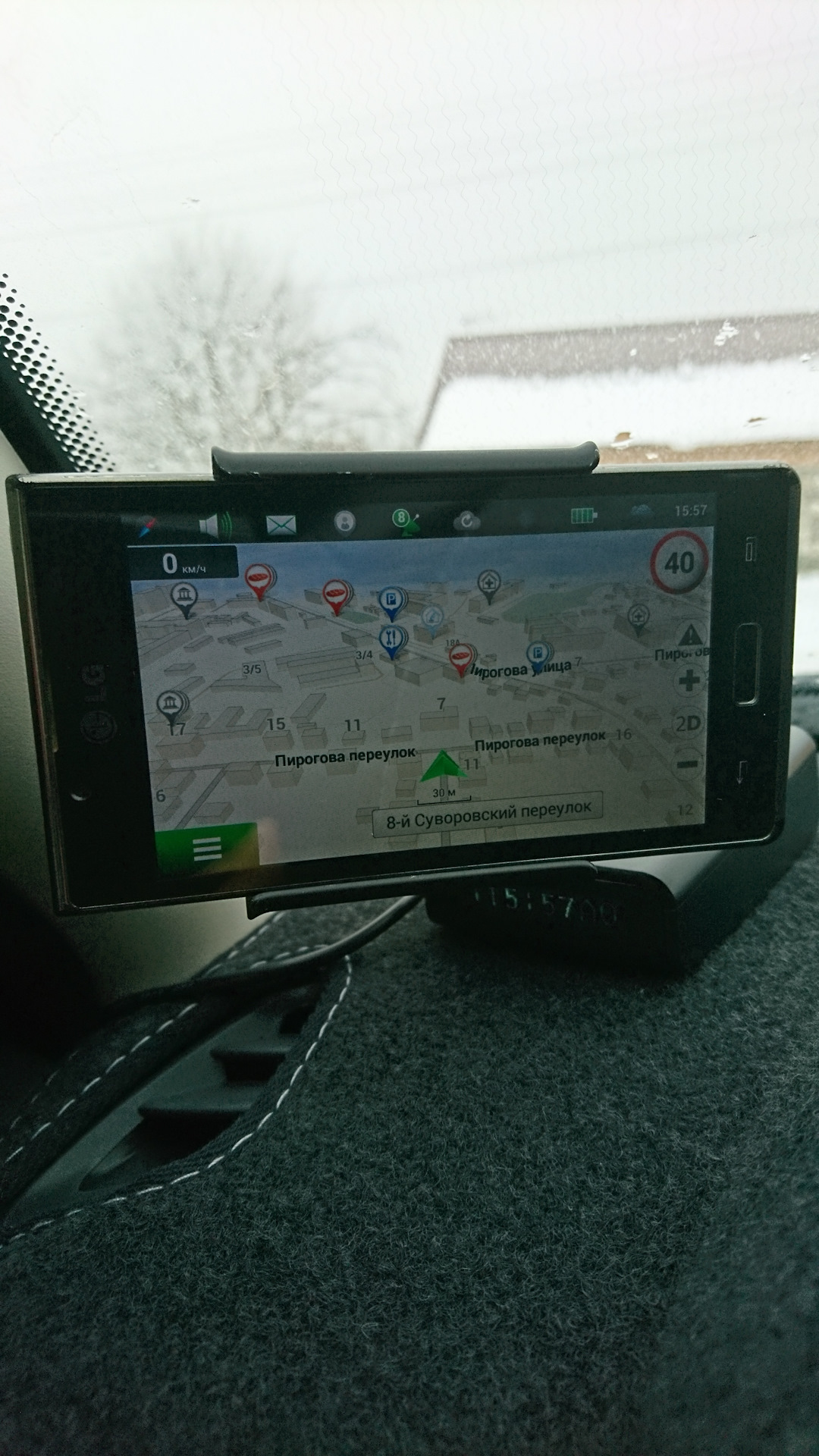

У меня в этом месте ненужный 📱 телефон специально для ELM-327, ну и Навител, всё в полне устраивает, но 🌃 ночью 😒 неудобно всё отражается на лобовом стекле. 😡
Я думал на базе ненужного телефона сделать бортовой компьютер. Но хочется чтобы включался и отключался автономно. Поэтому пока оставил затею.
Ну он с ELM-327 в паре и есть бортовой комп. Ну а включатся и 📴 это конечно удобно, но я до этого не дойду.

Температура ОЖ мне нужна. Так спокойнее. Я вижу как машина "живет". Температура за бортом, расход — я не тыкаю штатный БК. Если надо посмотреть, вижу без лишних движений. Штатный БК дико не удобный, на фокусе все параметры были на одном экране. Здесь надо круги наматывать.
Чтение ошибок, да часто не надо, но если надо то у меня есть.
Скорость и обороты мне не нужны. Просто они есть и все.

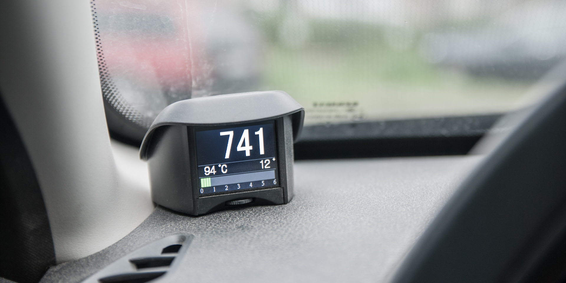

У меня такой же, только что-то нижняя полоска ничего не показывает. У вас на ней какой параметр? И как кабель на эту сторону провели?
Расход эта полоса не показывает. Я вывел на нее обороты.
А провод тянул кондуктором за панелью.
Провод вдоль лобового стекла идет я так понимаю?
Я тянул от бардачка, за магнитолой, потом где рулевая колонка выводил на уголок стекла.
