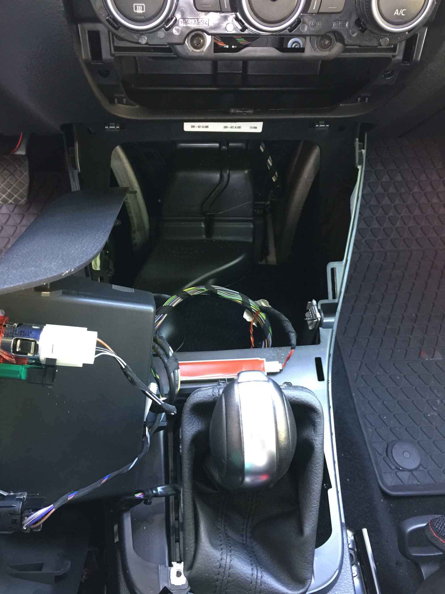

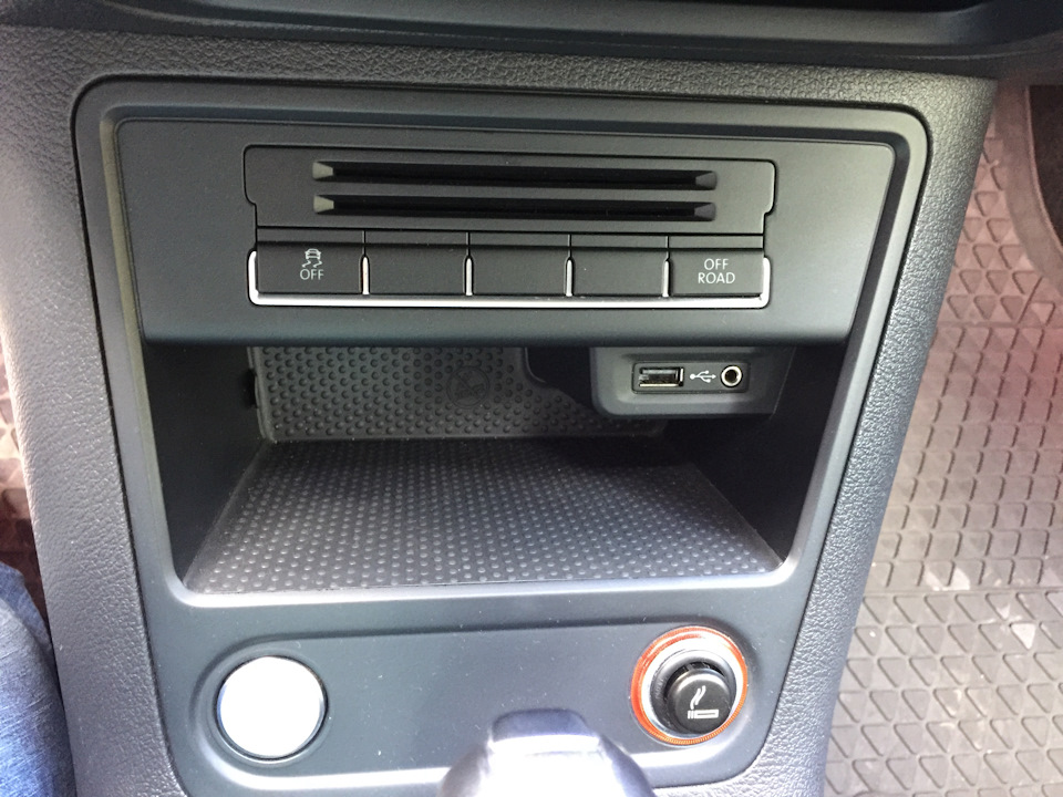

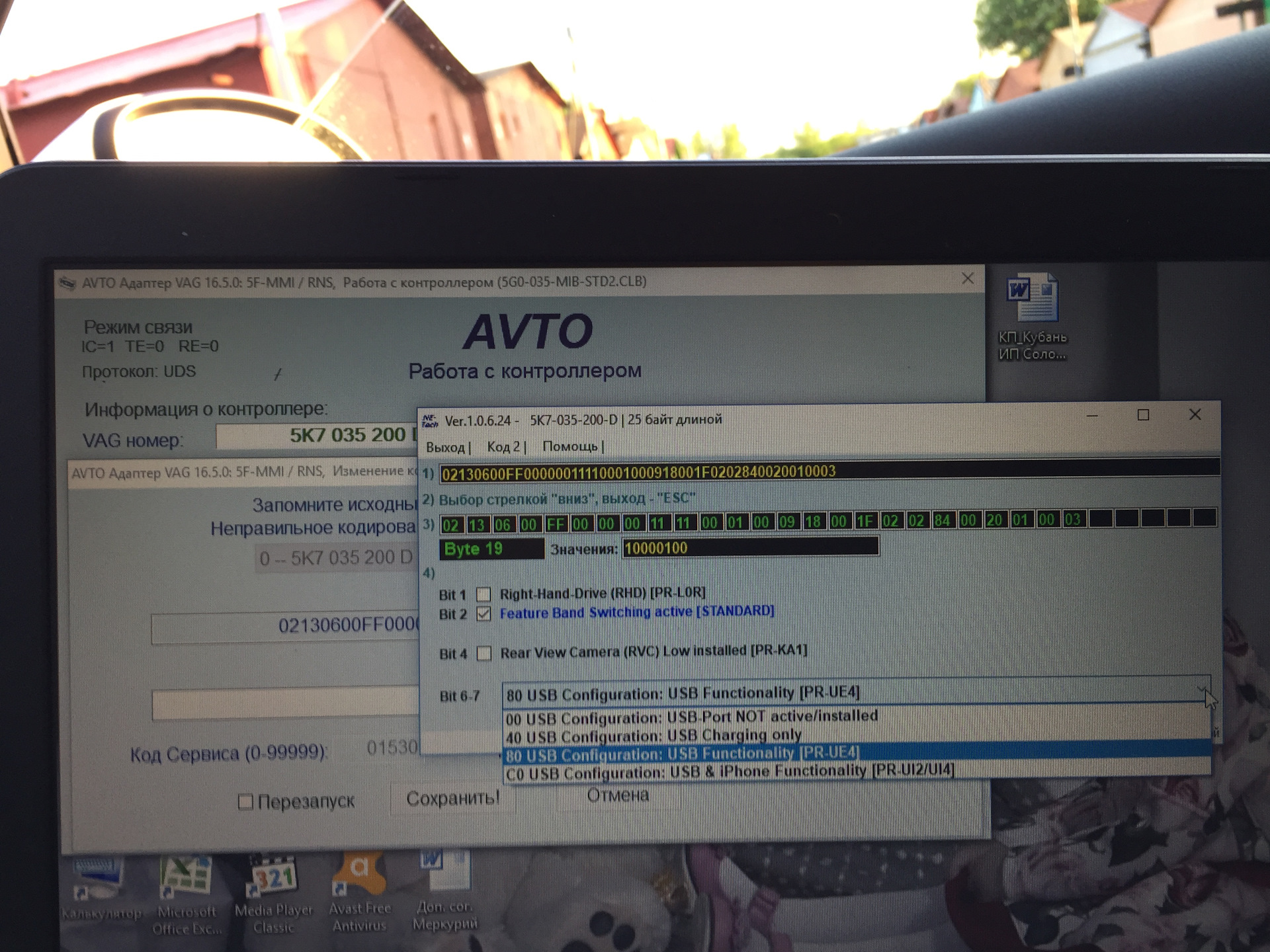

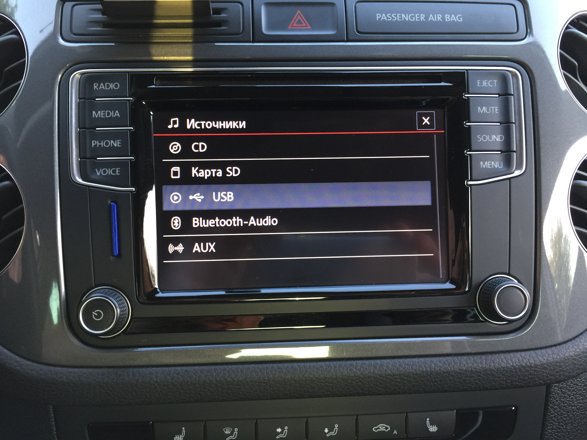

Пару дней назад поставил себе и подогнал — santil, новый USB — 5Q0035726E, для работы с огрызком, поставил нужные галочки VAG Com на обоих тачках, теперь смартфон не ругается. Ну подскажите мне, как активировать AppConnect без помощи официалов, 32 000 рублей ох как не хочу отдавать за это дело.
Всем кто откликнется, большое спасибо!
Запчасти на фото: 5Q0035726E
Запчасти на фото: 5K7035200D, 2101008
