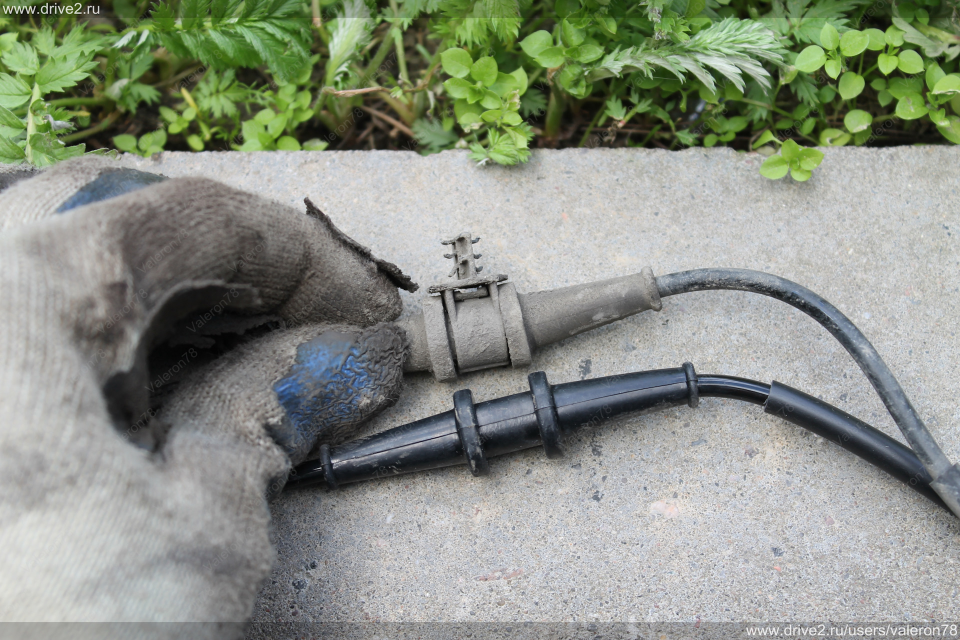

1. Самое простое, что можно было сделать, это осмотреть визуально состояние провода на предмет излома провода или его перетертость.
2. Выкрутить датчик и заглянуть в отверстие, посмотреть что там творится. Зачастую ломается кольцо.
3. Проверка провода от ЭБУ ABS до разъема датчика.

Осмотрев визуально состояние проводки датчика я ничего криминального не нашел.
Даже сняв датчик с проводкой никаких перетертостей не было, после чистки от пыли и грязи он был как новый.

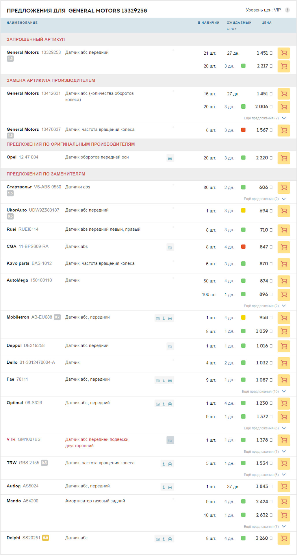

Долго думал какой датчик купить, искал и читал отзывы, толком нету, в итоге хотел взять Делфи, но когда увидел стоимость, передумал))) Взял СТАРТВОЛЬТ VS-ABS 0550

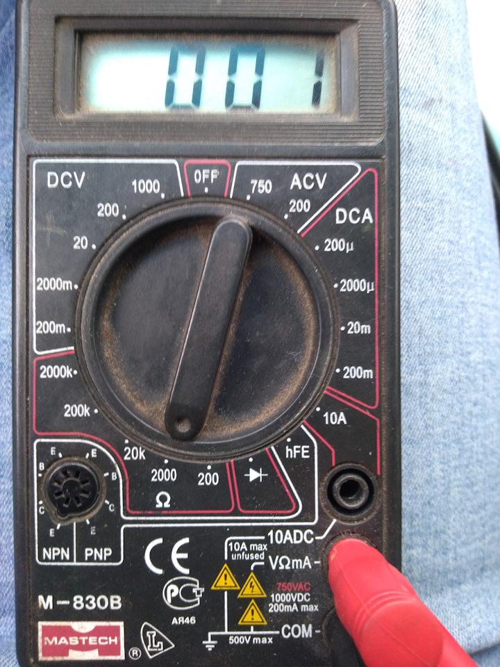

Сопротивление датчиков:
Датчик прозванивается только в 2х режимах и исключительно от минуса к плюсу, не на оборот:
1) Режим проверки диодов
2) Режим измерения сопротивления с пределом 2000ом.
По итогу имеем следующие:
Сопротивление переднего правого GM 13329258 — 645ом
Сопротивление переднего левого GM 13329258 — 657ом
Сопротивление заднего правого GM 13346945 — 654ом
Сопротивление заднего левого GM 13346945 — 655ом
Сопротивление нового переднего датчика Старвольт VS-ABS 0550 — 655ом

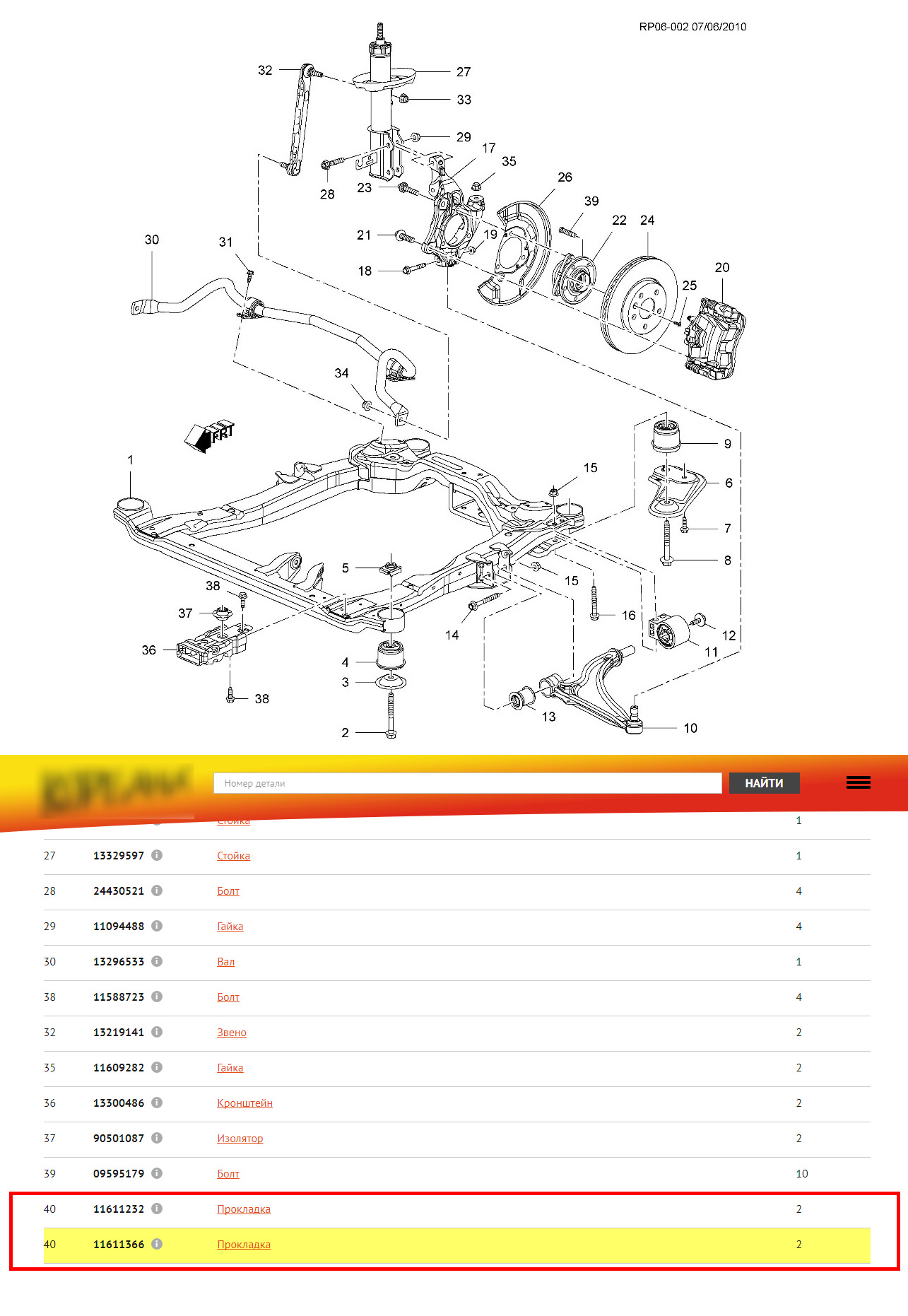

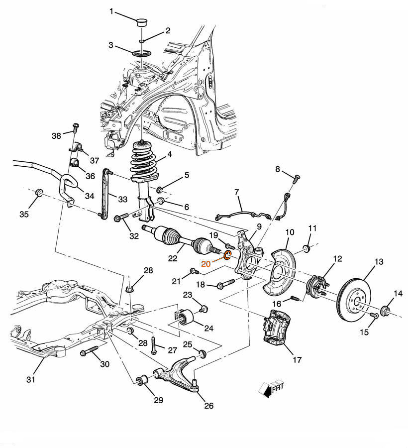

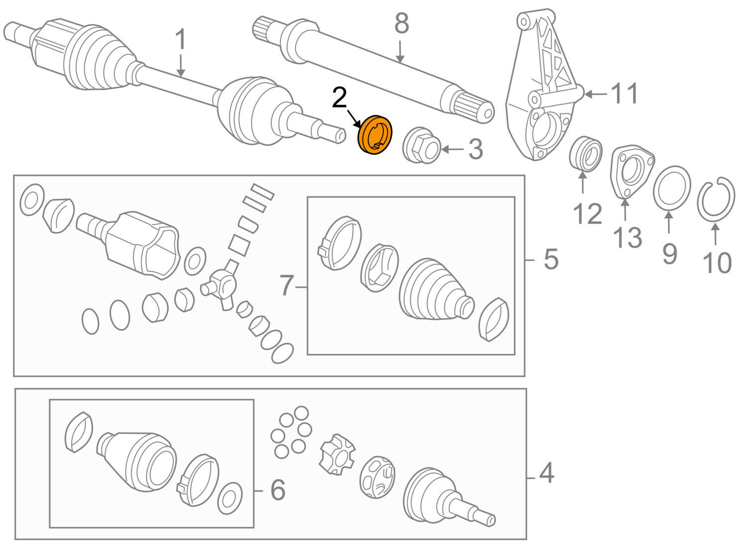

Пытался понять как и где оно расположено но не совсем удачно)) В наших каталогах почему то кольцо на схемах не отображено, хотя идет под номером 40, но на схеме заканчивается порядок на 39.
На забугорных просторах нашел две вот такие схемы
Под номером 2
И под номером 20
ВНИМАНИЕ ВОПРОС!
Какой номер у этого кольца?
Я нашел следующие:
11548721
11611232
11611366
11611964
2080010
2080147
Шайба ведущего вала
Кто менял, подскажите пожалуйста артикул этого кольца. Выкидывать и ездить без него нет желания.

Датчики ABS Chevrolet Cruze
GM 13329258 — передний(правый/левый)
GM 13346945 — задний(правый/левый)

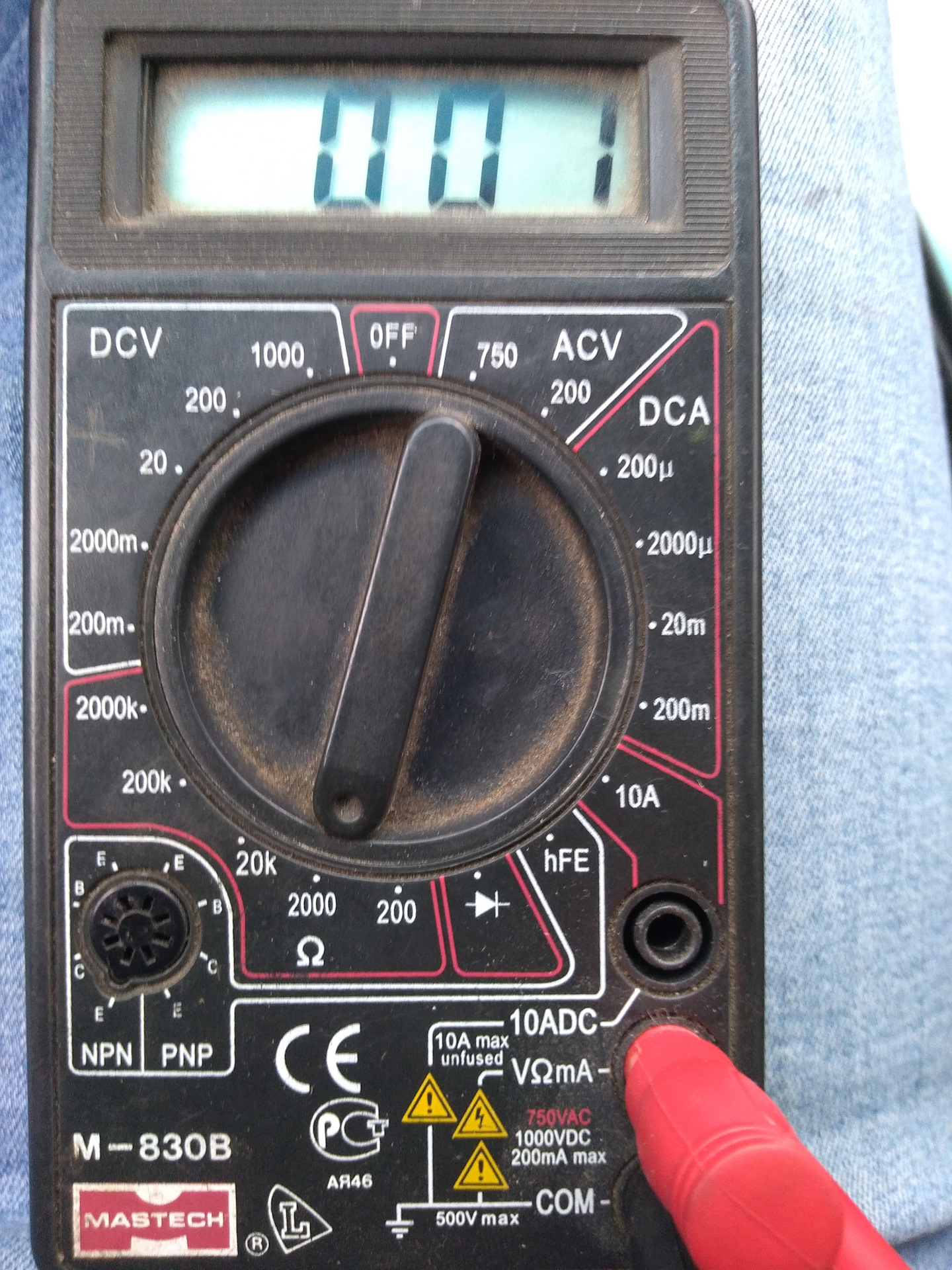

У меня почему то что так что наоборот показывает 001, как будто сопротивление равно нулю, все равно что два щупа соедененны напрямую
Привет, ты вот пишешь, прозванивать датчик можно только от минуса к плюсу, это как? Можно поподробнее…я так понимаю плюсовой щуп мультиметра присоединять к минусовой клемме датчика?
Там на датчике по моему указано "+" и "-", точно уже не помню. Красный шум на "+", черный на "-".
Проверяется в режиме "диода", диод прозванивается только в одну сторону, т.е. если в моем случае это 650 Ом, то перевернув щупы данных по сопротивлению не будет.
Почему нет сейчас показаний.
1) Не исправный датчик.
2) Датчик не для 1,8 мотора
3) Нет контакта между шупами и клеммами.
4) Севшая батарейка
5) Не исправный мультиметр.
Склоняюсь к 3 варианту.
Да нет контакт есть, он наоборот показывает нулевое сопротивление, так как показания мультиметра одинаковы, что при прозвонке датчика, что при замыкании щупов между собой. Датчик оригинальный, возможно что неисправен.

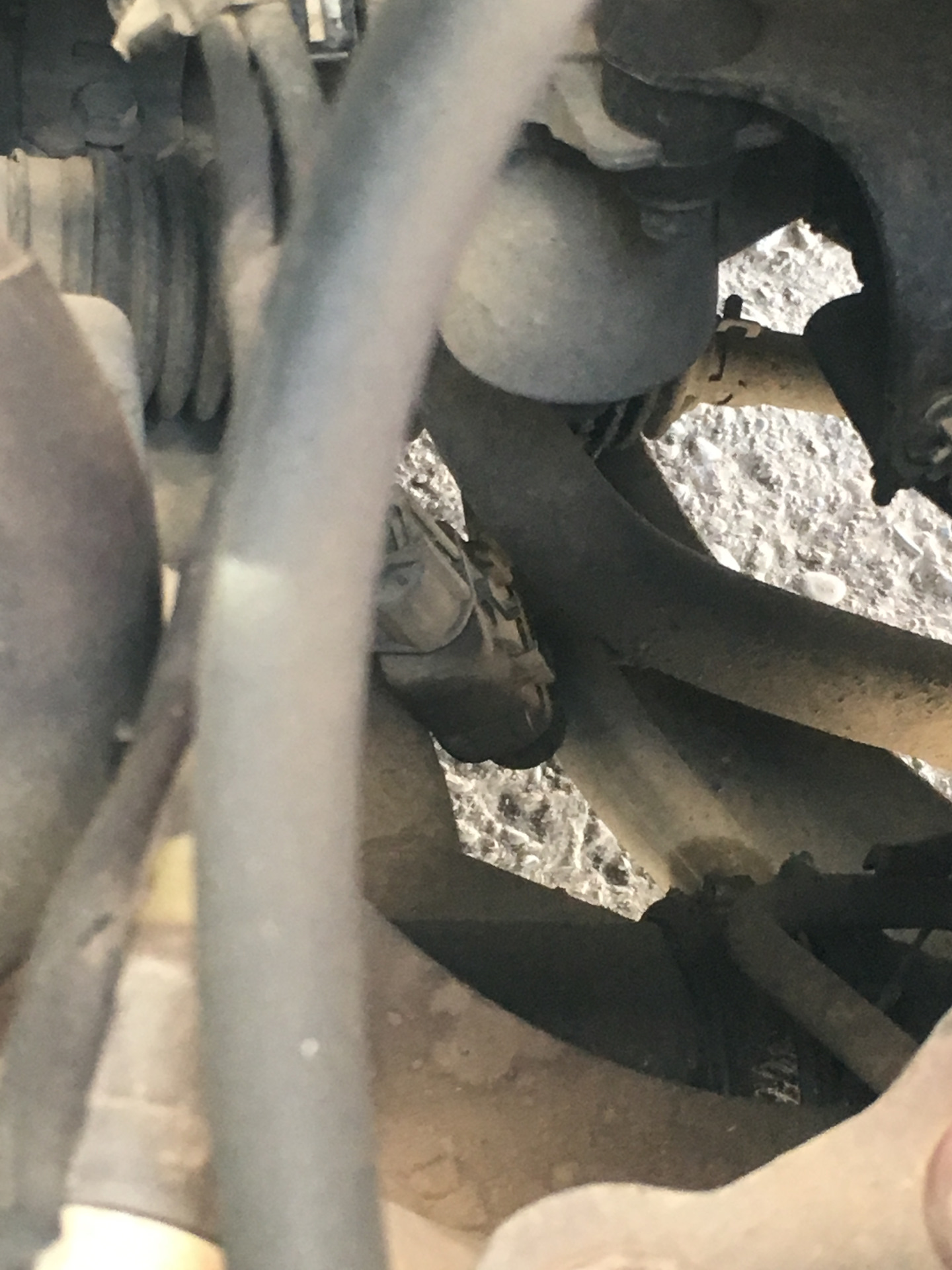

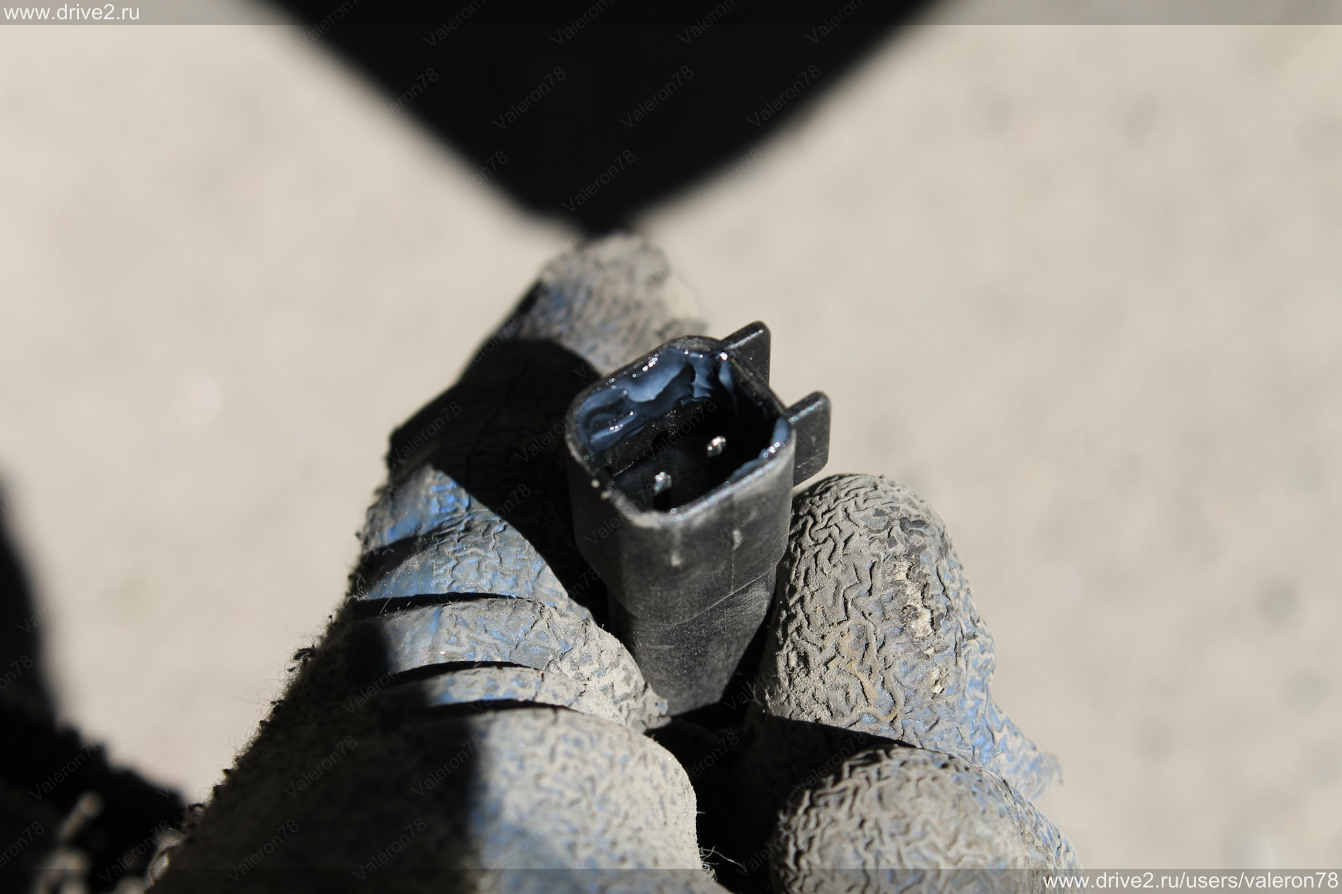

Что это за датчик? Находится около переднего левого колеса.
Либо датчик положения кузова, либо АБС, либо датчик износа колодок. По фото не понятно.
www.drive2.ru/l/476617950749524626/
