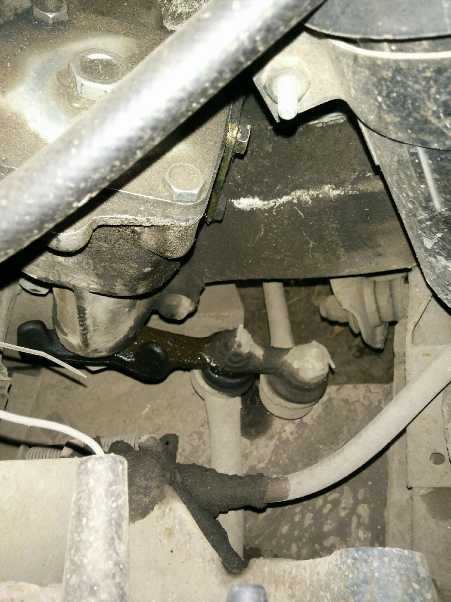

Народ, начало течь масло с рулевой колонки на сошку, а с нее на на рулевые наконечники. Сама колонка тоже больше не регулируется, регулировочный болт уперся окончательно. Все благодаря СТОошникам которые делали регулировку в гарантийный срок и видемо перенатягивали ее. Вопрос, что теперь делать ? Есть ли рем. комплекты или может кто чинит ? Новую покупать не хочу, в связи с качеством и ценой. Можно на разборке на край глянуть )

Короче все приплыл редуктор как и мой). Ездить еще можно долго если масло поменять, погуще. Смысл в том что та деталь на которую одевается сошка, через которую течет сальник наружу, внутри стоит ролик и слева и справа насыпаны шарики, потом сам червяк там тоже шарики кажется тоже насыпаные, так вот там износ, или разбирать все, менять все в сборе тяжко найти по отдельности или брать новый говноредуктор который через год развалиться. Лучше ездий на заводской пока не появится хрусть или ступенки при повороте руля, штука не опасная, по крайней мере я не знаю случаев заклинивания или резкой смерти рулевого редуктора, все постепенно, главное быть бдительным
Отличный ответ ) На счёт качества согласен хлам сплошной, а ремкомплект почти как новый редуктор стоит. Масло как раз минералка осталась, нужно долить. У тебя такая же ситуация ?

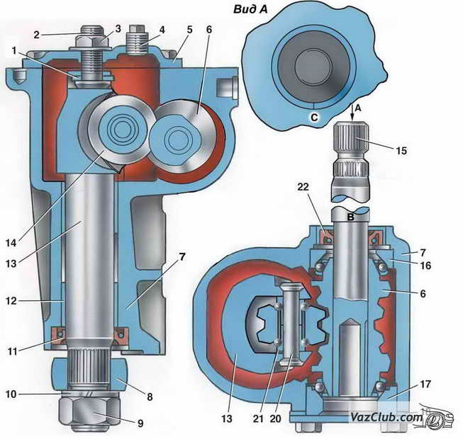

Эта пара сделана так, что если отрегулировать люфт в повороте (чтоб его не было)то в середине будет закусывать
Так не получится, потому что червяк на конус, люфт будет всегда
Не понял про конус? Где он там? А про люфт может не так выразился, если регулировочным винтом подтянуть посильнее то в центре начнёт закусывать т.е. без люфта совсем, а по краям, в повернуть состоянии, он будет или будет свободное вращение
Вот на картинке червяк под цифрой 6 он не прямой а конусный, а регулируется винтом шток 13, так вот если износ, то шток 13 в крайнем положение чуть выходит из зацепа с червяком 6, поэтому там уже регулировка не помогает, люфт будет всегда
Это понятно, что при сильном износе ни чего уже не будет регулироваться, а на правом разрезе картинки хорошо видно что червяк имеет форму песочных часов

У меня износ червячной пары скорее всего, а ремкомплект стоит как новый редуктор.
Тогда да.
Резона чинить нет.
