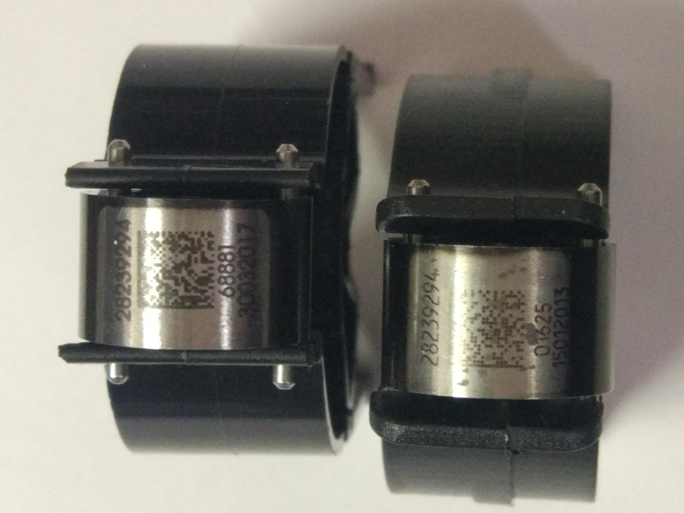

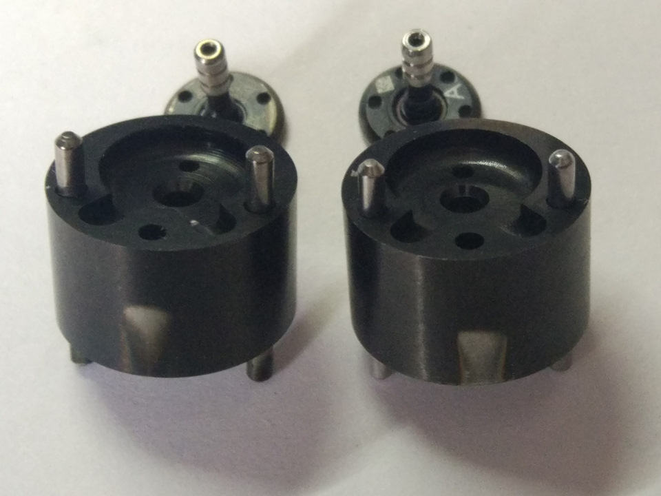

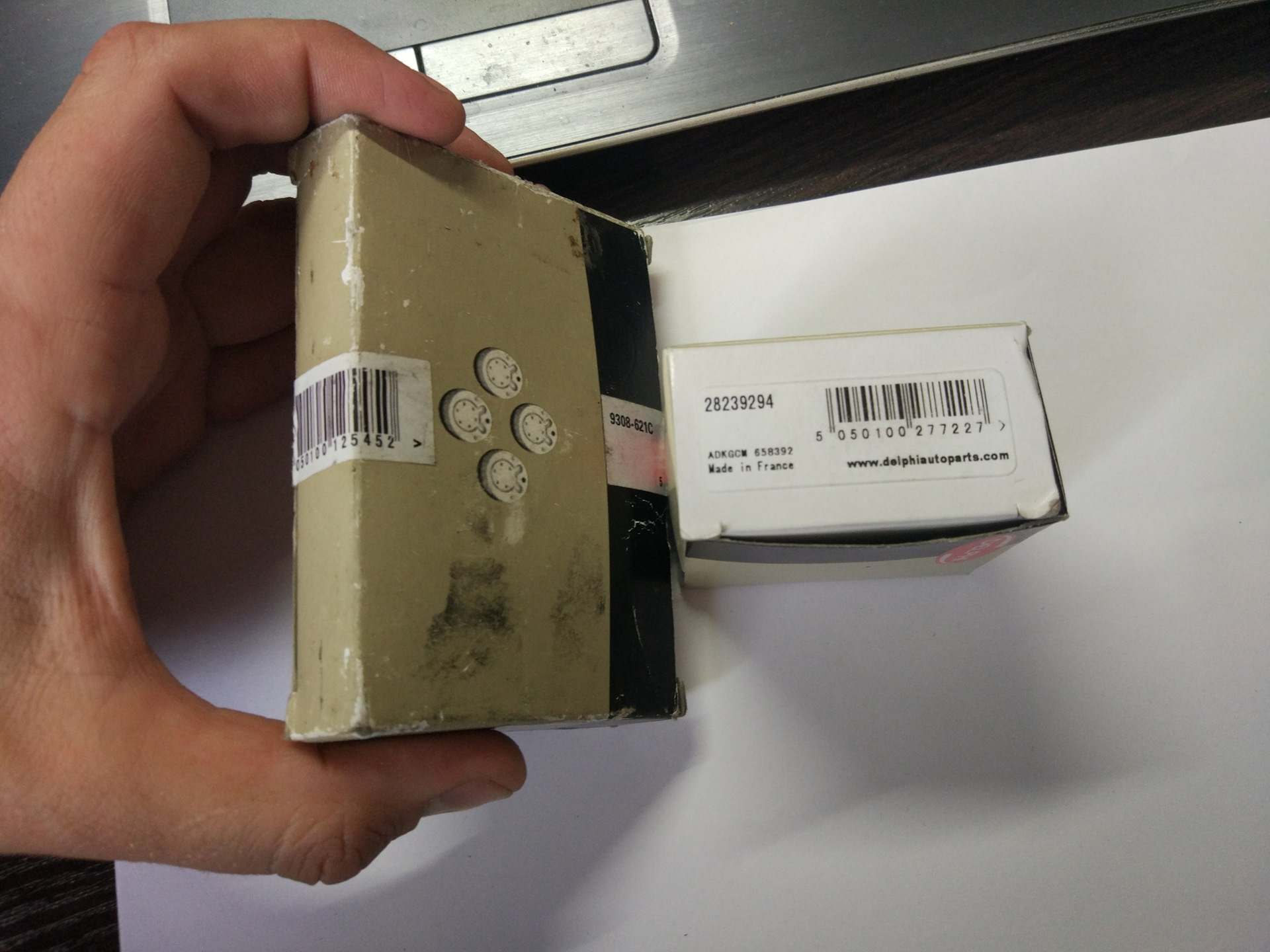

Купил клапан. продавец уверяет что оригинальный француз.конечно хочется верить, но сомнения терзают. В багажнике уже давно катается клапан снятый и поменяный на китайца. Причина замены ошибка МДП. До этого все форсунки делал в левом сервисе в Бутово. После их ремонта пришлось пересобирать форсунки самому и заново.как в той пословице… Но ошибка не ушла и периодически вываливалась. Решил попробовать купить клапан "оригинал". Будем смотреть что получится.
Запчасти на фото: 28239294

Как отличить подделку
www.drive2.ru/l/547791262560813861/
Это клапан неоригинальный!
Как отличать писали здесь:
m.vk.com/topic-38870945_33939195

С оригинал / не оригинал в видео по моему путаница какая-то есть. Иль показалось?
На клапане который я с Китая брал, штырьки с одной из сторон перегревались, т.е. синие были, также как и на Вашем китайском.
А на Вашем новом — такого эффекта нет… Впрочем в Китае технологии не стоят на месте :)
А вот по длине и толщине штырей — интересно… Их бы померить…
Синие/тёмные могут визуально казаться толще…
Только китайским штангенциркулем)).
Путаница от того что не уверен что слева китайский клапан.
