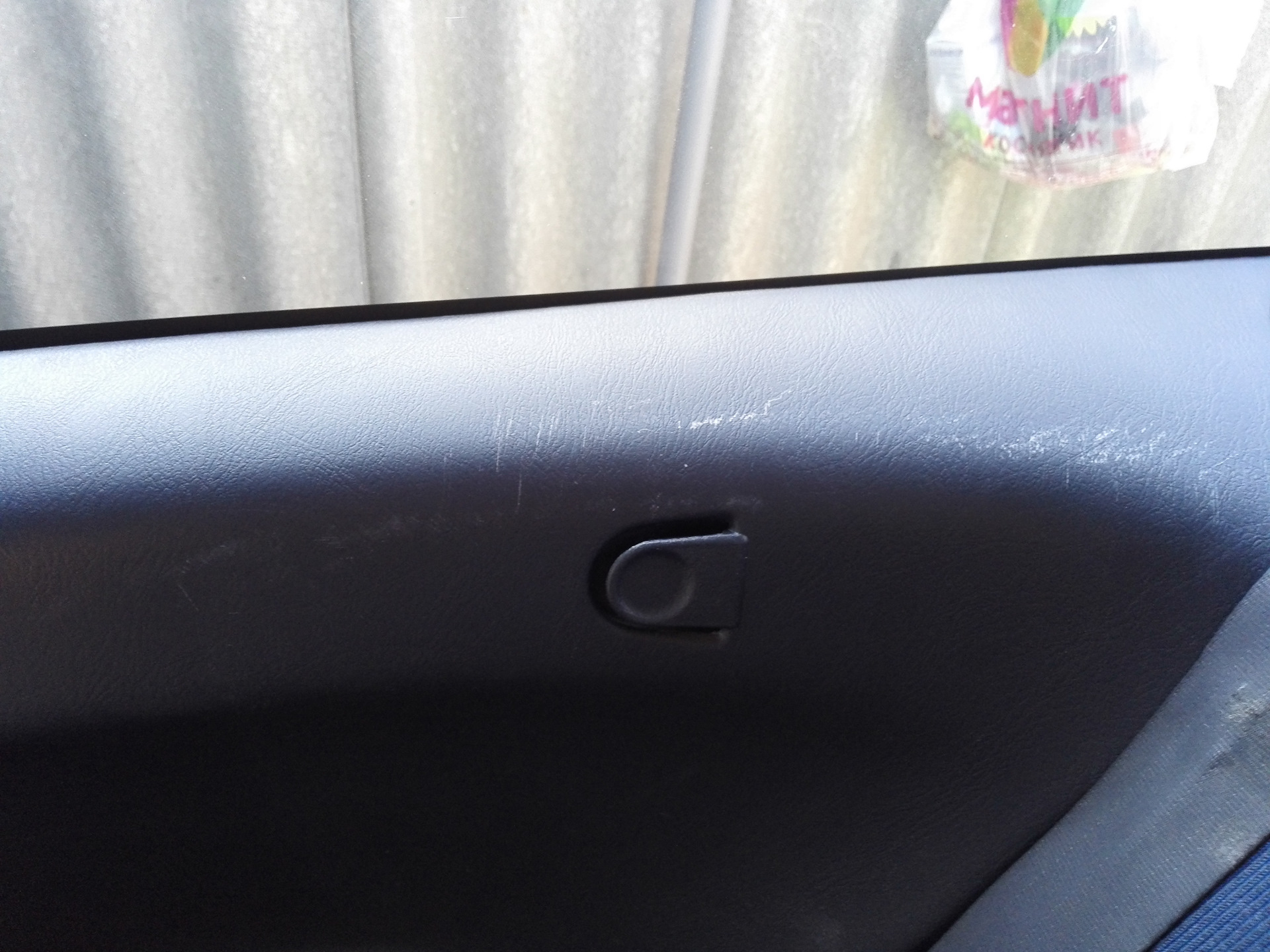

Вообщем после покупки, раздрожали потертости и царапины по пластику салона, их было много. Порылся в нете, решил поубирать их феном, во всяком случае попытаться. Результат конечно есть, единственно что впринципе почему то не поддаётся это верхняя часть торпеды! Главное не бояться, но и не переусердствовать, нагревал пластик так, что он аж мокрел (расплавлялся).

Главное греть не только царапины, но еще и вокруг пластик. А то потом пятна будет видно)
Спасибо за совет
Торпеда не получится, она чем то покрыта
Видимо да, т.к. на солнце приходится нести сильную нагрузку, не как боковым
