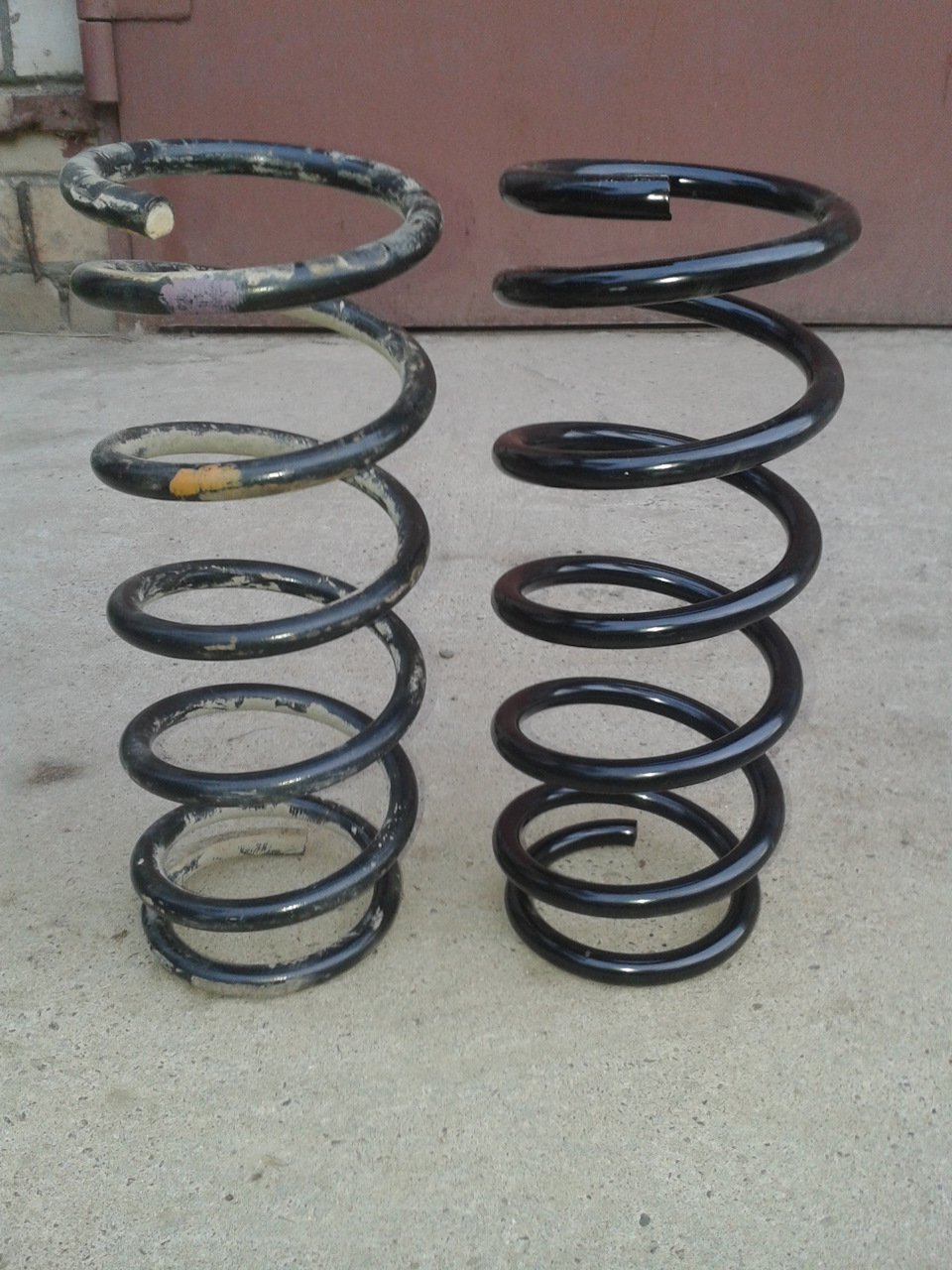

Меня на машинке беспокоил один недостаток (нет конечно же это не 3 двери я уже смерился и дочка запрыгивает на заднее сиденье иногда с такой скоростью что я думаю а может и не стоит покупать 5дверный авто ЧУР меня ЧУР) когда на заднем сиденье находятся пару человек машина на ямах начинает как бы проваливаться, а так как я в прошлом году поменял стойки то голова дает посыл рукам менять пружины. Сказано сделано заказаны пружины KYB K-Flex RC5868
Процедура замены до боли всем знакома:
1. запасаемся инструментом и едем в гараж
2. вывешиваем колесо и снимаем его
3. я сначала срывал и верхний и нижний крепеж стойки
4. выкручиваем нижний болт и достаем его
5. скручиваем 2 верхние гайки крепления стойки и стойка в наших руках
6. срываем верхнюю гайку штока стойки
7. стяжками немного стягиваем пружину и полностью скучиваем гайку
8. снимаем со стойки все кроме пыльника
9. на новую пружину с применением мыльного раствора натягиваем кусочек садового шланга армированного (для предотвращения скрипа)
10. правильно определив верх-низ пружины ставим ее на стойку и собираем все в обратной последовательности.
Казалось бы делов минут на 15, но мы же потомки китайских комсомольцев и как гласит наш лозунг "Мы создаем для себя трудности, чтоб потом с успехом их преодолевать". Как итог сорванный наконечник штока стойки и нераскручивающаяся гайка!
С применением не хитрых манипуляций: болгарка и дрель гайка была побеждена.
Все собрано и установлено на место.
Но какое было мое удивление когда я не заметил особых изменений в поведении подвески.
Кстати старые и новые пружины абсолютно одинаковые и по высоте и по жесткости.
А так как теперь у меня 2 комплекта пружин то один я отдам в хорошие руки за символическое вознаграждение.
Но думаю что целесообразность покупки пружин есть только в том случае, что старая сломана а на новую не хватает денег!

Менял пружины после того как одна сломалась от времени)) выше стала на пару сантиметров, но по жесткости тоже самое. Пара чел с зади и на кочках ширкает, а если упитанных то плин воще жесть))) Спрашивал в магазине, говорят что в каталогах даж жесткость не стоит на эти пружины, типо однотипные все. Пока смирился, но мысля не покидает по жеще роставить.
Сделай проставить на зад и будет счастье .
В шланге на нижнем витке обязательно сделай перфорацию, как на оригинальной прокладке. Это важно! Были случаи, не единичные, когда в таком шланге скапливается влага, пружина гниет и в самым "нужный" момент лопается
На счет перфорации обещаю подумать. Если через пару месяцев появится хоть малейший признак коррозии обязательно сделаю, а если нет будет ездить так =).
Смотри сам, твоя безопасность как ни как, даю просто совет из опыта многих знакомых, тем более работая в автосервисе, много причуд видим

Себе такие ставил RC5868, что старые что новые один фиг мягкие и на лежачих бьёт об отбойники. Вроде RC5869 идут усиленные.
Я бы не сказал, что они мягкие. Такое ощущение что зад клюет. Может все таки стойки поставить КУБ?! В данный момент стоят Монрое. При замене пружин покачал стойки — провалов нет НО и шток сам не вылазит, где остановил там и стоит. Достаточно большое усилие прикладывал чтоб продавить стойку.
Так и должно быть если она масляная.
Ну а если газовая, то вообще не должна продавливаться, от руки имею ввиду))
