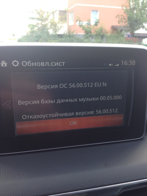

Если клиент, вероятно, воспользовался неавторизованным программным обеспечением, например, для замены обоев рабочего стола центрального дисплея, то перед проведением обновления программного обеспечения системы MZD Connect ознакомьте этого клиента со следующими особенностями обновления и получите его/ее одобрение.
Особенности обновления
— Если система MZD Connect была модифицирована с помощью неавторизованного программного обеспечения, то данные модификации станут неработоспособными после обновления системы до самой новой версии.
— Неавторизованное программное обеспечение не будет работать после обновления системы MZD Connect до самой новой версии.
— После обновления программного обеспечения системы MZD Connect до самой новой версии осуществить возврат к его предыдущей версии станет невозможно. — Компания Mazda не рекомендует устанавливать неавторизованные модификации. На любые последствия, вызванные установкой неавторизованных модификаций системы MZD Connect, гарантийные обязательства компании Mazda не распространяются.

В4: Можно ли сохранить внесенные модификации (например, видеопроигрыватель или свои обои рабочего стола) после обновления MZD Connect до самой новой версии (59.00.502)?
О4: Нет, Вы не сможете использовать собственные модификации. Компания Mazda не рекомендует устанавливать неавторизованное программное обеспечение, так как это может привести к появлению неожиданных ошибок и других проблем. В то же время в целях безопасности компания Mazda рекомендует использовать самую новую версию программного обеспечения, которая является менее уязвимой. Обращаем Ваше внимание на то, что гарантийные обязательства компании Mazda не распространяются на любые последствия применения неавторизованного программного обеспечения.
