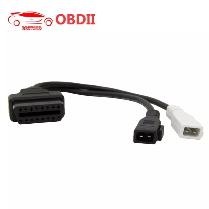

Такую приблуду не пробовали никто ?
такой разъем не подойдет, у нас только блик коды
