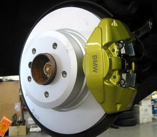

Это чего, суппорта двухпоршневые? Это чего за модификация?
Это просто фото с инета.
