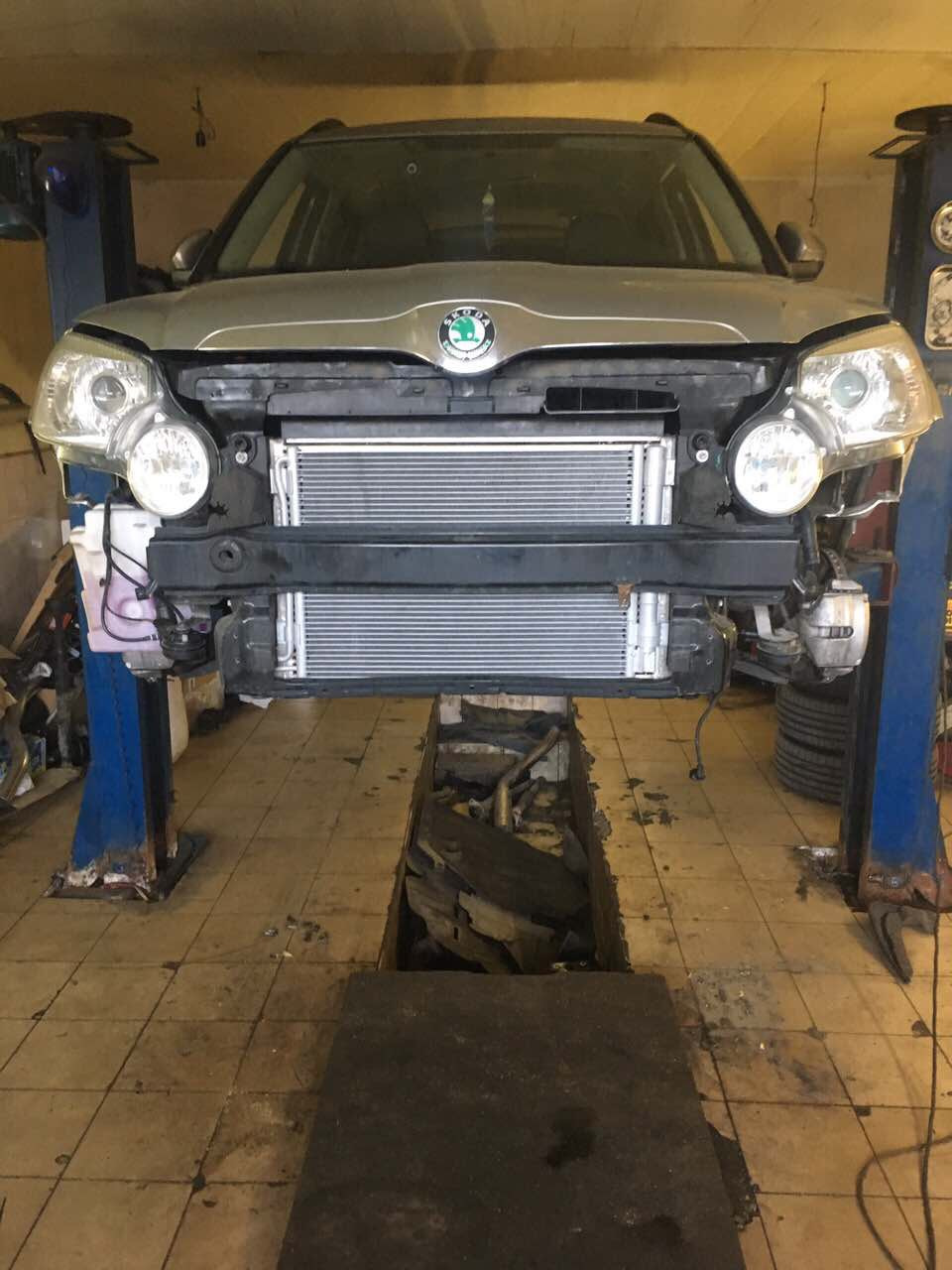

итак после успешно убитой субботы пришла среда в которую я наконец выехал с подъемника :)
что было сделано:
замена сцепления на комплект от с3. Причина замены — букс сцепления при старте с более 3500 оборотов, скрип выжимного или вой на холодную, как оказалось маховик а точнее демпфер ходил ходуном во все стороны куда только возможно.
Установлено:
Комплект сцепления Luk от audi S3 код производителя 624327909
маховик Sachs 2294 000 838 в комплекте болты крепления маховика
выжимной Luk 510017710
Обратите внимание что при установки корзины придется сверлом чуть рассверлить отверстия под направляющие
Общая стоимость запчастей 15000 грн это порядка 570 долларов
ПОставили актуатор от старшего брата — родной актуатор от турбины с А5 продольный мотор имел начало открытия 0.25 бара, новый начало открытия 0.55 бара выставили. что бы его установить пришлось поюзать токаря для вытачивания фиксатора штока.
Цена вопроса тяжело почитать пусть будет 50 баксов итого.
Так же на турбину установил заглушку от Integrated engineering вместо вырезанного куска алюминия. Давно лежало надо был доступ и желание заменить :)
Так же был установлен заранее припасенный интеркуллер от с3 — пайпинг остался сток просто подрезал. позже наверное заменю от турбины до куллера на цельно сваренный ибо от турбины до пластика чуток колхоза.
Радиатор кондиционера за 7 лет превратился с низу в сплошной кусок алюминия — был куплен Nissens 94684 — 1900 грн. После поставили сетку в бампер с низу. Да она съест обдув куллера но будет целее радиатор. Увы у нас мелких камней на дороге очень много, я не хочу через год его опять менять.

Вась сетка эта дичь
Сетка 150 грн
Радиатор кондера 1900 грн
Почувствуй разницу )))
колхоз — дело добровольное
