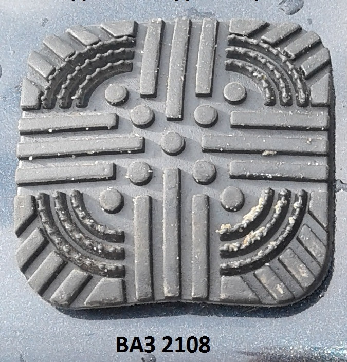

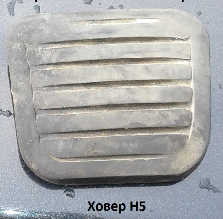

Казалось бы, простой вопрос — замена накладок педалей тормоза и сцепления у Ховер Н5 (1602102-K00),
но не тут-то было, во первых их практически нигде нет в наличии, а во вторых стоимость детали сопоставима разве что со стоимостью золота… Самая низкая цена в инете 250 руб. за штуку…
Более продвинутые коллеги с драйва, нашли достойную замену штатной детали на отечественную
от ВАЗ 2108 (2108-1602048) походящую не только по размерам но и адекватна по цене — 17 руб. за штуку (www.isnext.ru/Main/Prices…3459225?code=2108-1602048)
для сравнения:

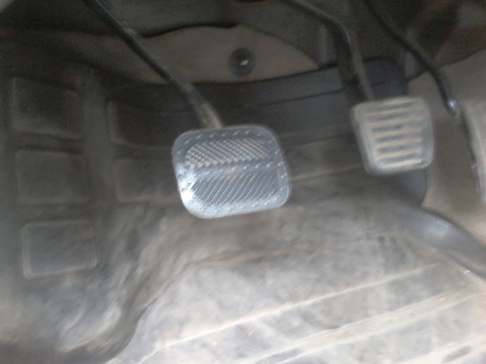

Замена установлена на автомобиль:
при эксплуатации разницы не заметил, с педалей не слетает…

Поставил от 08, очень хорошо держится уже больше года
Тоже поставил от 08, некоторые их подклеивают на герметик, но у меня и так не слетают.

Ставил такие когда то, ноги если в снегу, то могут соскочить. В целом не плохие
Вот от классики, за 11 рублей…)))
Я по нормальному их поставил. Поперек как то не очиня))
Я из того расчёта, что штатная вдоль была шире, поэтому так и вогнал…)))
