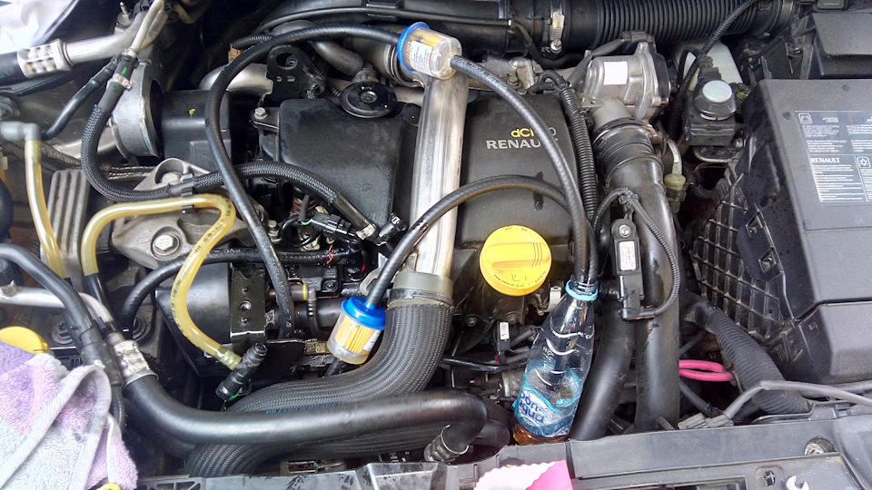

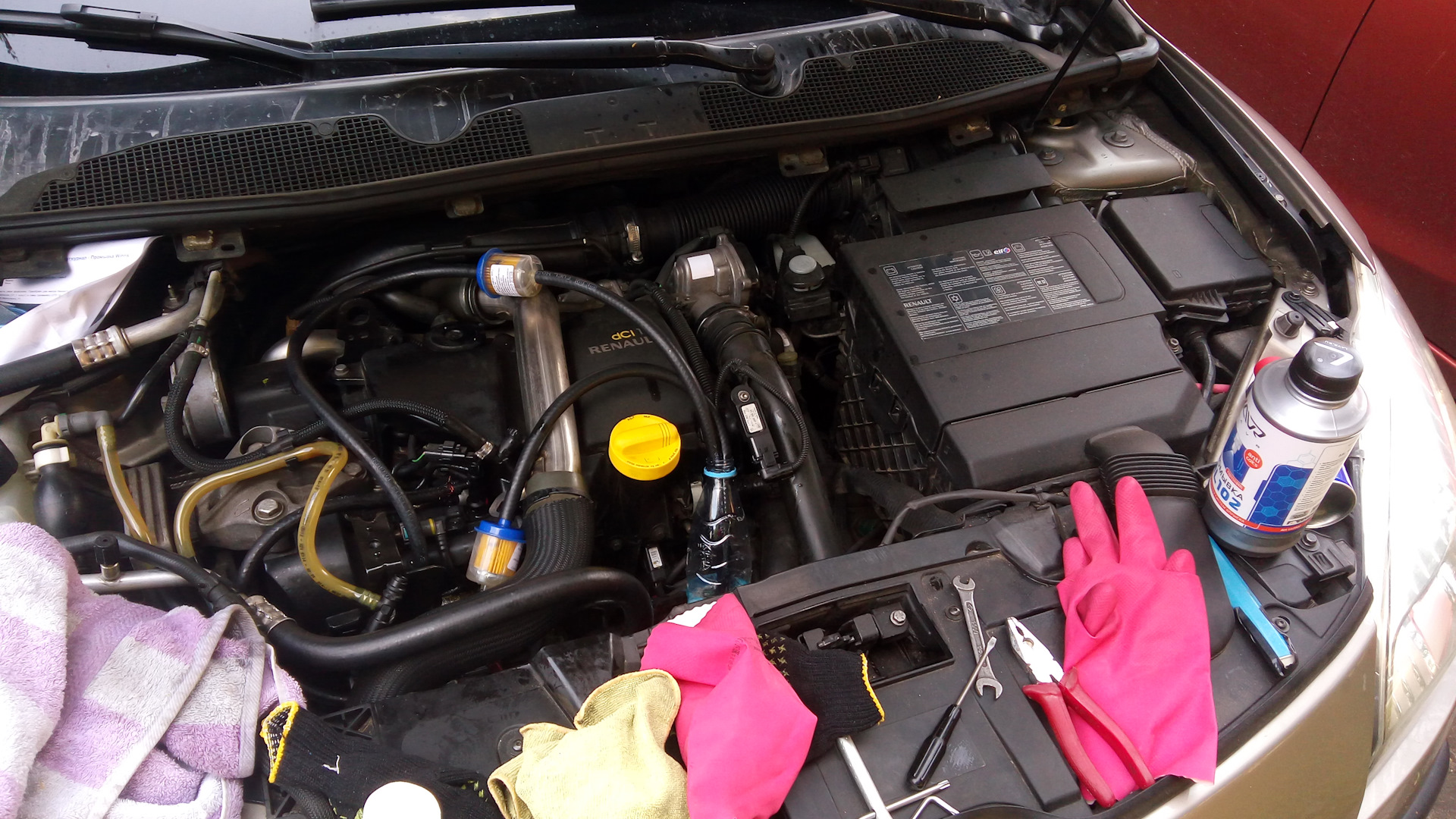

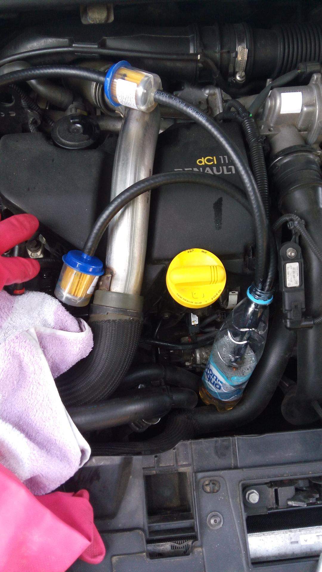

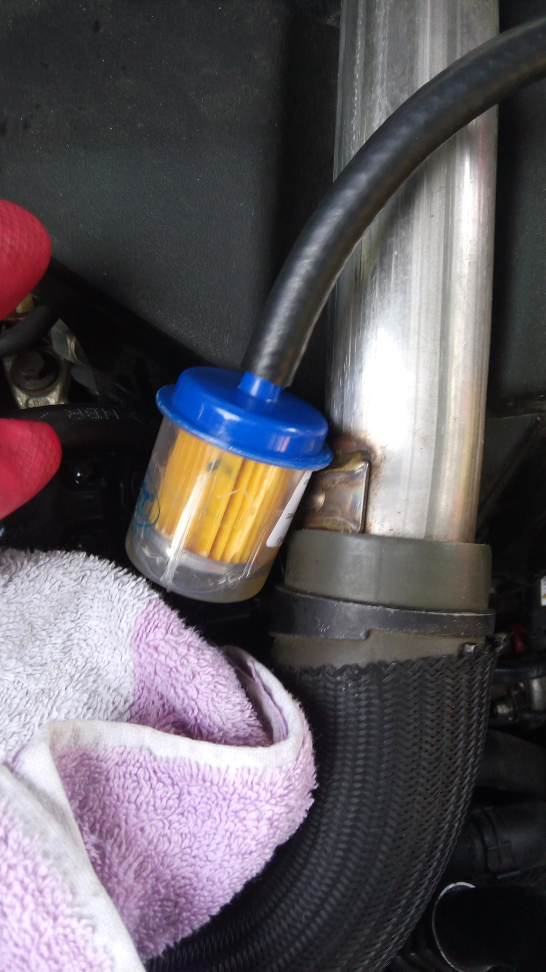

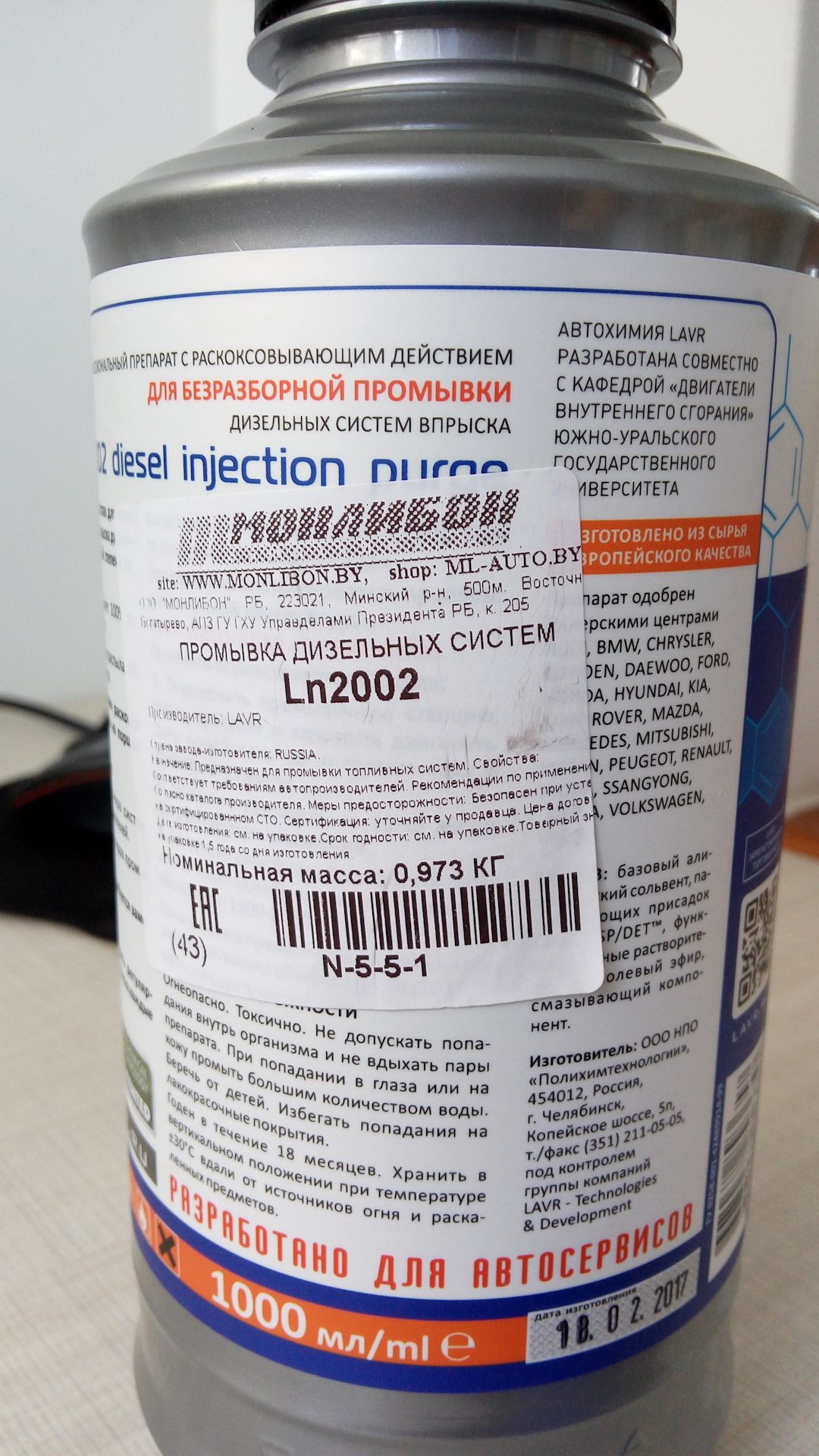

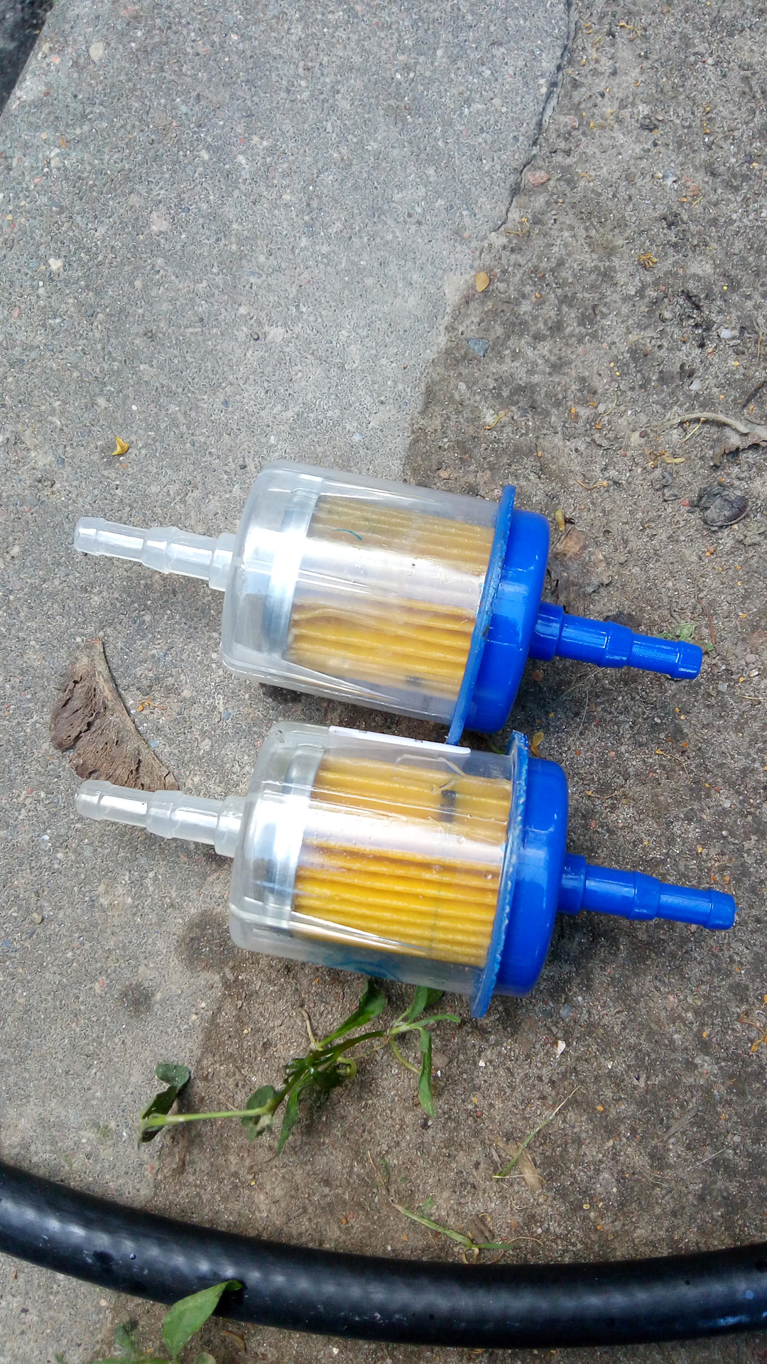

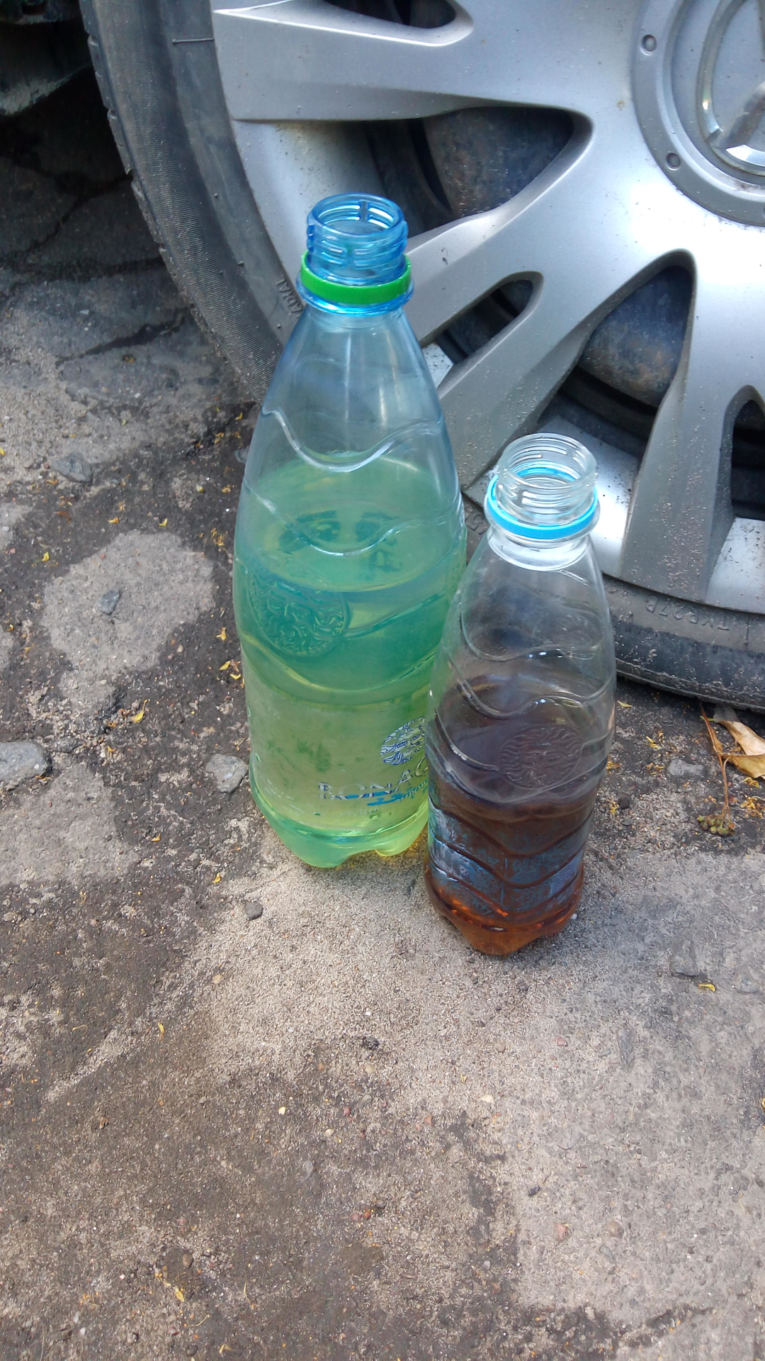

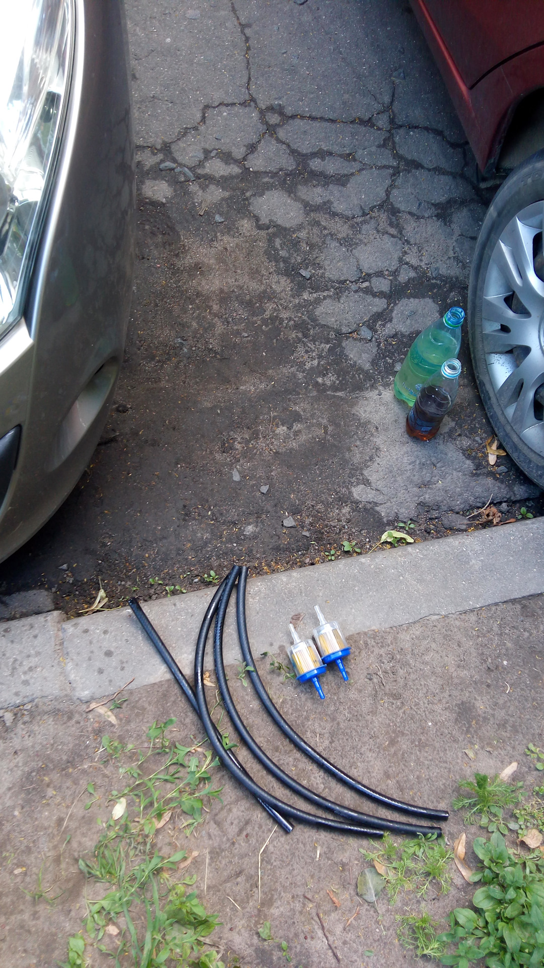

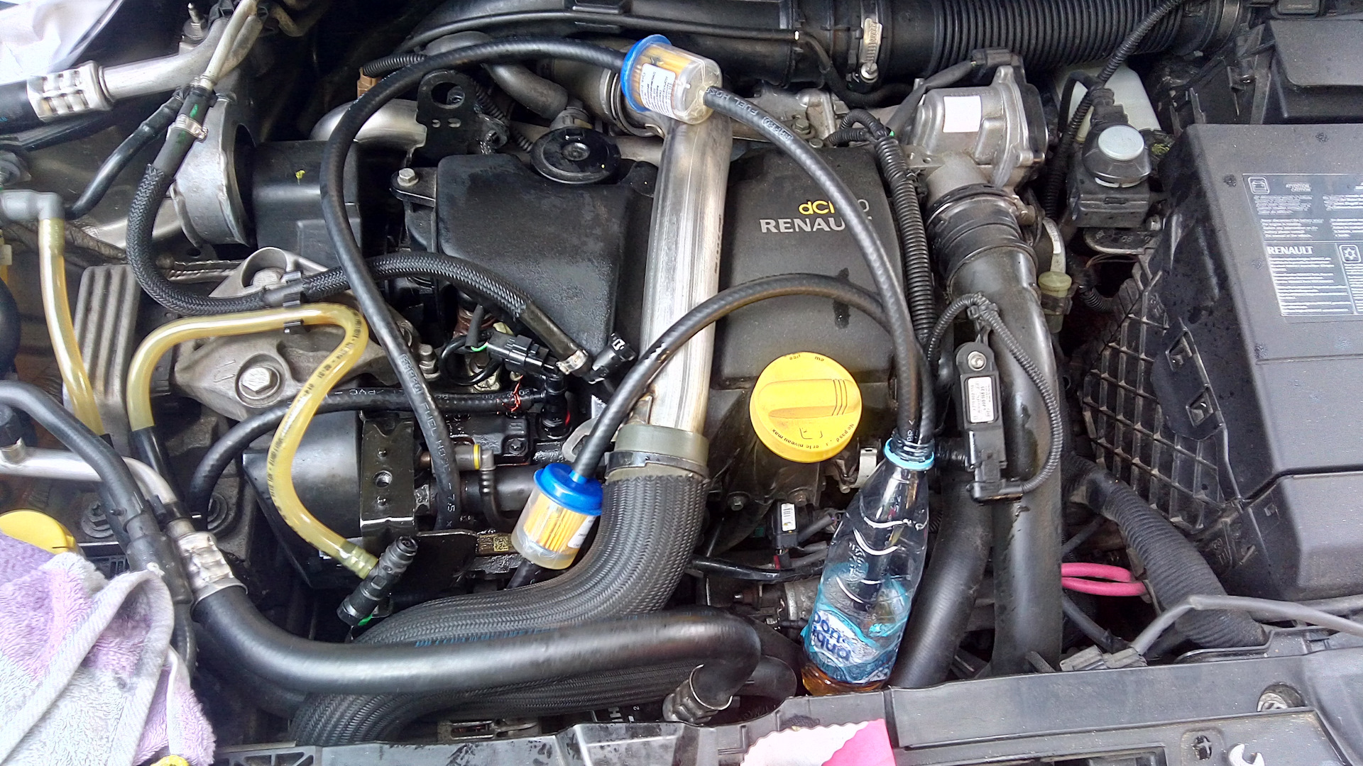

Промывка LAVR ML-102 Diesel System Purge (артикул для заказа LN2002). После последней промывки WINNSом прошло 16000 км. По результатам промывки особых вау эффектов не произошло, не сильно знач засорились форсунки, но на фото можно видеть как потемнела промывочная жидкость (её первоначальный цвет был чуть темнее солярки).

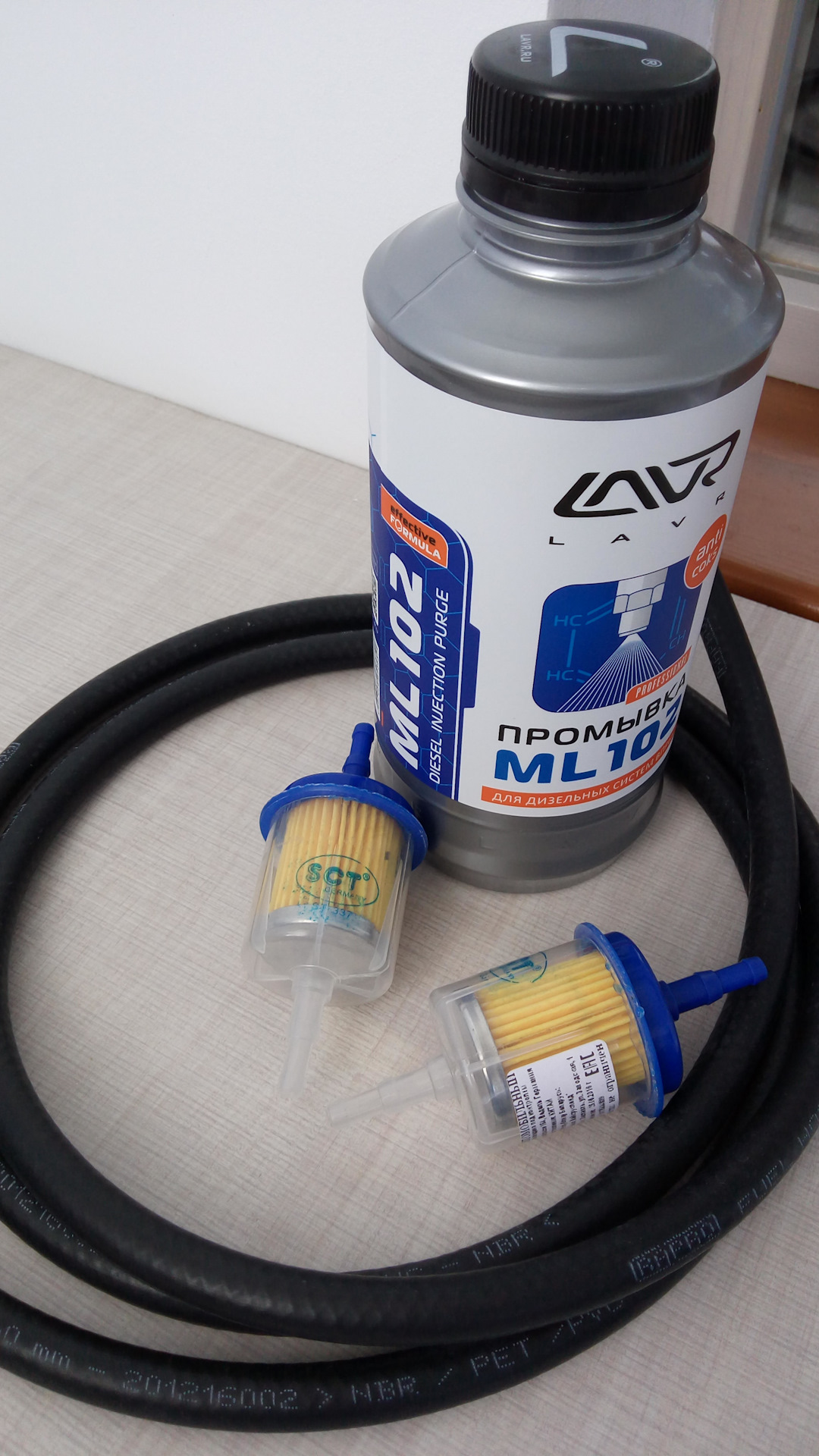

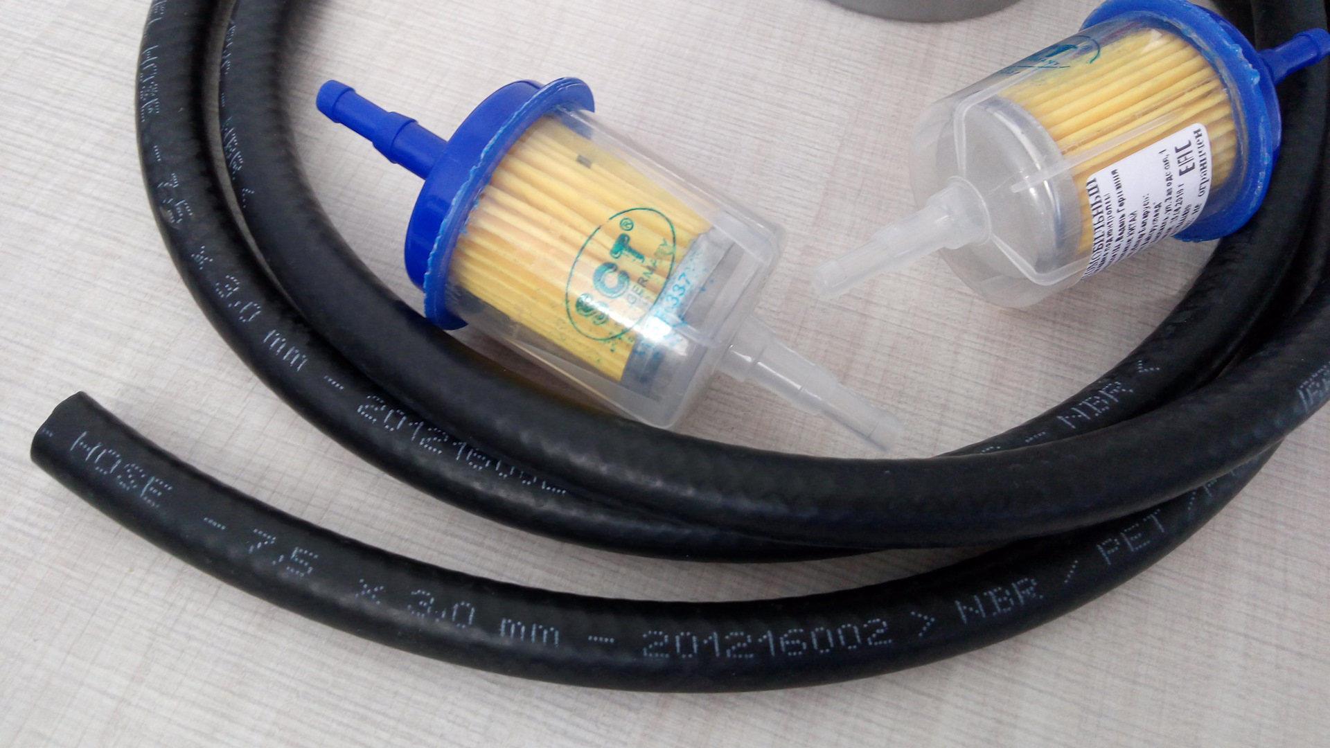

По стоимости:
LAVR — 10$;
Фильтры — 2$;
Шланги 2м — 9$.
