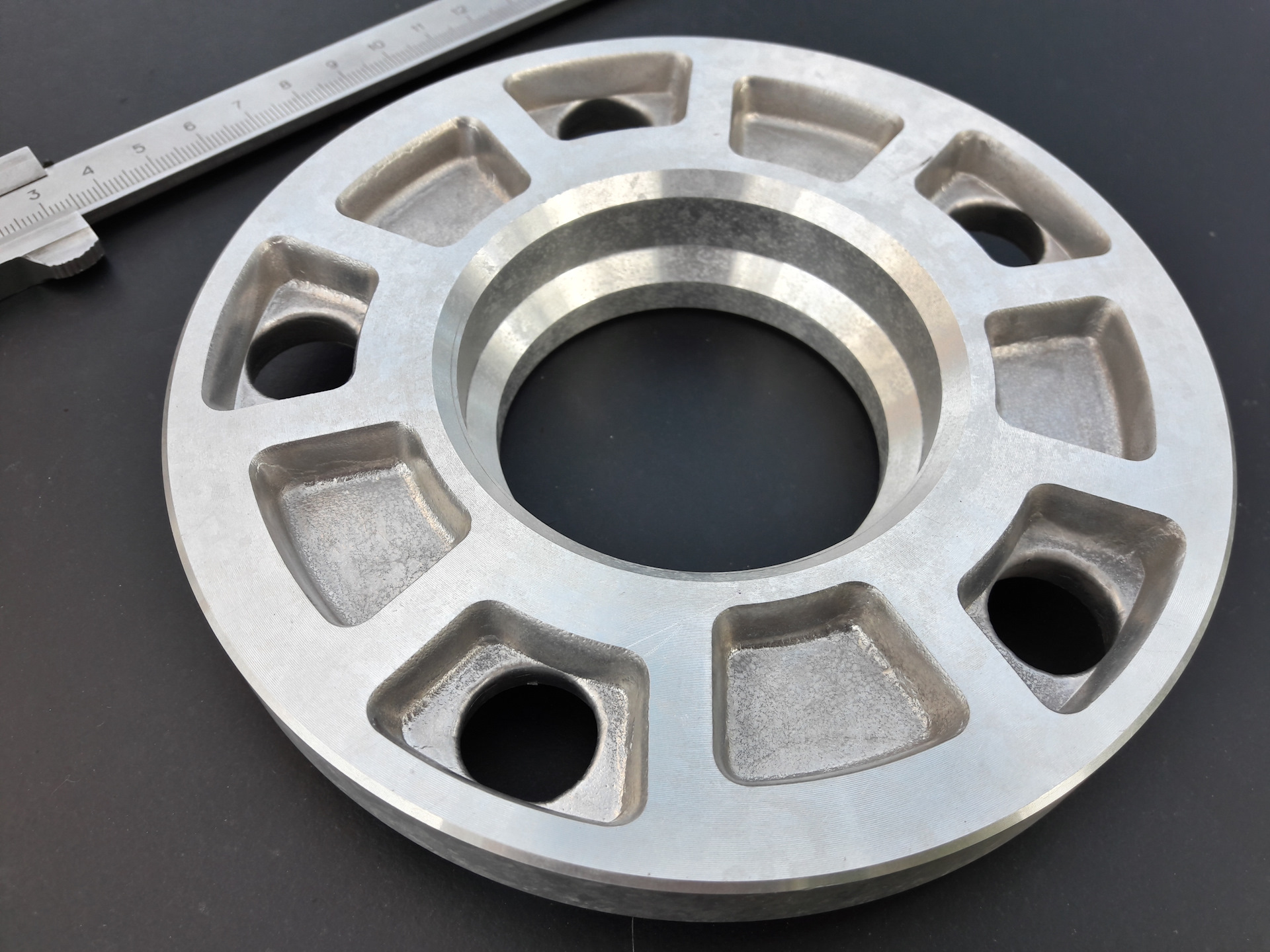

Поскольку перед надо выносить дальше от подвески, но он итак уже на максимальном вылете, то вперёд надо ставить минимальные 3-5мм. А вот сзади есть запас аж в 1,5 см. Но чтобы перед не торчал сильнее жопы, то нужно ставить 20ку. Выйдя к машине и прикинув как это всё будет смотреться, я немного прифигел… Приложив рулетку к заднему колесу и представив, что колесо вылезет шире на 2 см, казалось, что оно вылезет из арки на половину… И тут пошли дикие истязания. Расчёты говорили одно, а на деле выглядело всё противоречивей. Пересчитал кучу различных вариантов с различными проставками. 3-5мм идут без полок. Очень много универсальных с огромным центральным отверстием и кучей не симметричных дырок по окружности. Глядя на них сразу возникал вопрос "Как их закрепить на ступице? И они же не сбалансироанны?". Почитав несколько записей тех, кто поставил такие проставки, всё встало на свои места… Люди устанавливают их и удивляются, что почему то стало бить руль… Так как может быть по другому, если у вас деталь не симметричная и центр тяжести смещён от оси вращения?! Да ещё и за счет того, что проставка вешается на ступицу, а не плотно одевается на ЦО. Короче нужно искать только под точные параметры, а именно 5х112 ЦО66,6.

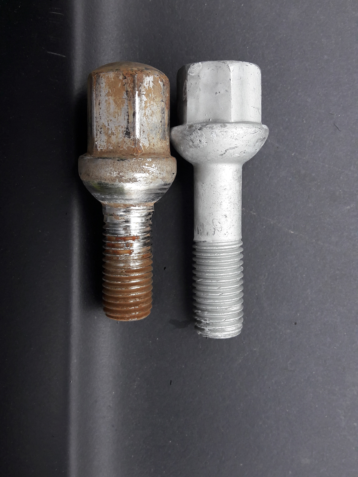

Расстроился конечно что нет 18, но возвращаясь на метро из южногопорта(был там кстати впервые!) и держа в руках проставки вдруг меня осенило, что можно сложить две вместе и будет 18!))))) Но это конечно не самая надёжная конструкция)) На следующий день купил 10 удлинённых болтов. Кому интересно — Febi 15655.
Решил сначала прикинуть на задние пирог из двух 3+15. Стоит сказать, что сами проставки огонь! Сделаны точно и качественно. Садятся на ступицу идеально! 15мм выполнена ещё и облегченной. 3мм фирмы вектор.

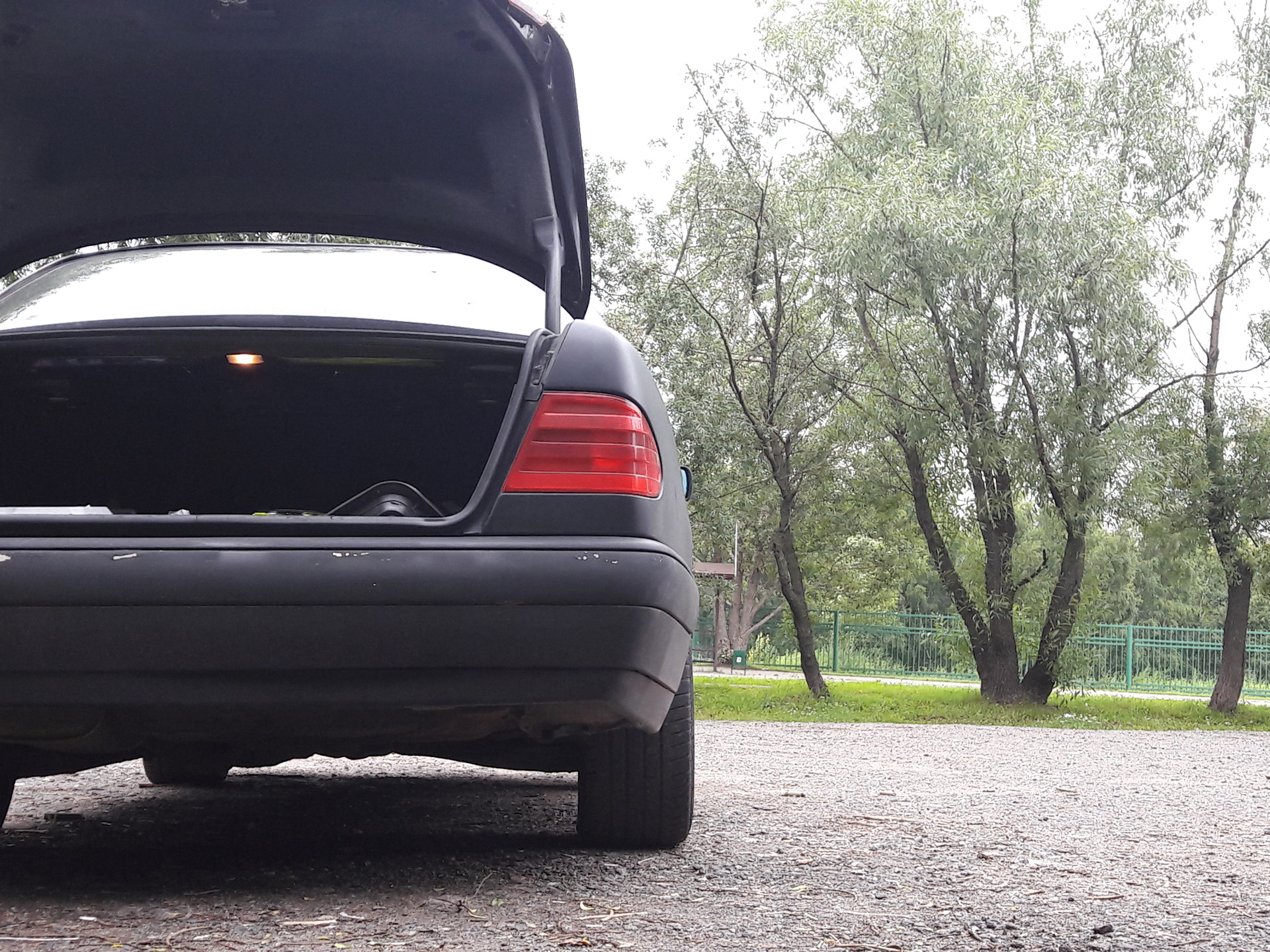

Итак, поставил, опустил авто и… просто офигел как бомбически это смотрится!)))) Вид шикарен и арку цеплять не должно. Может и 20мм подошли бы, но уже реально под большиииим вопросом. Поставил на перед 3мм и разницы внешне почти нет, но болт верхнего рычага начал дышать чуть свободней))
Короче пока что поставил на перед 3, на зад 15. И перед выглядит может даже чуть подутопленее в арку. Думаю прикупить 5ки и воткнуть их вперед(всё же ещё чуть дальше от подвески отвести колесо), а на жопу поставить уже имеющиеся 3+15. Получится:

привет на перед болты тоже менял или стандартных хватило?!
Спереди остались штатные, длинны хватило более чем
